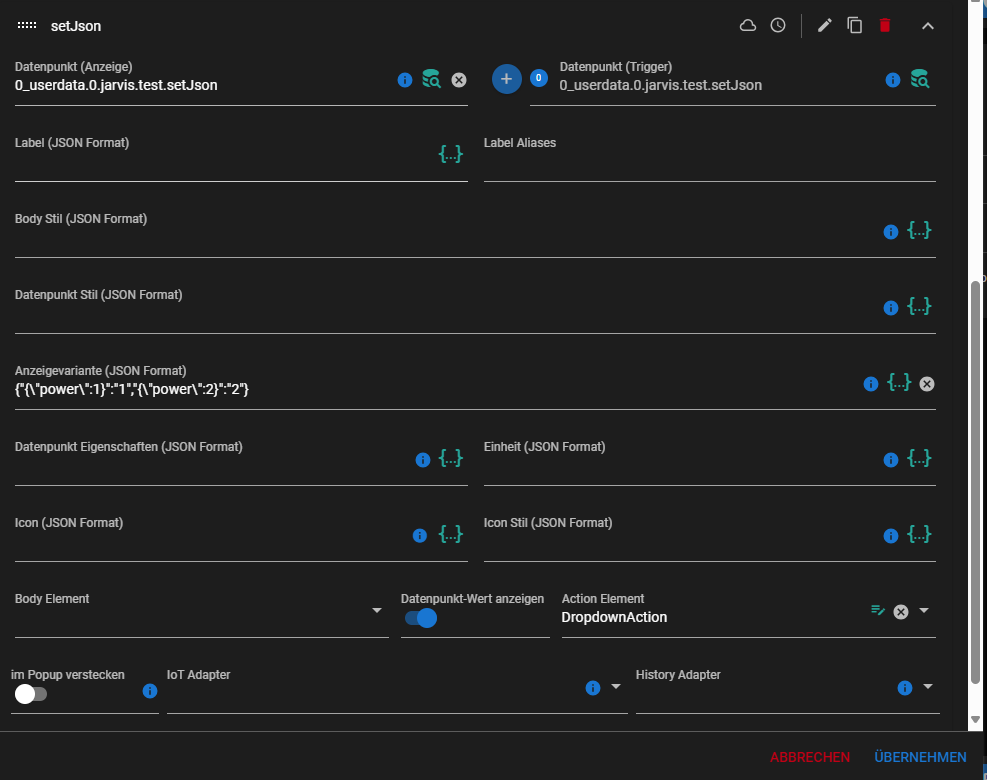

          Kymchy @MCU last edited by Kymchy
          @mcu OK, danke! Ich meinte eher einen Schalter, wo er bei true {"power":true} in den DP schreibt und bei false {"power":false}
          Momentan habe ich es über einen weiteren DP und ein Skript gelöst aber schöner wäre es, wenn ich den DP direkt schreiben könnte.
          Edit: ist im Prinzip das Selbe bei den Datenpunkt Eigenschaften, also {"on":"{"power":true}","off":"{"power":false}"}
          Also vielen Dank!

                MCU last edited by
                @kymchy
                  "on": "{\"power\":true}",
                  "off": "{\"power\":false}",
                  "value": "val=> {const v = JSON.parse(val || '{}'); return v.power?'an':'aus';}"
                          @mcu
                          das funktioniert bei den Datenpunkt-Eigenschaften:
                          {"on":"{\"power\":true}","off":"{\"power\":false}"}
                          und das nicht bei der Anzeigenvariante:
                          {"{\"power\":true}":"ein","{\"power\":false}":"aus"}
                            MCU @Kymchy last edited by
                            @kymchy Ja ist so, habe ich keinen Einfluß drauf.
                              @mcu ok, kann man mit leben...
