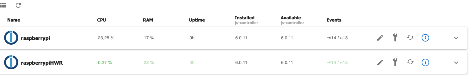

              JörnW @haus-automatisierung last edited by
              Ja, ich habe 2 Raspberries im Einsatz.
              • haus-automatisierung
                haus-automatisierung Developer Most Active @JörnW last edited by
                @jörnw sagte in Admin Adapter zu alt?:
                Ist auf dem anderen Raspi eventuell noch der Admin-Adapter installiert (und hat eine ältere Version?)

                    Thomas Braun Most Active @JörnW last edited by
                    @jörnw
                    Und dann das gleiche nochmal für den Host raspberrypiHWR
                    Und räum die Quellen für Grafana und influxdb auf. Da ist Chaos drin.
                      JörnW @Thomas Braun last edited by
                      @thomas-braun
                      Ich habe es hin bekommen 🙂 Der 2. Raspberry Host war "schuld". Bzw. der der in nicht aktuell genug gehalten hat 😉
                      EMS-ESP läuft jetzt wie eine 1.
                      Besten Dank für die Unterstützung bisher.
                      Viele Grüße
                      Jörn
                        Hat derjenige auch die Quellen aufgeräumt?
