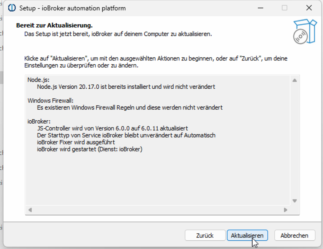

        Mit dieser Meldung wird die Installation gestartet (erneuter Versuch):
