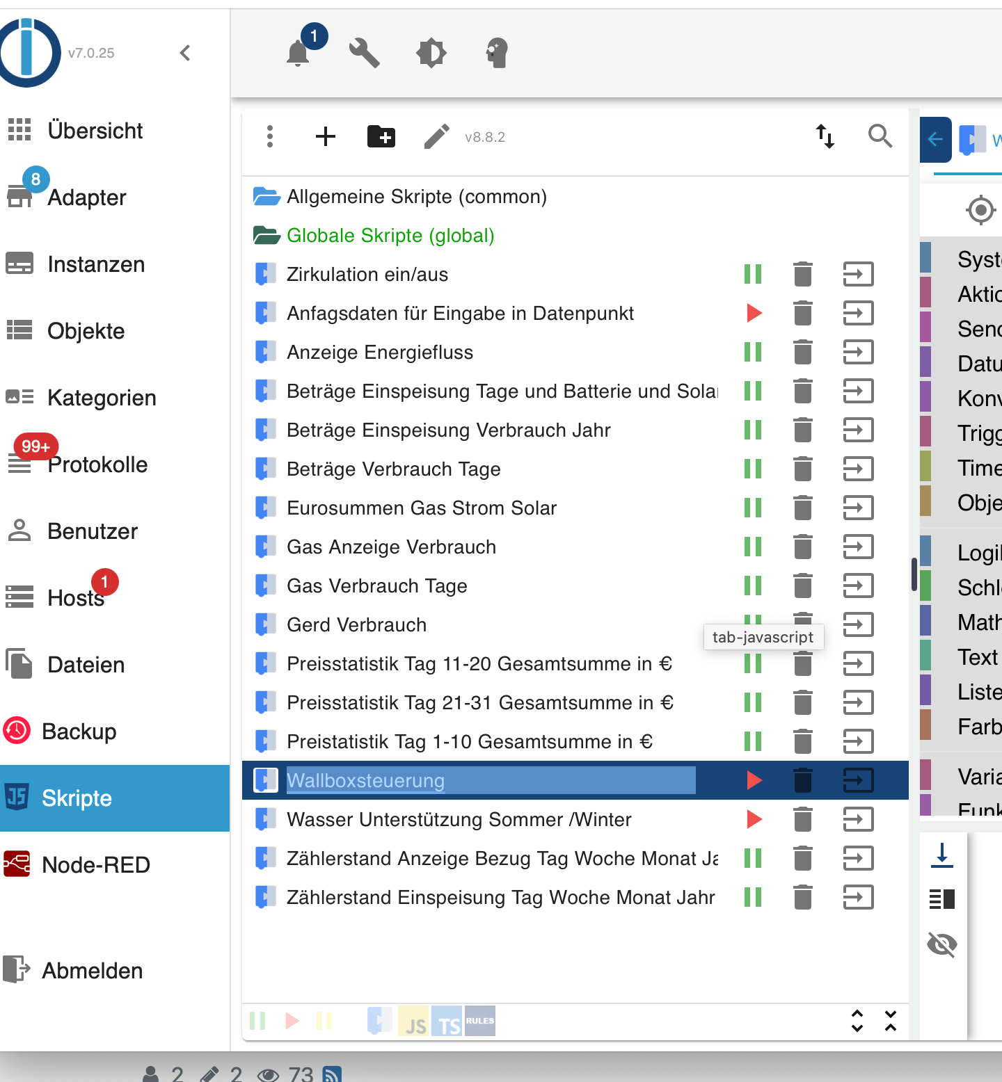

          Karl-Heinz1 @Codierknecht last edited by
          @codierknecht
          so sieht es aus (Bild 1), bzw. hat es bis eben ausgesehen, dann habe ich da unten auf eines der Zeichen geklickt, und seitdem sind entweder die gestarteten Skripte oder die gestoppten Skripte zu sehen. Beide bekomme ich nicht mehr hin.

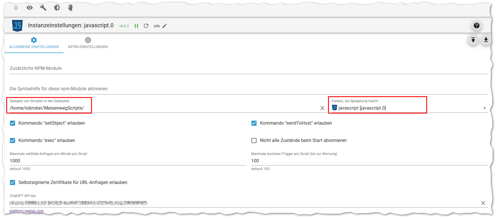

                In der Instanz des JavaScript-Adapters kannst du eine Spiegelung der Skripte in das Dateisystem einschalten:
                Der Pfad muss unbedingt außerhalb der ioBroker-Verzeichnisse liegen, ich habe das Home-Verzeichnis des ioBroker Benutzers genommen (da hat dieser auf jeden Fall Schreibrechte).
                Dann könntest du suchen wo es ist:
                iobroker@iobroker:~/MeisenwegScripts$ tree
                ├── 001_Routinen

                Wenn man dort ein neues Skript erstellt, erscheint es unmittelbar auch im JavaScript Editor.
                Wenn man dort umbenennt verschwindet es aber im JavaScript Editor.
                Wenn man es löscht ist es auch weg.
                Also wenn du es behalten willst, kopiere es einmal und löschen dann in der Shell das falsche.
                Ohne Garantie das es funktioniert. Aber der Weg hat mir schon öfters geholfen. Nebenbei ist es praktisch bei Backups, so kann man einzelne Skripte bequem extrahieren (Ich sicher neben BackItUp auch die ganze VM und kann einzelne Dateien wiederherstellen)

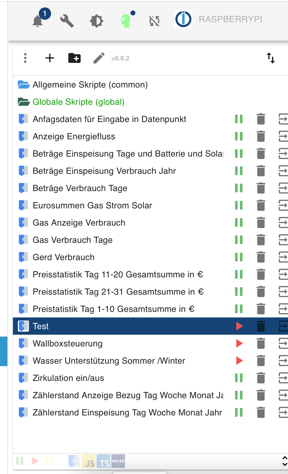

                              @codierknecht

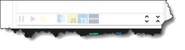

                              Schau dir die Fenster an.
                              Vorher waren in dem Fenster alle Skripte drin, laufende und nicht laufende.
                              Nachdem ich da unten geklickt habe sind entweder laufende oder nicht laufende zu sehen, kann ich wählen, aber ich hätte gerne alle, was kann ich da tun.

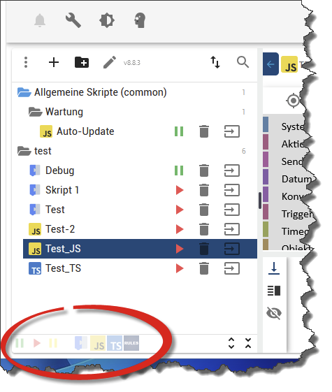

                              • Codierknecht
                                Codierknecht Developer Most Active @Karl-Heinz1 last edited by
                                @karl-heinz1
                                Das da unten sind Filter.
                                Davon sollte nix angeklickt (aktiviert) sein.
                                Sollte so aussehen:

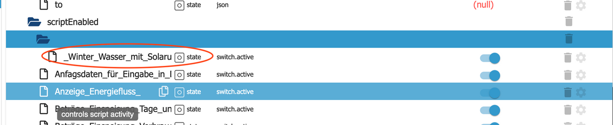

                                  Weist du denn wie es jetzt heißt?

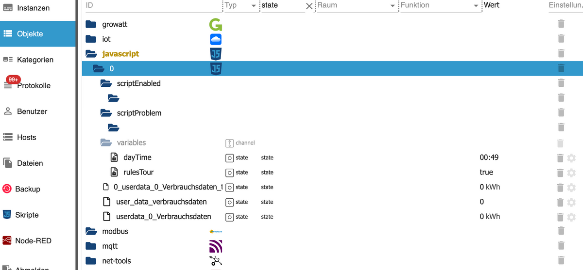

                                  Schau dir mal die Datenpunkte unterhalb von
                                  javascript.0.scriptEnabled
                                  an, ist es dort dabei? Bzw. eines was du nicht zuordnen kannst?

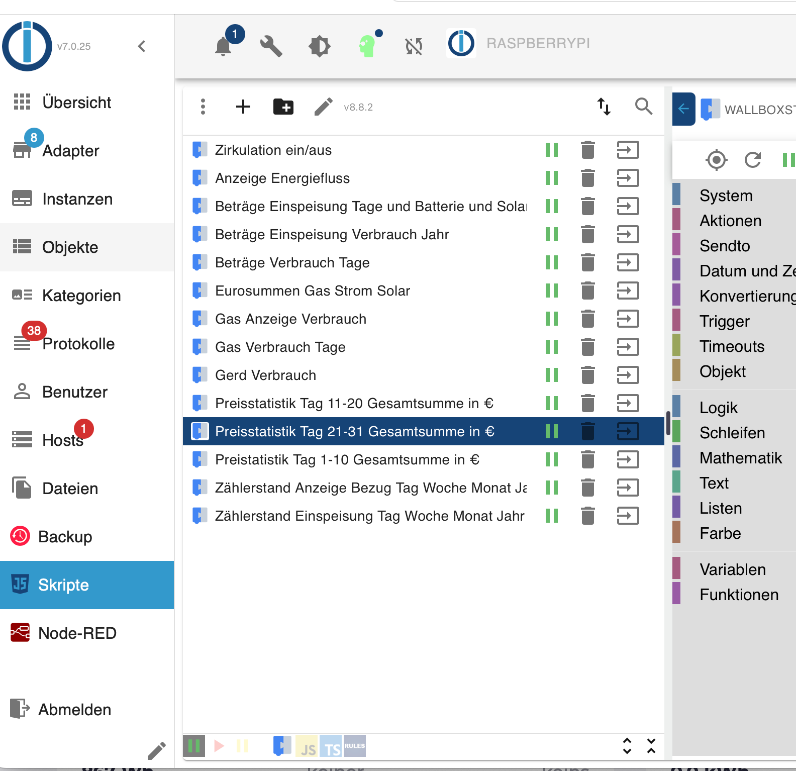

                                    Karl-Heinz1 @BananaJoe last edited by

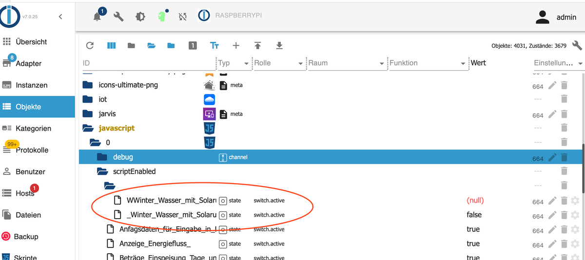

                                    @bananajoe
                                    In den Skripten kann es nicht sein, weil ich das weiss, das ich die nie woanders angesprochen habe. Ich habe trotzdem alle Skripte gestoppt, ohne Erfolg

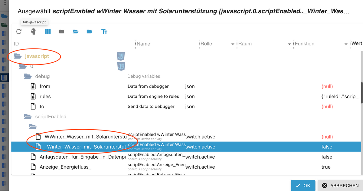

                                    Aber mit Deiner Hilf habe ich es jetzt gefunden und es ist ein Leerzeichen davor, siehe Screenshot:
                                    Wie kann ich das ändern ?

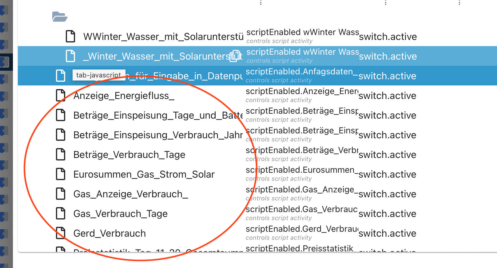

                                      @bananajoe
                                      es ist dabei, ich würde es gerne behalten, muss aber nicht. Es darf nur nicht mehr laufen.

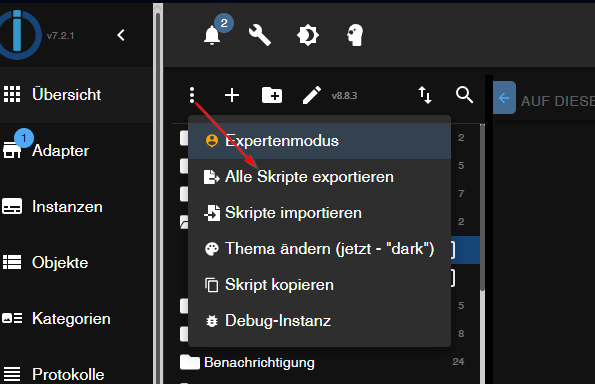

                                      • crunchip
                                        crunchip Forum Testing Most Active last edited by crunchip
                                        @karl-heinz1 da scripte mit Leerzeichen zu Fehlern führen wie in deinem Fall, könntest du die json exportieren, dein script umbenennen, mit z.b notepad++ und wieder hoch laden
                                        @karl-heinz1 sagte in Skript ist verschwunden:
                                        kannst du fürs erste bei scriptEnabled auf false setzen
                                          Karl-Heinz1 @crunchip last edited by
                                          @crunchip
                                          da weiss ich nicht, wie das geht, wie exportiere ich das.
                                          Auf den Pfeil klicken kommt nur das Finder Fenster, da kann ich nur abbrechen wählen.
                                          Das Skript umbenennen kann ich ja auch nicht, weil es da, wo die Skripte sind, nicht mehr ist, sondern nur unter den Objekten im Ordner Javascript.
                                          Ich kann aber auf das Skript verzichten. Nur ich muss dafür sorgen, das es gestoppt werden kann, weil es gestartet ist. Wenn ich es lösche in dem Ordner Javascript, ist es dann weg ??
                                          • crunchip
                                            was soll das sein?
                                            wenn du aufs rechte klickst, wird die json automatisch heruntergeladen und liegt in deinem download Verzeichnis.
                                            Diese Datei kannst du wie geschrieben dann mit notepad++ öffnen/bearbeiten. Damit kannst du deine scripte bearbeiten/umbenennen.
                                            Anschliessend lädst du die Datei wieder hoch(über den anderen Pfeil)
