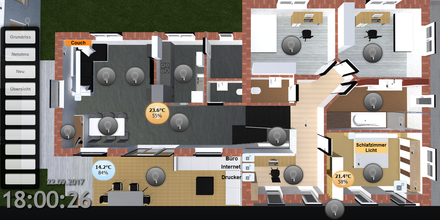

      Ich habe den io auf einen Windows 10 Server laufen und baue das ganze schön langsam immer weiter aus.
      Ich habe schon viele Adapter eingebunden (zB: Netatmo, HS100, Loxone, Hue, Harmonyy fast alle VIS Adapter, usw.).
      Nun bekomme ich immer mehr Probleme mit der Geschwindigkeit der ìoBrokers.
      Bei div. Adapter Einstellungen oder im VIS habe ich teilweise sehr lange Wartezeiten, teilw. bis zu einer Minute.
      Das ist natürlich nicht so toll!! Habe ich da was falsch gemacht? Oder ist das normal?
      Bei der VIS Bedienung vom Tap ist das sehr ärgerlich.
      Kann mir da wer helfen?

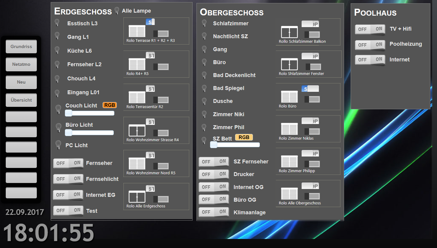

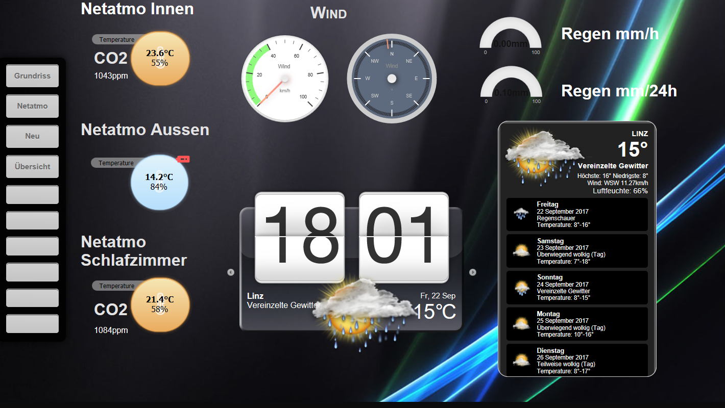

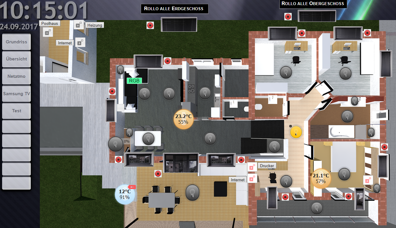

      Ein paar Bilder meiner Views hänge ich auch noch dazu.

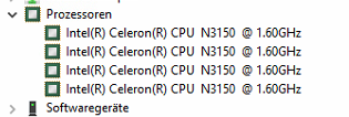

            Ich weiß nicht ob ioBroker /nodejs multicore unterstützung hat.

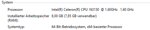

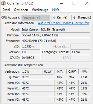

            Dein Celeron N3150 hat auf jeden Fall 4 Kerne, und wenn ich dann in der Summenanzeige etwas über 25% CPU-Auslastung sehe, schrillen bei mir die Alarmglocken.
            Schalte die Anzeige mal um auf logische Prozessoren.
            Es kann sein, dass da einer zu 100% ausgelastet ist, dann geht nichts mehr.
            Es kann aber auch etwas ganz anderes sein.

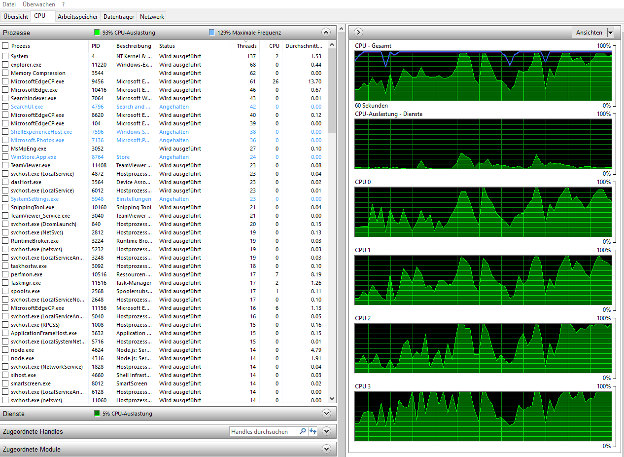

            @FixMax0815:
            Bei div. Adapter Einstellungen oder im VIS habe ich teilweise sehr lange Wartezeiten, teilw. bis zu einer Minute. `
            Womit gehst du in den admin und vis.
            Läuft das auf dem gleichen Rechner, auf dem dein ioBroker installiert ist?
            Ich sehe da in deinem Leistungsdiagramm auch das Netzwerkdiagramm, das anscheinend oben anschlägt. Kann ich abre nicht genau erkennen.
            Rainer
            • AlCalzone

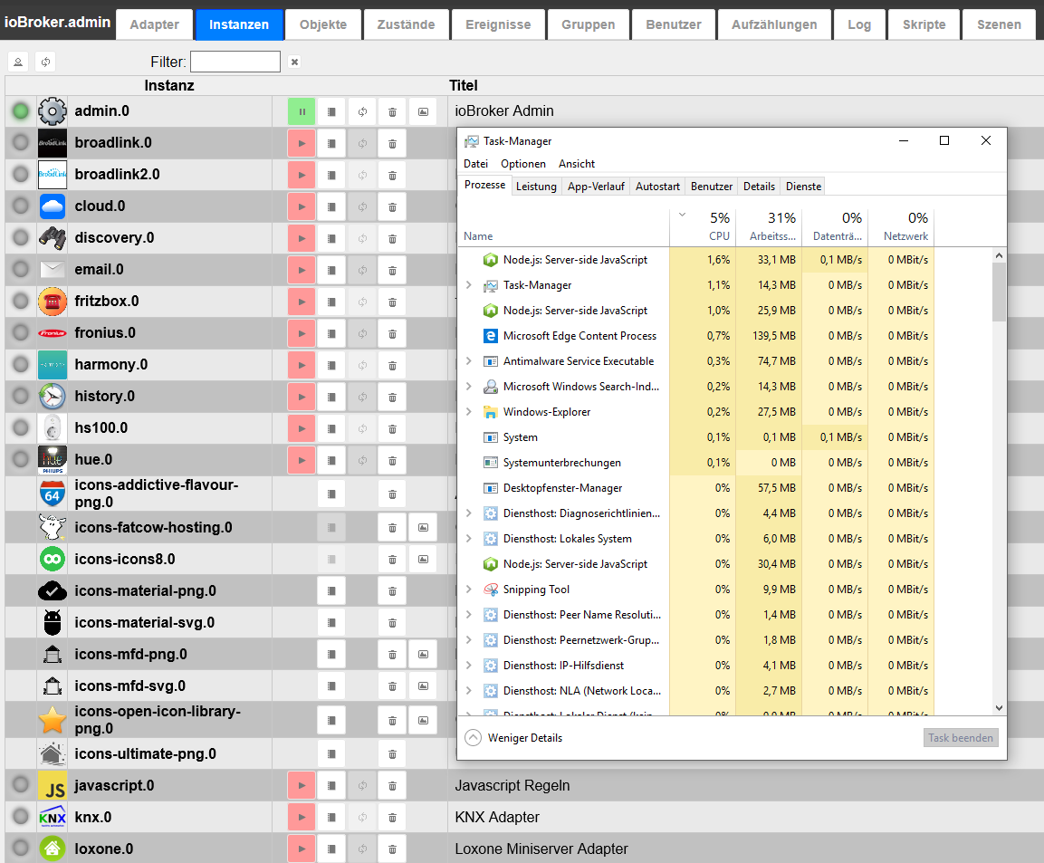

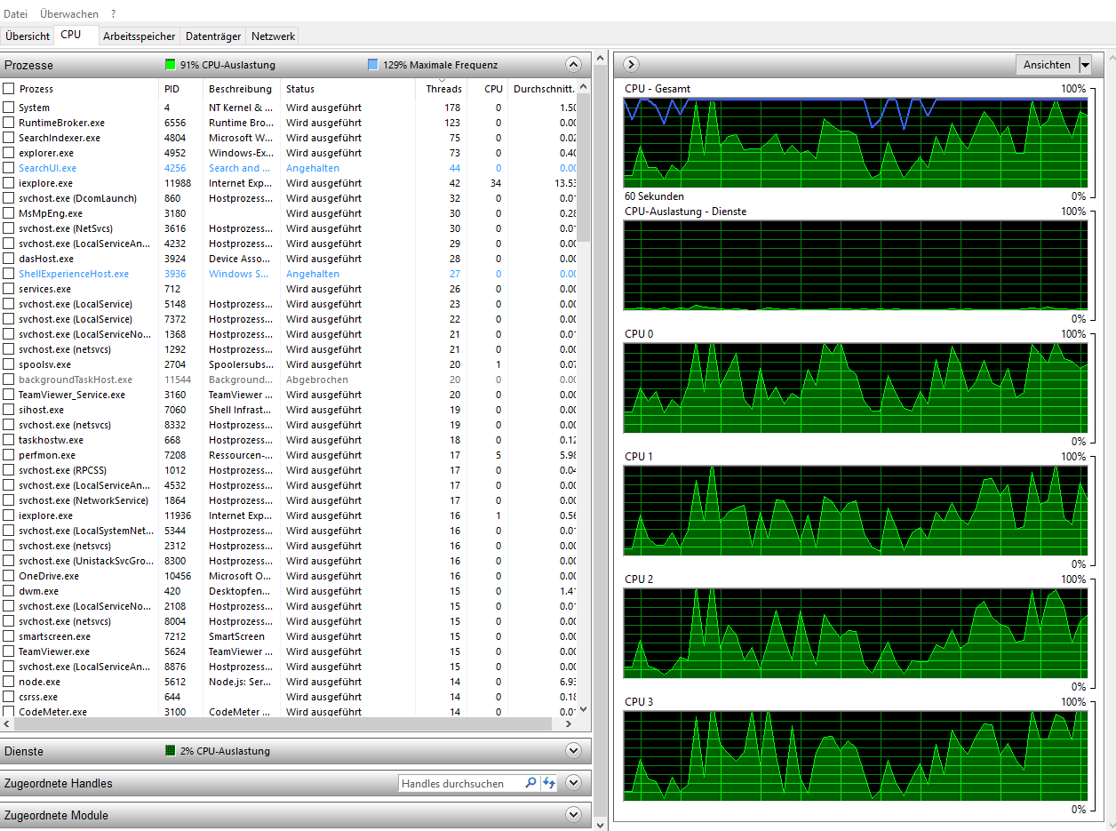

              Interessant wäre, welche Prozesse diese Auslastung mit sich bringen.

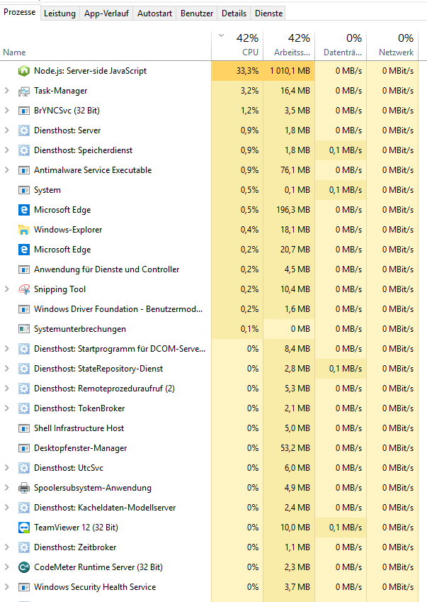

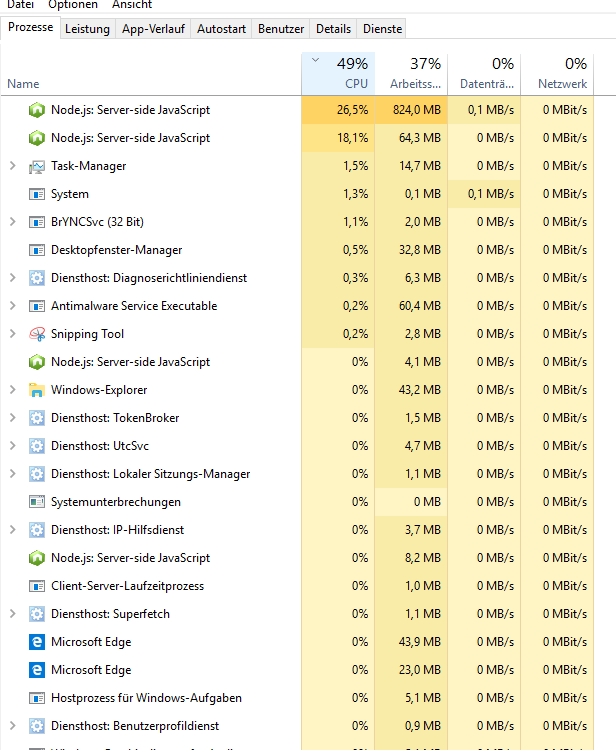

                FixMax0815 last edited by

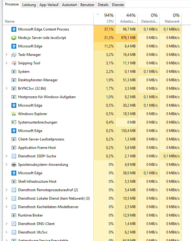

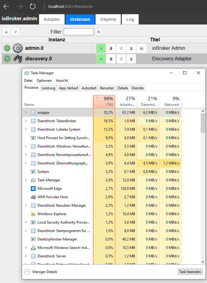

                das war beim öffnen des ioBroker.admin im Windows Browser

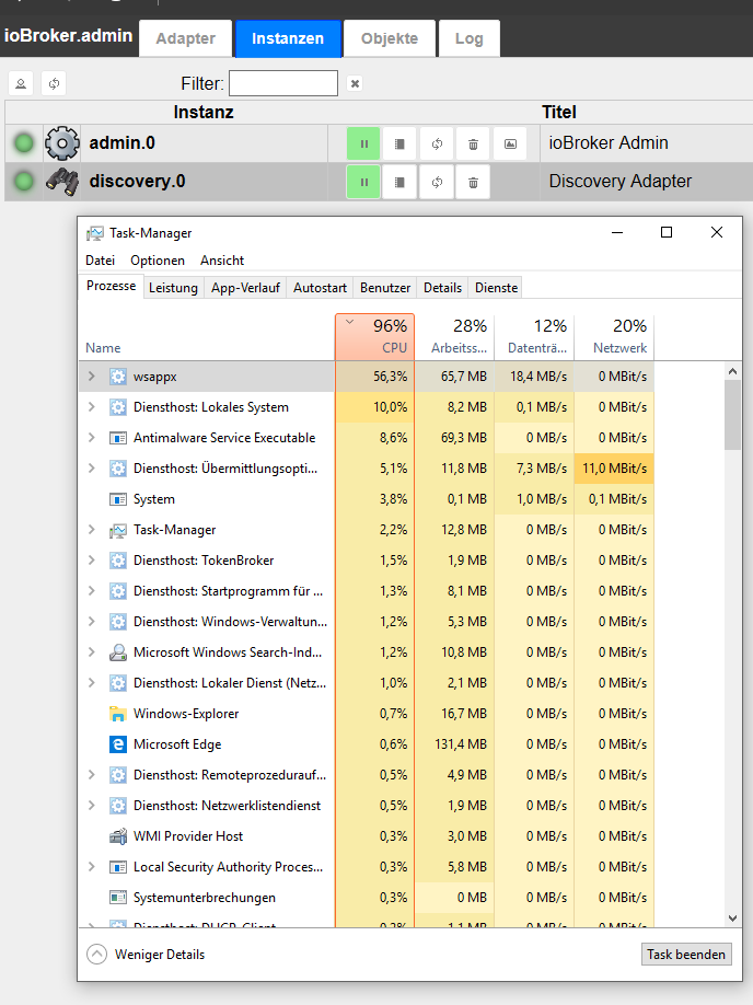

                😮 😮 😮 heißt das mein Server ist ein Taschenrechner???
                  Wenn ich im ioBroker arbeite, arbeite ich meistens von meinem Win Server aus… aber heute habe ich über mein Laptop gearbeitet und da war das gleiche!!!

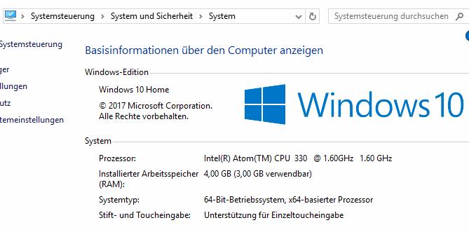

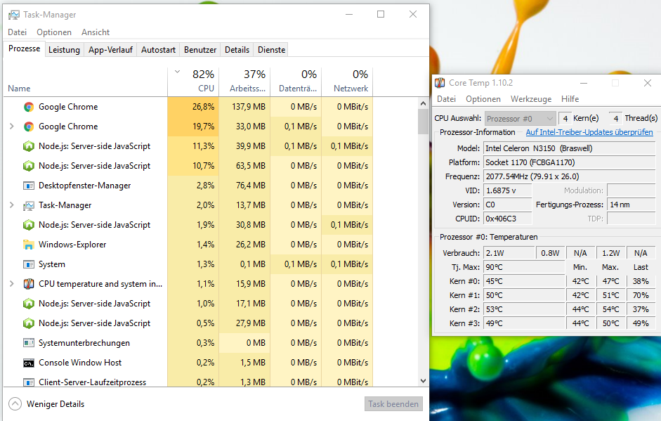

                    hir habe ich den Edit vis geöffnet und bei einem View eine Widget Einstellung geändert!!
                    ich glaube mein Taschenrechner ist zu langsam!!!
                    Kann das sein das der PC langsamer ist wie ein Raspi??
                    • eric2905
                      eric2905 last edited by
                      Deine CPU-Auslastung ist schon mal spannend.
                      Kannst Du die Prozessliste mal nach CPU und einmal nach Threads (jeweils höchste zuerst) als Screenshot posten?
                      Gruß,
                      Eric
                      Von unterwegs getippert

                          Dein letzter Screenshot, die Tabelle Links neben den Graphen meine ich.
                          Die kannst Du durch Anklicken der Spaltenüberschrift sortieren (hoffe ich).
                          Gruß,
                          Eric

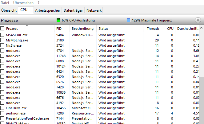

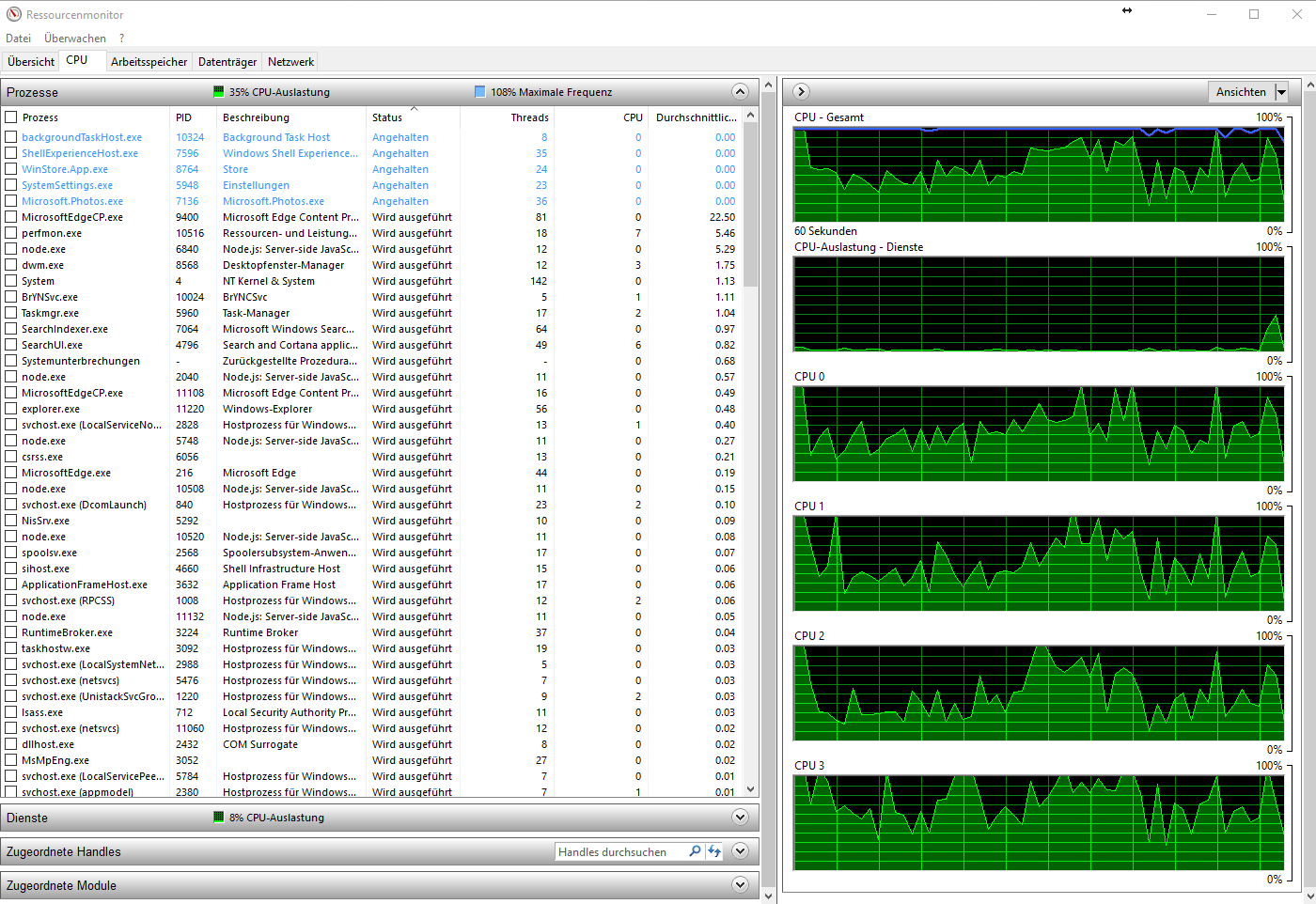

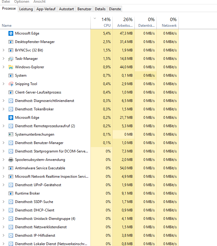

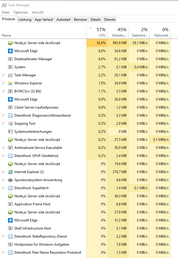

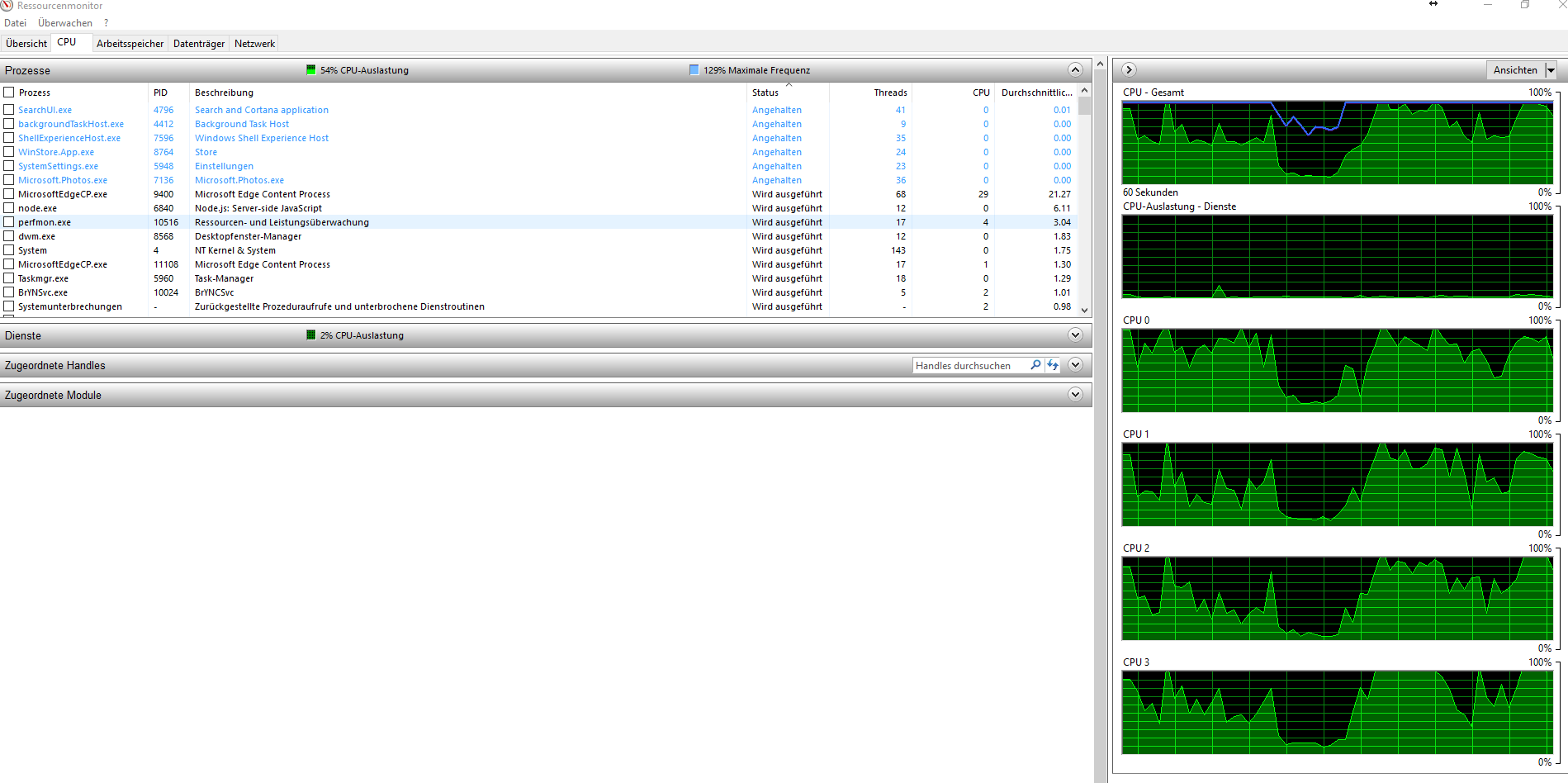

                            ok so!
                            Ich habe immer den Edit vis gestartet.

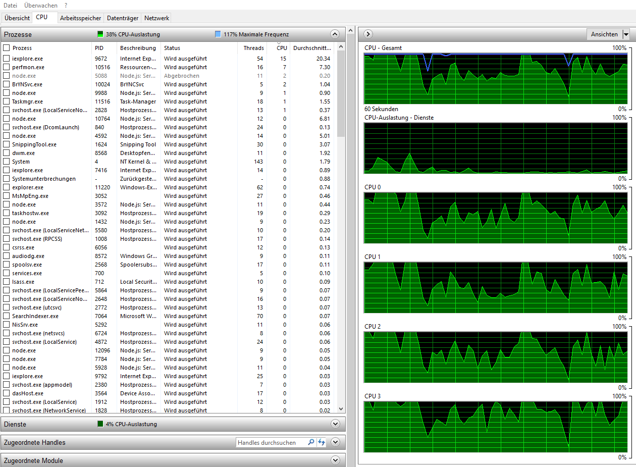

                            • eric2905

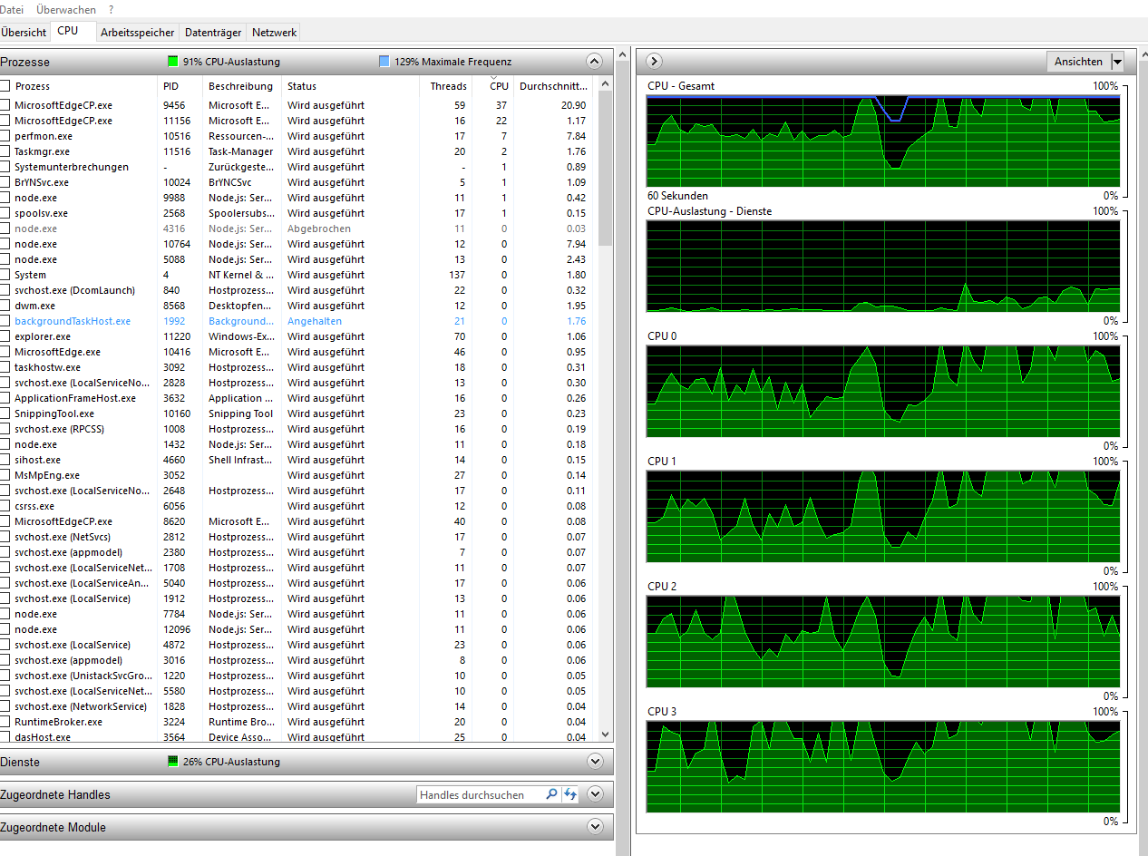

                              Mach das gleich mal bitte mit dem Internet Explorer und nicht mit Edge.
                              Schau mal, ob es sich „besser anfühlt“ und poste bitte nochmal die Screenshots.
                              Gruß,
                              Eric
                                genau das selbe
                                langsam wie immer
                                • eric2905
                                  Im oberen Screenshot irritiert mich, das Node im Status „abgebrochen“ steht.
                                  Und Edge scheint noch zu laufen.
                                  Kannst Du den Test mit IE bitte nochmal machen, aber vorher den PC/Server mal rebooten.
                                    Ich hatte den PC vor ca. 1 Stunde schon mal neu gestartet
                                    Aber jetzt noch mal nach einem Neustart.
                                    Es fühlt sich immer gleich langsam an!!!
                                    Irgend was ist da faul!!! es geht einfach zu langsam!!
                                    Beim Bedienen von Tap werde ich verrückt!! man weis nie bei den Rollos ob sie auf gehen oder nicht…
                                    dann gehen sie auf... und ich habe dann schon ein zweites mal gerückt und sie gehen wieder zu!!!!
                                    • eric2905
                                      Ich sehe gerade, das im Screenshot noch drei weitere Node-Instanzen laufen.
                                      Mal sehen, ob das nach dem Reboot anders aussieht.
                                      Gruß,
                                      Eric

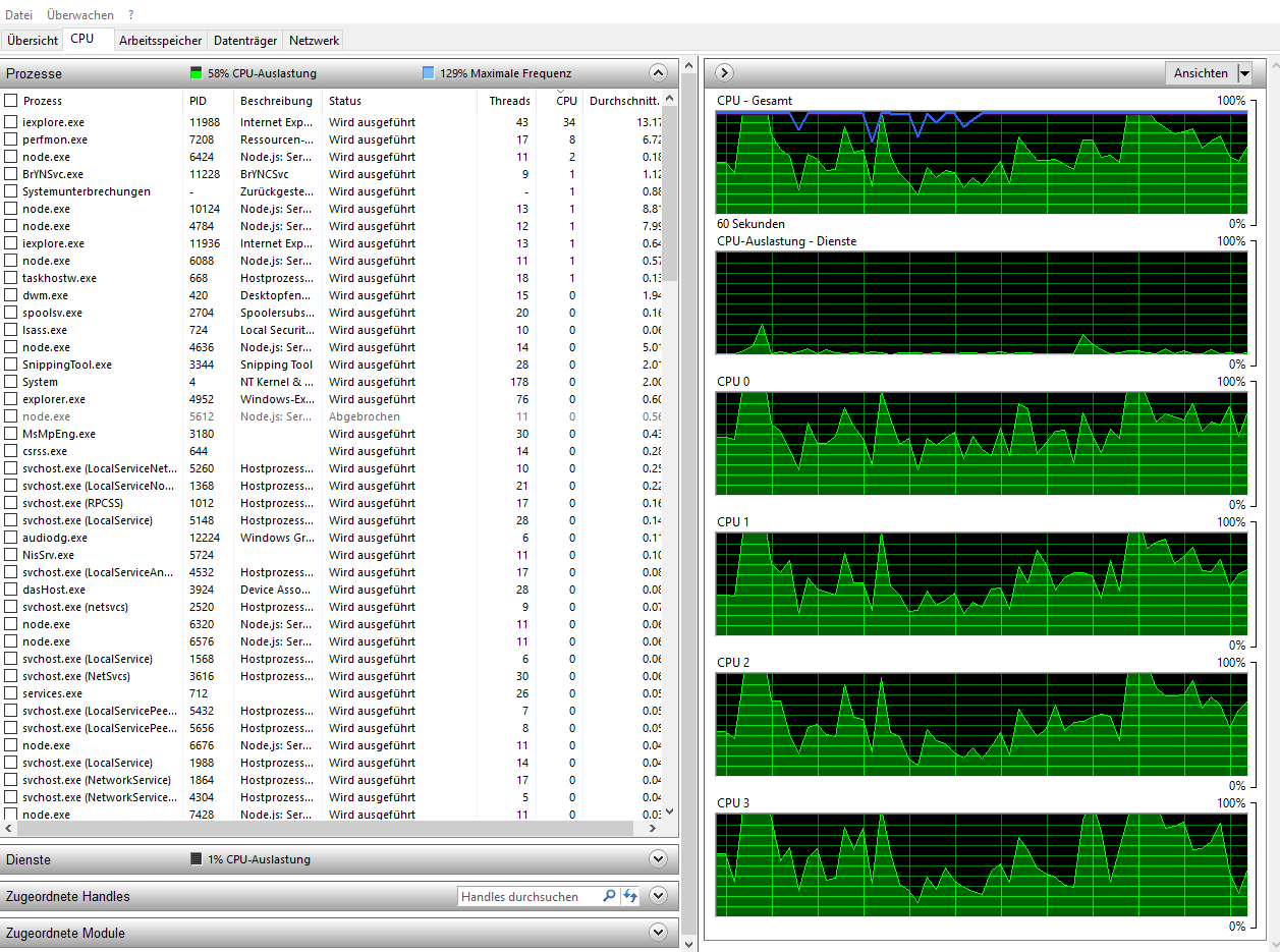

                                        nein es laufen immer noch mehrere
                                        • eric2905

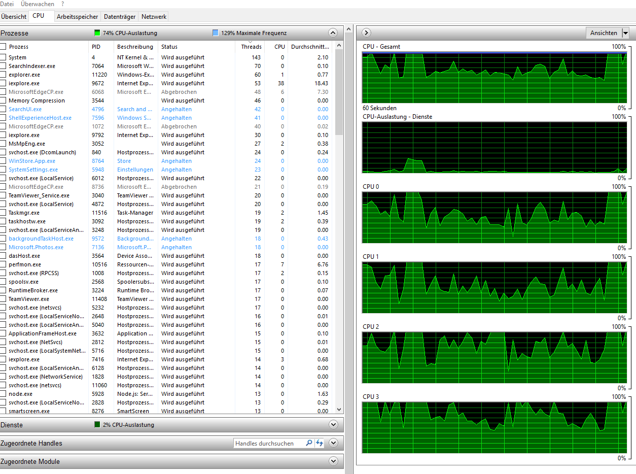

                                          Du hast eine sehr hohe COU-Last … und das auf allen 4 Cores.
                                          Ich sehe Teamviewer laufe. Welche anderen Applikationen und Services hast Du noch laufen?
                                          Gruß,
                                          Eric
                                            es laufen ein paar kleine Programme auf Stand-by aber die brauchen nicht viel CPU
                                            ich habe nicht aktiv davon in Arbeit!!!!
                                            Bei diesem screenshot habe ich nichts gemacht!!!!!!
                                            das Node js puscht sich ca. alle 2-3 Minuten so hoch und geht dann wieder runter….
                                            ohne das ich da was mache!!!!
