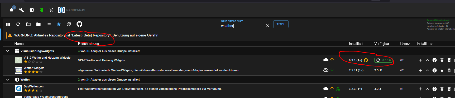

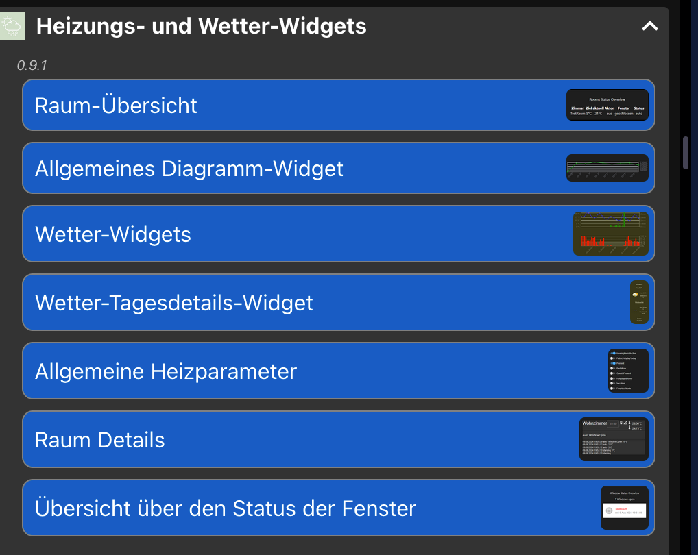

      fwinter2102 @Rene_HM last edited by
      @rene_hm Um welches Widget handelt es sich denn hier? Ich kann keins finden, wo ich eine Meteored ID angeben kann. Tausend Dank!
      • sigi234
        sigi234 Forum Testing Most Active @fwinter2102 last edited by
        @fwinter2102 sagte in Vis-2 widgets für DasWetter und Heatingcontrol:
        Update gemacht?
        Welche Version hast du?
          fwinter2102 @sigi234 last edited by
          @sigi234 Von VIS-2 Wetter und Heizung Widgets habe ich die Version 0.9.1. Ein Update wird mir nicht angeboten.
          sigi234 Rene_HM 2 Replies Last reply Reply Quote 0
          • sigi234
            Klar ist im Beta Repro
            Neuschwansteini 1 Reply Last reply Reply Quote 0
            • Neuschwansteini
              Neuschwansteini @sigi234 last edited by
              @sigi234
              ich habs mir gestern ueber NPM gezogen, da es im Latest auch nicht war.. 🙂
              • Rene_HM
                Rene_HM Developer @fwinter2102 last edited by
                Es dauert meist etwas, bis ein update im NPM auch im admin angezeigt wird. Jetzt wird auf jeden Fall die 0.10.0 im latest repo angeboten:

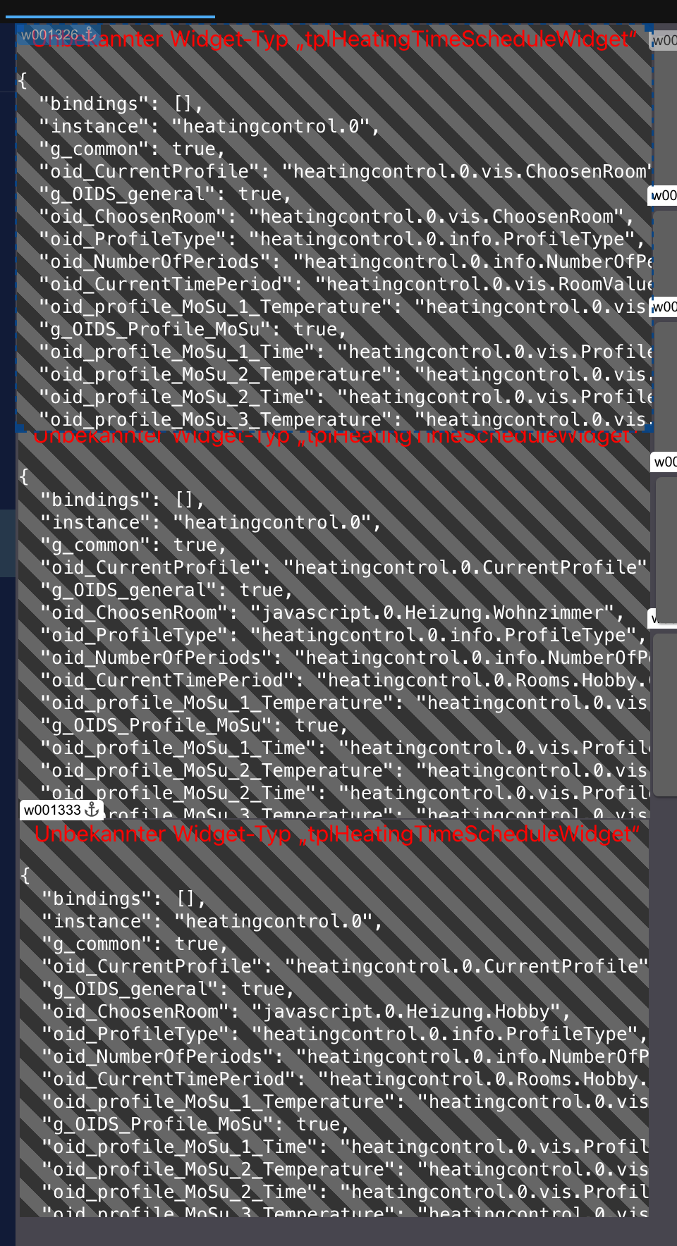

                  holgerwolf @Rene_HM last edited by
                  @rene_hm sagte in Vis-2 widgets für DasWetter und Heatingcontrol:
                  sturz ist nicht in meinem widget, sondern im Vis-2, während es mein widget lädt...

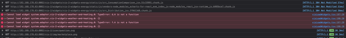

                  Hast du evtl. weiter oben im log Fehler bei den "GET" - Meldungen, d
                  Sorry, für die späte Antwort. Fastnacht Saison 😉
                  Fehler sind weiter oben keine nur ein paar Warnungen:
                  VIS-2 ist 2.9.64
                  Rene_HM 1 Reply Last reply Reply Quote 0
                  • Rene_HM
                    Rene_HM Developer @holgerwolf last edited by
                    @holgerwolf sagte in Vis-2 widgets für DasWetter und Heatingcontrol:
                    VIS-2 ist 2.9.64
                    Ich habe bei mir auch die 2.9.64 von vis-2 installiert und da habe ich den gleichen Fehler. Nach update auf 2.11.2 funktionieren die widgets wieder...
                      @rene_hm Das wars. Danke 🙂

                        Hallo! Ich habe mir das Widget vorrangig für die Anzeige des Wetters mit weatherunderground installiert.
                        Soweit bekomme ich das z.B. mit dem Widget Wetter-Tagesdetials-Widget auch hin. Allerdings fehlen mir die Bezugsquellen der OIDs füe
                        Name des Tages
                        Datum
                        Windsymbol-ID.
                        Alles andere konnte ich auf die entsprechenden Datenpunkte von weatherunderground umstellen.
                        Habt ihr Ideen, wie ich an diese Daten komme? Danke!

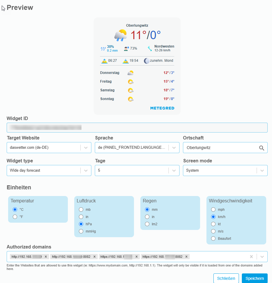

                          martin_olw @Rene_HM last edited by martin_olw

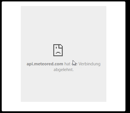

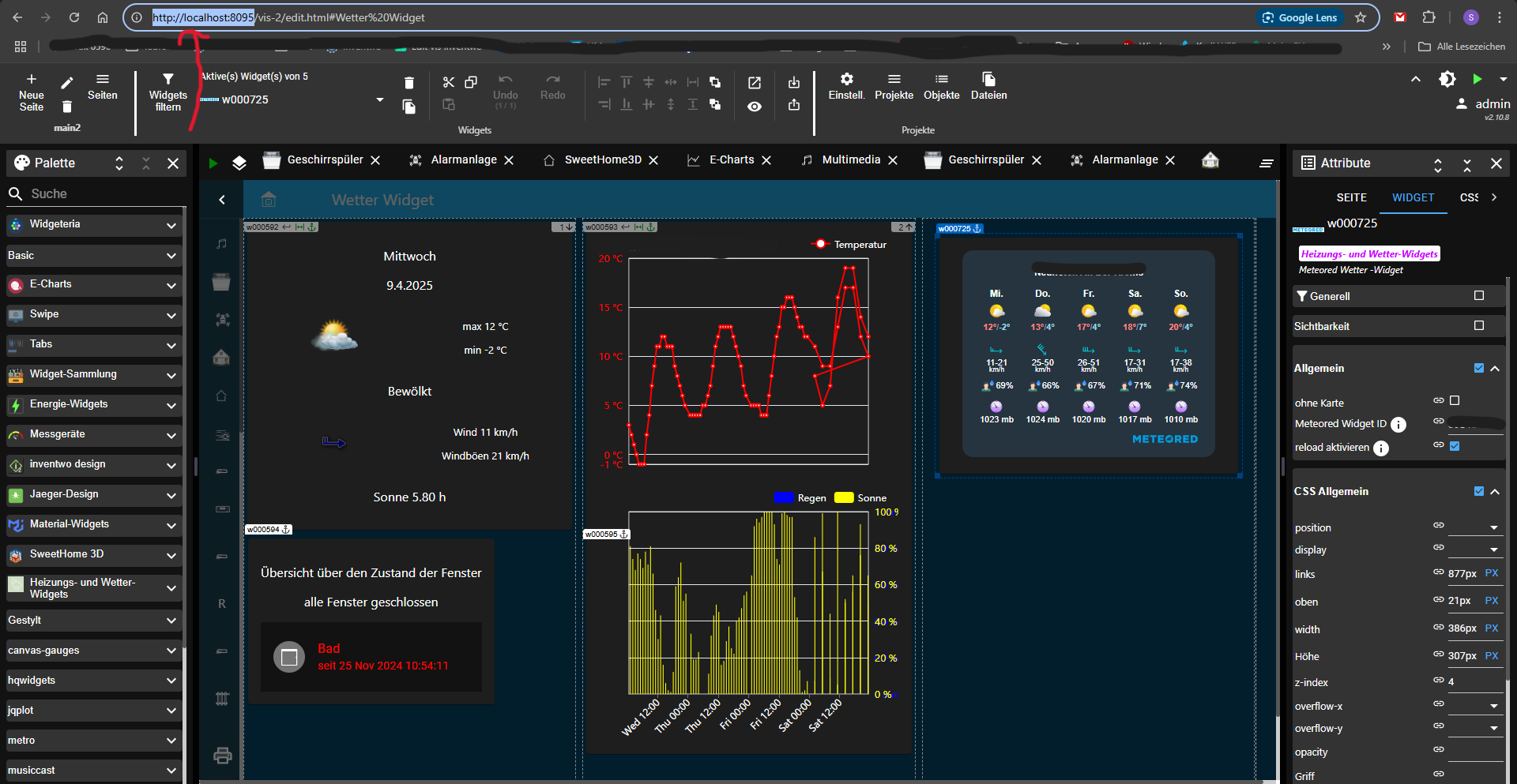

                          @rene_hm Hallo! Ich habe noch einen Fehler bei der Einrichtung des Meteored Widgets. Ich bekomme keine Daten angezeigt.
                          Die IP ist die des Raspy, auf dem der ioBroker läuft, richtig? Wo ist denn mein Denkfehler?

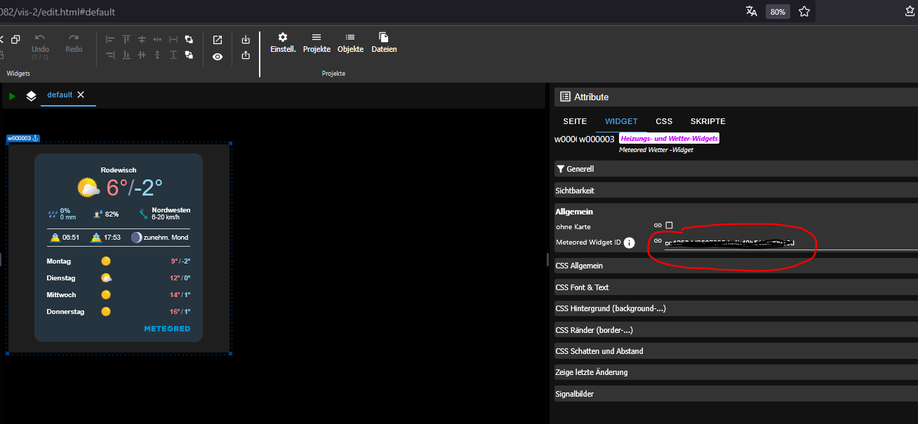

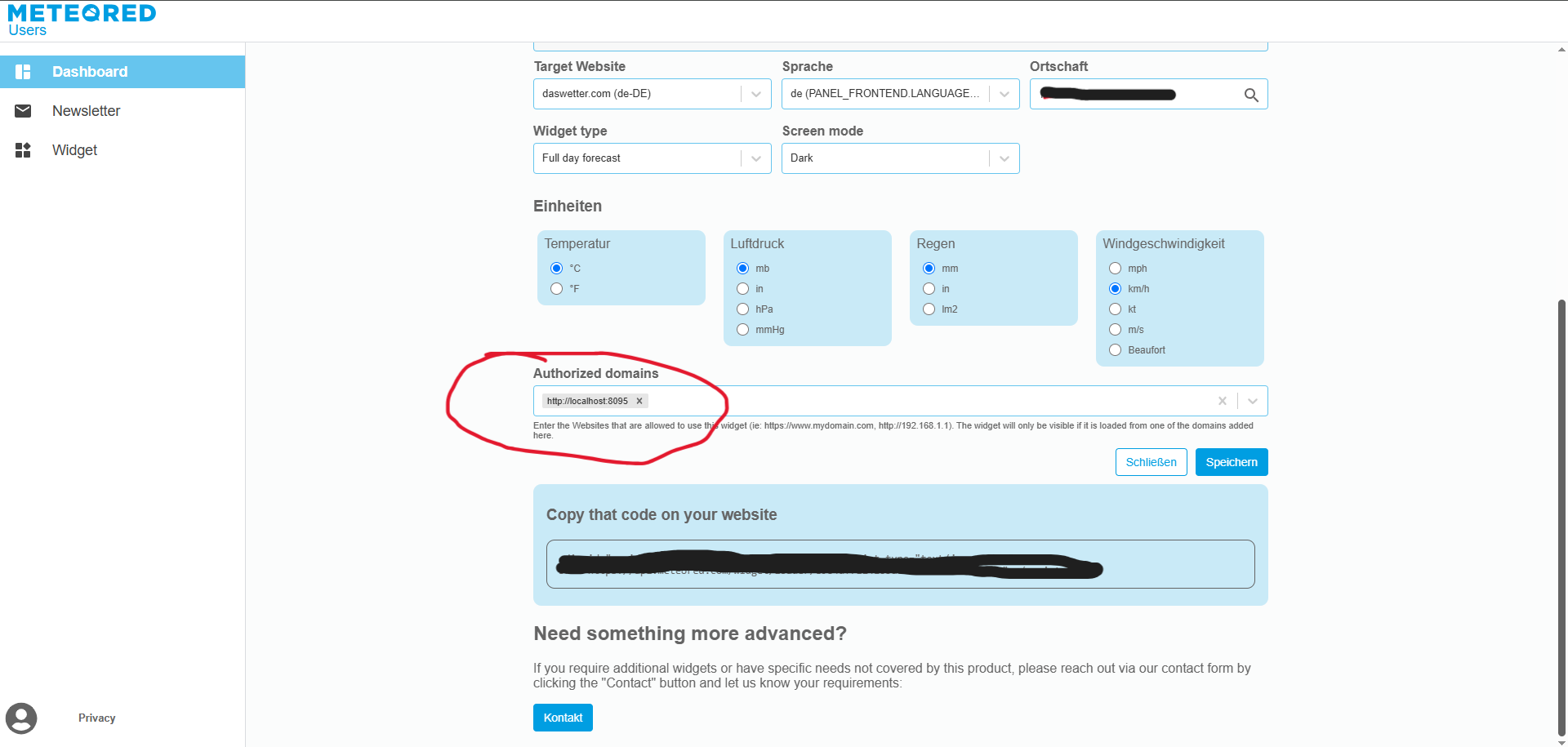

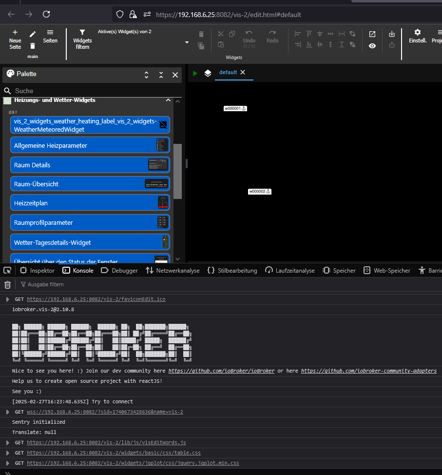

                          • sigi234
                            sigi234 Forum Testing Most Active @martin_olw last edited by sigi234
                            @martin_olw
                            Was hast du da genau eingetragen?
                              martin_olw @sigi234 last edited by
                              @sigi234 Die IP-Adresse, die der Raspi von der FritzBox bekommt.

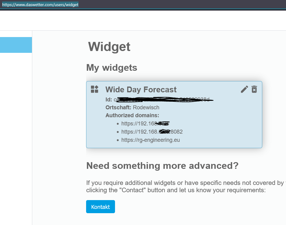

                              • Rene_HM
                                Rene_HM Developer @martin_olw last edited by
                                @martin_olw Das dauert manchmal etwas, bis die Einstellungen der whitelist vom DasWetter-Server übernommen werden.
                                wie hier geschrieben:
                                https://forum.iobroker.net/topic/77220/vis-2-widgets-für-daswetter-und-heatingcontrol/39
                                ist der Port wichtig Das ist der Port, auf dem die Vis erreichbar ist
                                  @rene_hm Ich habe das Widget gestern noch einmal neu erstellt. Leider bekomme ich immer noch nichts angezeigt.
                                  Es muss auch nur die IP-Adresse meines Raspi eingetragen werden, auf dem der ioBroker läuft, ergänzt um den Port, richtig? Nicht auch die IP das Tablets, das zur Anzeige der Visualisierung genutzt wird?
                                  • sigi234
                                    @martin_olw
                                    Dort wo du deine vis erstellst.
                                    Zeig doch mal die Adresse in Vis und was du eingetragen hast.
                                    Siehe meine 2 Screenshots.
                                      @sigi234 Jetzt läuft es. Ich habe zusätzlich zur IP des Raspi noch alle IP Adressen der Geräte eingetragen, auf der die Visualisierung läuft. Dann hat es eine Weile gedauert und jetzt läuft es.
                                      Neuschwansteini 1 Reply Last reply Reply Quote 1
                                      • Neuschwansteini
                                        Neuschwansteini @martin_olw last edited by
                                        @martin_olw sagte in Vis-2 widgets für DasWetter und Heatingcontrol:
                                        ah.. das ist es hier auch gewesen! Mann.. da muss man erstmal drauf kommen... Danke!
