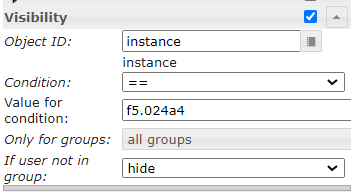

            • OliverIO
              OliverIO @wobbix last edited by OliverIO
              @wobbix
              das funktioniert mit jedem vis unabhängig vom browser
              vis erzeug für jeden client eine unterschiedliche id
              die findet man am besten heraus in dem man das widget
              screen resolution
              auf einer view platziert und dann über die verschiedenen clients anschaut.
              mit diesem wert + binding kann man in den sichtbarkeits einstellungen eines widgets eine regel definieren.
              die in einem binding zu verwendende variable nennt sich
              instance
              die endgültige einstellung sieht dann so aus
              siehe auch unter folgendem link im abschnitt special binding
              https://github.com/ioBroker/ioBroker.vis

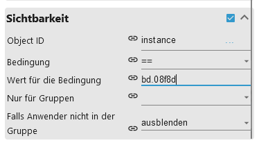

              • W
                wobbix @OliverIO last edited by wobbix
                @oliverio
                Ok., danke schonmal dafür.
                instance
                Ist sozusagen eine Globaler Datenpunkt. Schonmal gut soweit.
                Ich habe mir mal zwei IDs rausgesucht und wie eingetragen.
                Das Widget wird zwar ausgeblendet aber nicht angezeigt
                Unter der Objekt ID wird auch der Datenpunkt nicht erkannt.
                Dein Beispiel sieht mir nach Vis aus. Ich nutze mittelerweile Vis-2 gibts da vielleicht nen unterschied?
                • OliverIO
                  @wobbix
                  hm,
                  ja so wie es aussieht wird bei vis2 das special binding nicht aufgelöst.
                  ich habe die formen
                  instance
                  {instance}
                  {v:instance;v}
                  ausprobiert. an der stelle wo die visibilität dann überprüft wird, kommt als inhalt aber immer nur null an.
                  da musst du mal bei github einen issue anlegen
