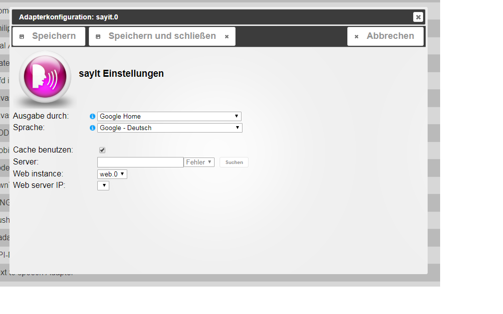

                    moin wollte gerade mal Google Home ausprobieren!! Diese Einstellen stehen zu Verfügung
                    280_sayit.png Was trage ich bei Server ein? Der Button Suchen findet nichts!
                    Danke für die Hilfe!
                    mfg
                    Arminhh

                      @Arminhh:
                      mfg
                      Arminhh `
                      Ich habe es mit der IP vom Google Home gemacht. (findet bei mir auch nichts, und es steht in grau Fehler daneben.)
                      Danach musst du die web-instanz angeben, eine ohne https, und die IP vom Web server, das ist wo ioBroker läuft bzw. wo die sayit-Instanz läuft (bei mir ist beides auf dem selben System).
