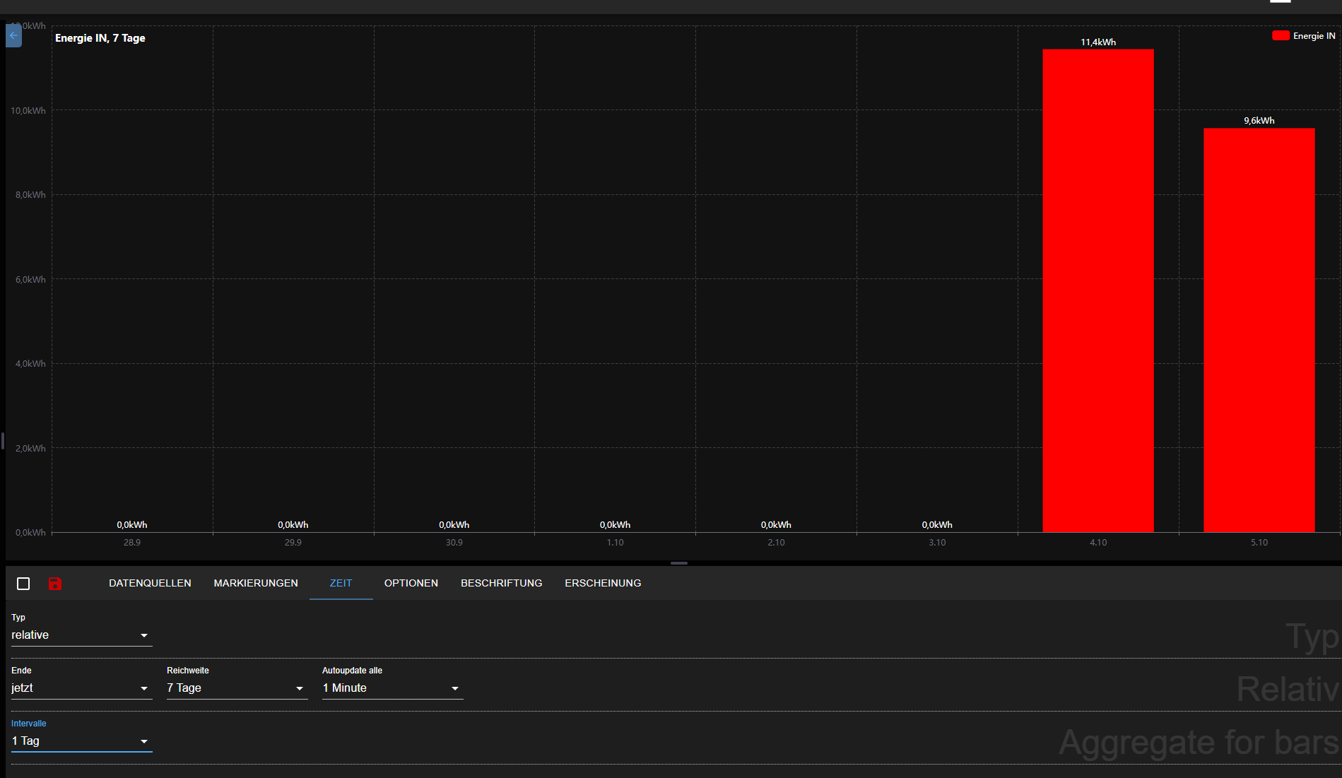

      Für meine verbrauchte Energie habe ich einen Lesekopf am Stromzähler (ESP32), der über MQTT in einer SQL-Instanz gelogged wird. Bei der Darstellung im eChart ist die Darstellung aber immer einen Tag in der Zukunft. Das verstehe ich einfach nicht... Kann mir wer auf die Sprünge helfen? Der Balken mit den 11.4 kWh sollte am 03.10. stehen, die bisherigen 9,7 von heute am 04.10.

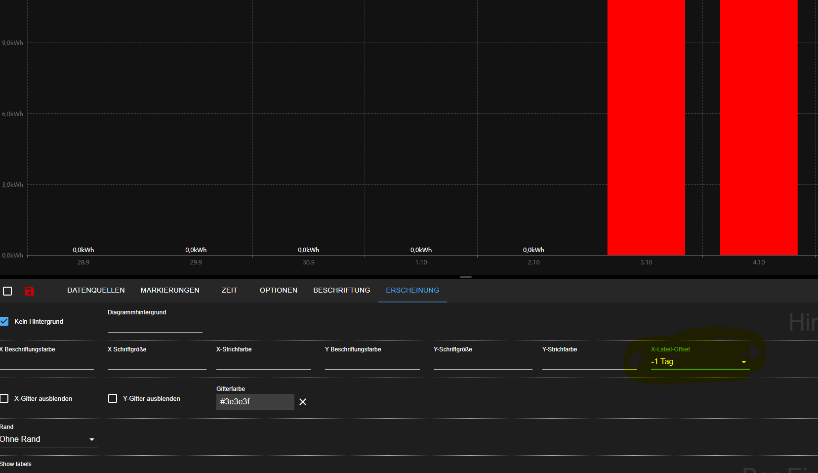

            Erscheinung - x-label offset
            Arne Dieckmann 2 Replies Last reply Reply Quote 0
            • Arne Dieckmann
              Arne Dieckmann @sigi234 last edited by
              @sigi234
              Habe gerade noch rumgespielt mit eCharts und genau Deine Lösung kurz vor Deinem Post gefunden:
              Danke!

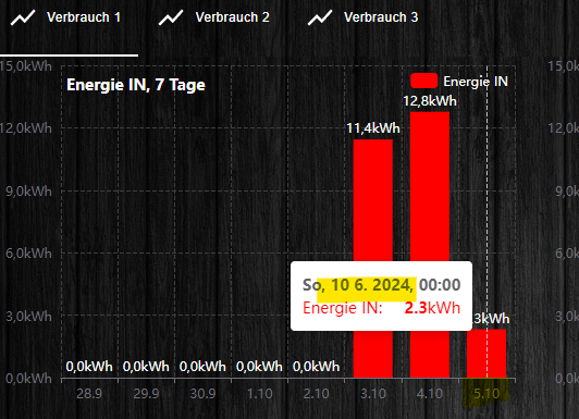

                Jetzt stimmt das Datum im Tooltip nicht mit der x-Achse überein:
                Gibt es dafür auch noch einen Trick?

                  @arne-dieckmann sagte in eCharts: falsche Datumsreferenz?:
                  Leider nein, ist keine Lösung sondern ein Workaround
                  https://github.com/ioBroker/ioBroker.echarts/issues/279
                  https://github.com/ioBroker/ioBroker.echarts/issues/475#issuecomment-1884413208
