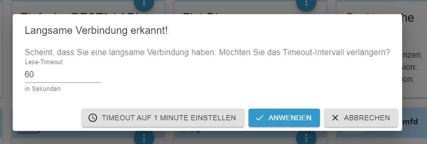

      Hallo, ich bekomme meine Instanzen nicht angezeigt. Es erscheinen hintereinander die Meldungen "Cannot read host information: Error: timeout" gefolgt von "Cannot read instances!"
      IObroker.mp4
      Das erhalte ich bei unterschiedlichen Computern.
      Irgendwann später, am nächsten Tag oder so, funktioniert es dann mal wieder, und dann kommen irgendwann wieder diese Fehlermeldungen.
      Hat jemand eine Idee?
      Besten Dank.

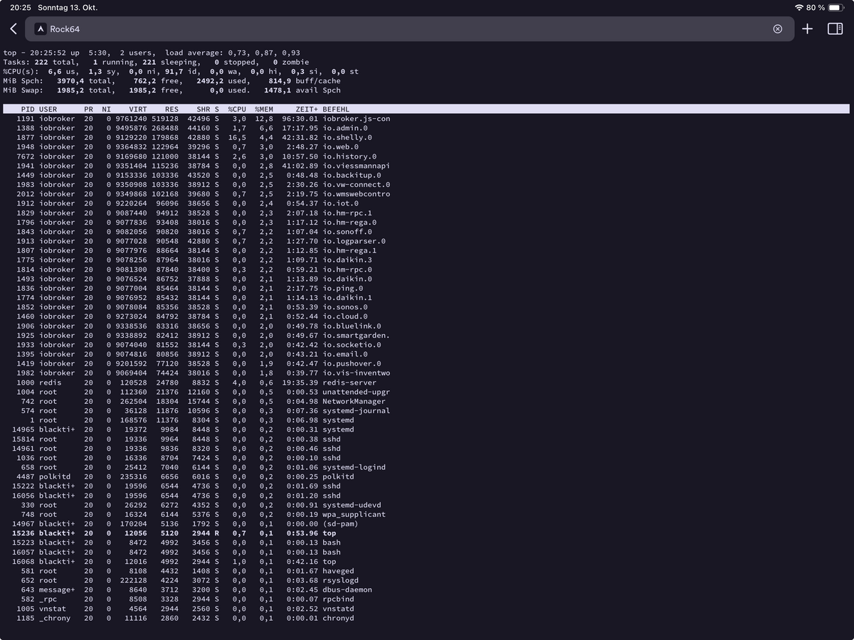

              • crunchip
                crunchip Forum Testing Most Active @BlackTigga last edited by
                @blacktigga dein System wird träge, der Ram geht aus, bzw wird schon der swap genutzt

                  • Jetzt hatte ich gerade mal Chance die Instanzenseite aufrufen zu können. In dem Moment wurden 724 MB freier RAM angezeigt.

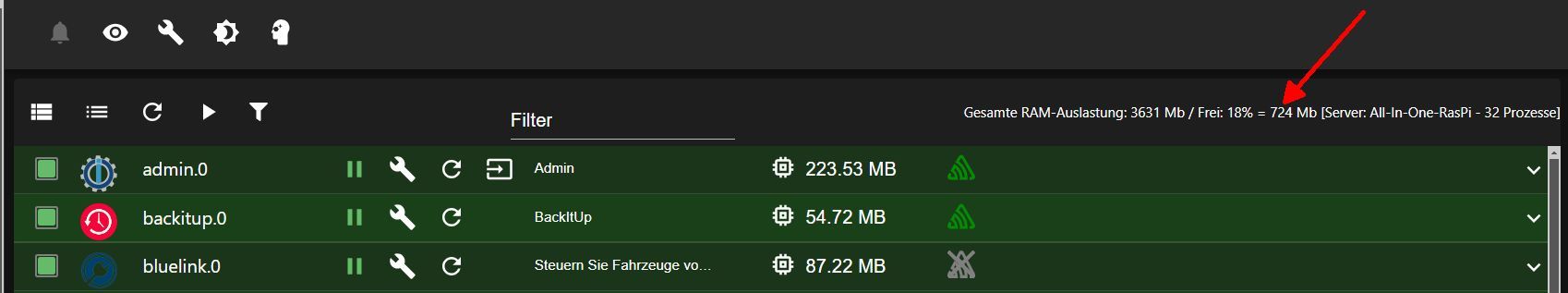

                  Frage 1: Entsprechen die o.g. 724 MB RAM aus der Instanzenübersicht grundsätzlich der Zeile Mem: 513M free aus der Speicherübersicht aus iob diag?:
                  Frage 2: Wie könnte man jetzt sinnvoll vorgehen, um den Übeltätern auf die Spur zu kommen? Ich habe jetzt mal die Instanzen Modbus (~380MB), History (~150 MB) und JavaScript (~204 MB) deaktiviert. Speicherübersicht gemäß iob diag, da sollte doch jetzt kein Speicherproblem mehr vorliegen, oder:

                    Thomas Braun Most Active @BlackTigga last edited by
                    @blacktigga sagte in INSTANZEN werden nicht angezeigt - "Cannot read instances":
                    Systemuptime and Load:
                    Da würde ich eher den Flaschenhals suchen. Die Kiste ist per CPU / IO ausgelastet.
                    Dateisystem anschauen und die Häufigkeit mit der Daten verarbeitet werden müssen senken, wenn möglich.

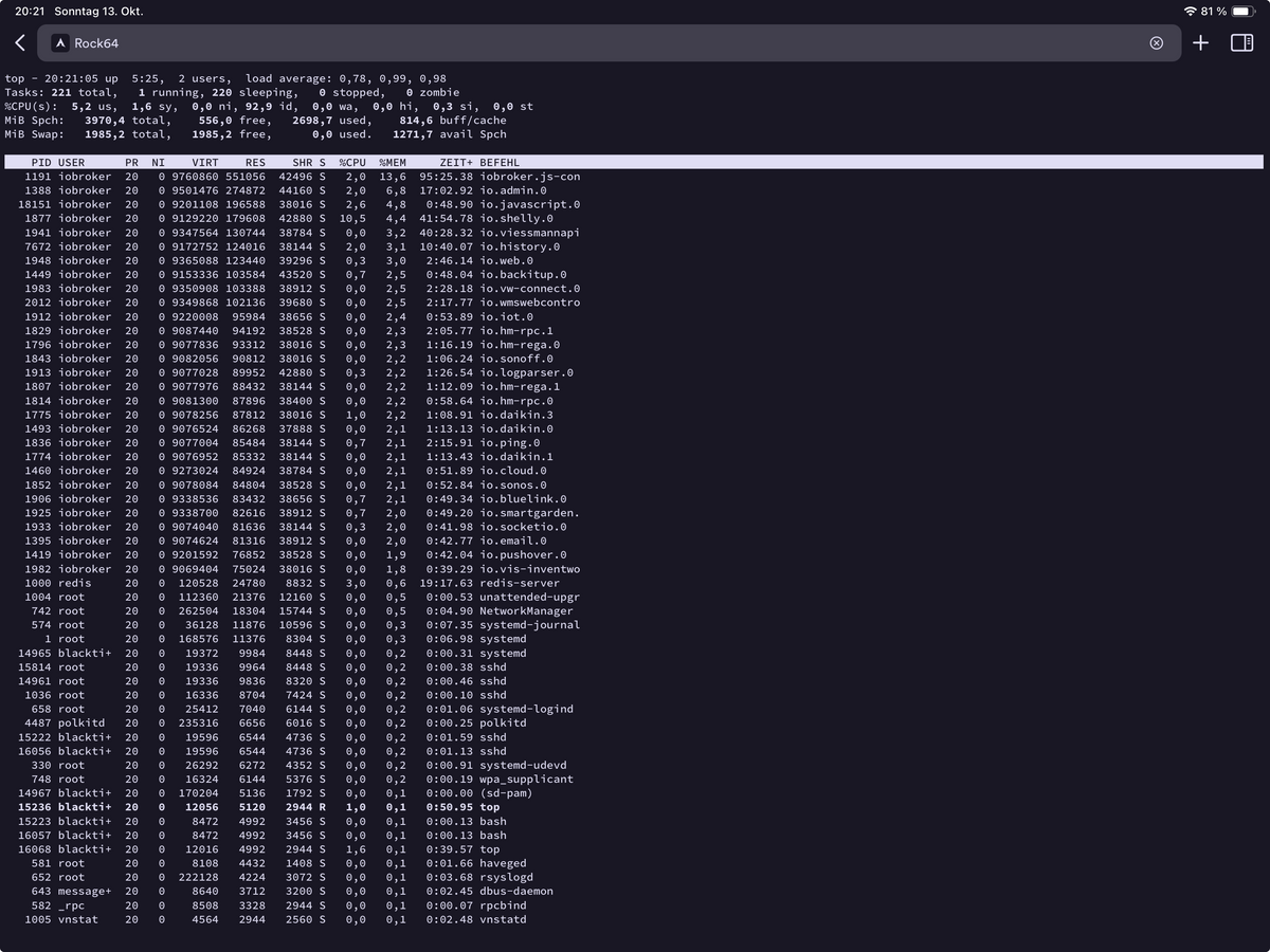

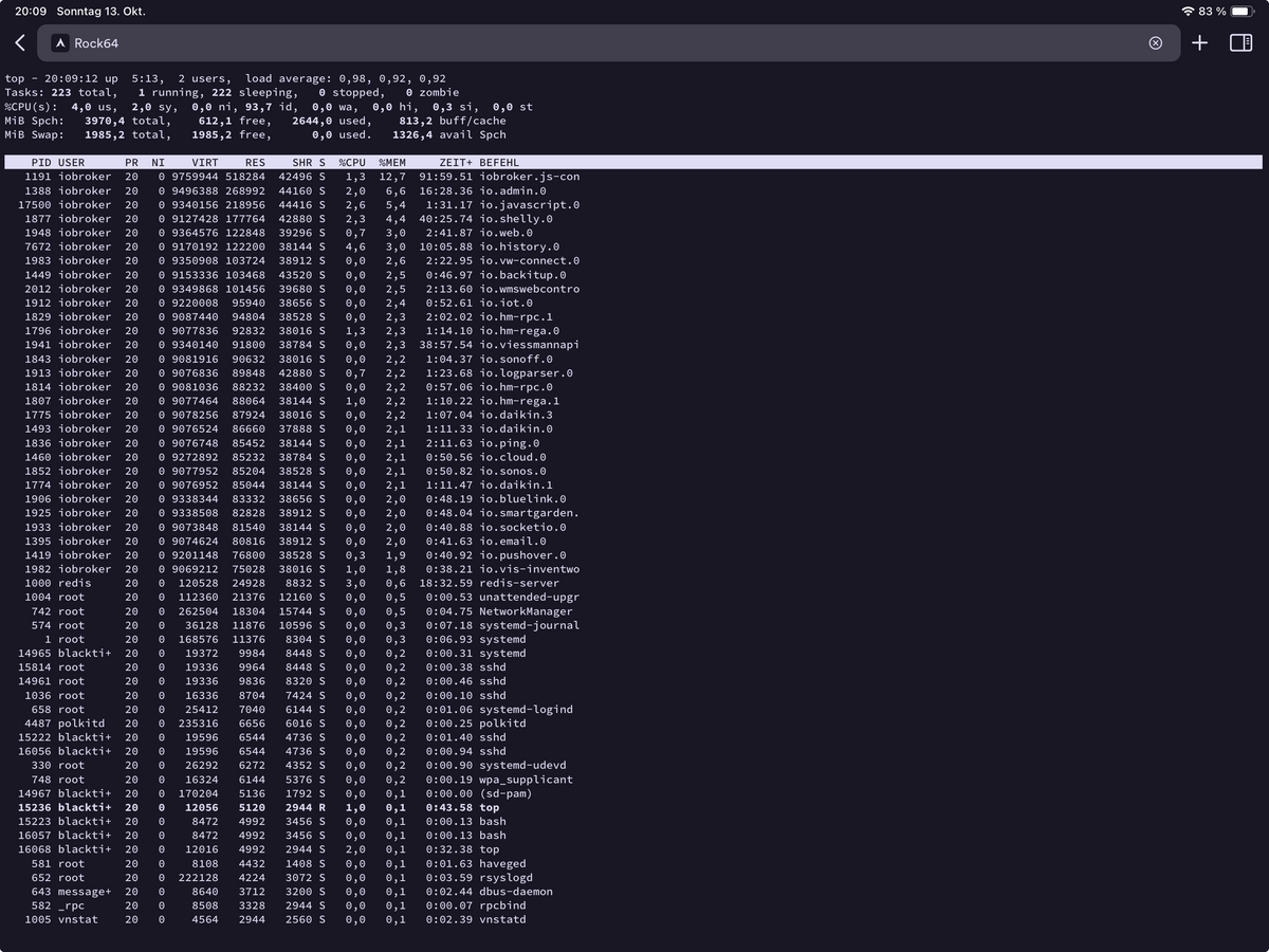

                      OliverIO @BlackTigga last edited by OliverIO
                      @blacktigga
                      mit dem befehl
                      top
                      kannst du schauen welche prozesse am meisten den prozessor auslasten
                      und welchen speicher sie so verwenden.
                      mit
                      load average: 3.68, 3.48, 3.17
                      ist deine kiste schon sehr ausgelastet.
                      wahrscheinlich ständig mit ein und auslagerung von hauptspeicher in den swap, der ja auch schon relativ gefüllt ist. idealerweise sollte swap nahezu nie genutzt werden.
                      nach dem deaktivieren der adapter siehst du das swap dann nicht mehr genutzt wird
                      • crunchip
                        Grundsätzlich noch dazu: Ich habe in den letzten Monaten keine wirklichen Veränderungen an meiner iob Konfiguration vorgenommen, also keine weiteren Adapter hinzugefügt oder ähnliches, und früher gab es diesen Problem nicht.
                        aber upgrade`s und mit zunehmender Steigerung/Verbesserung des Systems und auch Adaptern, brauchen die eventuell auch mehr Ram, dein Gerät ist aber noch das alte
                        load average: 3.57, 3.46, 3.1
                        bei so einem hohen load ist klar das alles träge wird
                        adapter.daswetter
                        den hab ich z.b schon damals deaktiviert und mich nach etwas anderem umgesehen, weil dieser mein System auslastete
                        Kandidaten für hohe Lese/Schreibvorgänge sind z.b.
                        der modbus, je nachdem was du da eventuell im sekundenTakt aufzeichnest
                        discovery
                        ist eigentlich unnötig

                          Informationen zu Systemuptime and Load sehen auch bedeutend besser aus, oder?
                          Wäre die weitere Vorgehensweise so sinnvoll:
                          • in History Datenpunkte suchen, die zyklisch zu oft aufgezeichnet werden?
                          • in JavaScript einzelne Skripte wegschalten um dort den/die Verursacher zu finden?
                          crunchip OliverIO Ro75 3 Replies Last reply Reply Quote 0

                              • OliverIO
                                ich fürchte da wirst du nicht die Anzahl von MB finden, die du brauchst.
                                das sorgt eher für last auf der Festplatte
                                nur wenn du da wirklich viele Daten verarbeitest.
                                wie oben erwähnt kommt die systemlast nicht durch ein Programm, sondern vom Betriebssystem. das hin und her schaufeln von RAM nach Swap hat eine höhere Priorität wie iobroker
                                entweder du schaltest adapter ab oder besorgst mehr RAM

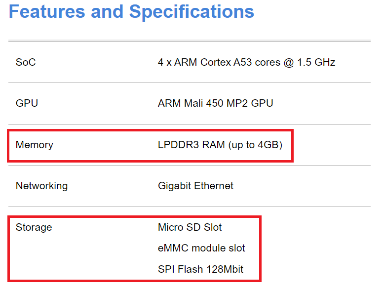

                                        BlackTigga @OliverIO last edited by
                                        @oliverio sagte in INSTANZEN werden nicht angezeigt - "Cannot read instances":
                                        Ich bin kein Experte, aber der Rock64 arbeitet doch ausschließlich mit RAM und wenn Du von "Last auf der Festplatte" sprichst, dann meinst Du ebendiesen RAM, oder? Und wenn dort jetzt Mangel herrscht, dann wird mit Ein-Auslagerung in den Swap reagiert, was wiederum zu Lasten der Systemressourcen geht. Ist das korrekt?
                                        OliverIO Homoran 2 Replies Last reply Reply Quote 0
