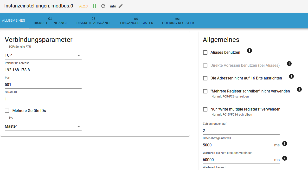

      Fehler gleich beim Start des Adapters
      modbus.0
      2024-10-04 18:31:45.486	warn	On error: {"errno":-111,"code":"ECONNREFUSED","syscall":"connect","address":"192.168.178.8","port":501}
      modbus.0
      2024-10-04 18:31:45.485	error	Client in error state.
      modbus.0
      2024-10-04 18:31:45.485	error	Socket Error
      Wo muss ich nun den Hebel grundsätzlich ansetzen ?🤔

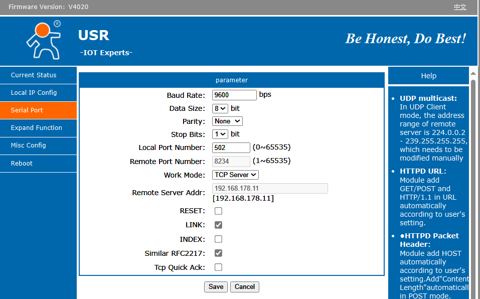

      Ausgangslage:
      Modbus Adapter USR-TCP232-306, dieser hängt mit A + B am RS485-Anschluss und im Heimnetz.
      Weiss jetzt nicht, was ich im Adapter alles einstellen soll, hab schon mehrere Versuche probiert.

        a) Port muss in der Modbus-Instanz und im USR identisch sein, sonst erreichst Du den Client nicht.
        Du hast im Adapter Port 501 und im USR Port 80 eingetragen.
        b) In meinen Modbus-Instanzen habe ich immer "RTU over TCP" eingestellt, Du hast nur "TCP" eingestellt.
        Einen Versuch ist es wert...

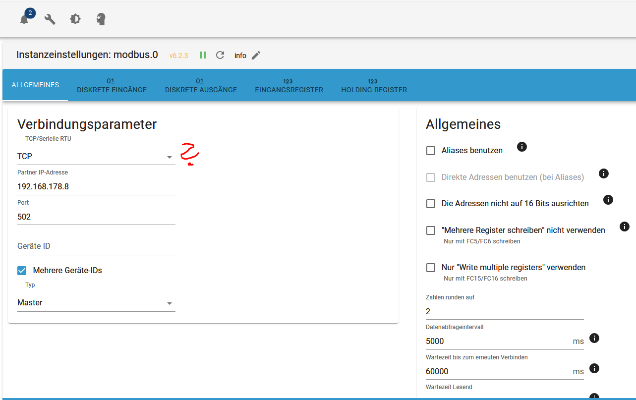

          Snopy_16 last edited by
          @smarthomer-0
          Habe auf RTU over TCP umgestellt. (da gibts nun keinen Master od. Client zur Auswahl)
          Den Port habe ich auf Standardport 502 gestellt (im USR habe ich zwar den Port 80, der ist aber, um auf die WEB-Oberfläche des USR zu kommen)
          Ich weiss nicht, wo ich sonst noch den Port im USR ändern/einstellen könnte.
          Der Remote-Port "8234" wirds ja nicht sein.
          Leider kein Erfolg
          Trotzdem mal Danke....

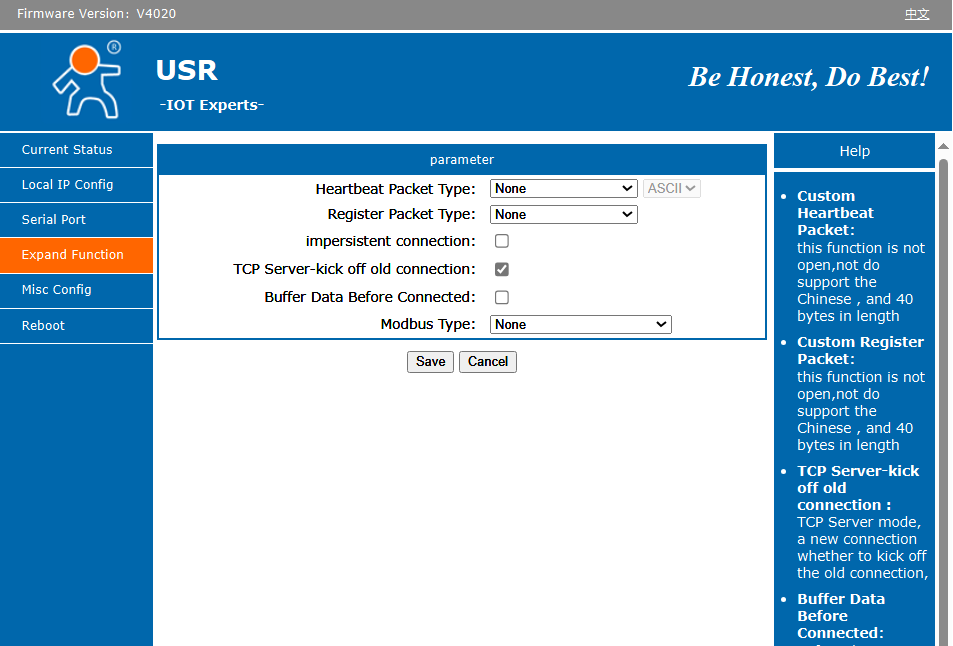

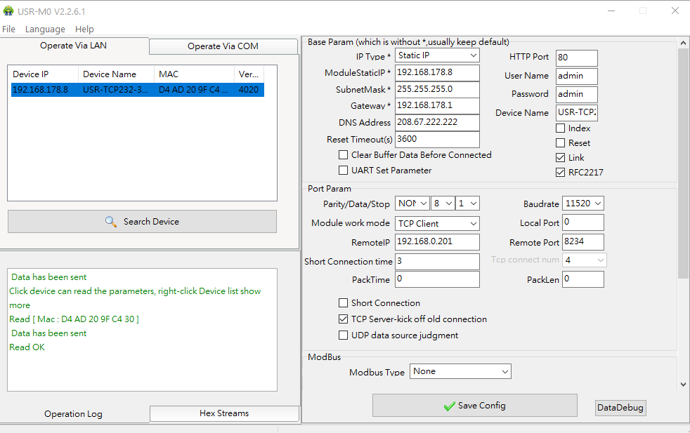

            2pol. Kabel an A und B an Heizungssteuerung und am USR T+(A) und T-(B)
            Netzwerkkabel zum Router
            LEDs am USR:
            PWR - rot dauernd
            WORK - grün blinkend
            TX - rot schnell blinkend (mal schwach, dann wieder stark blinkend)
            Fehlermeldung in iobroker:

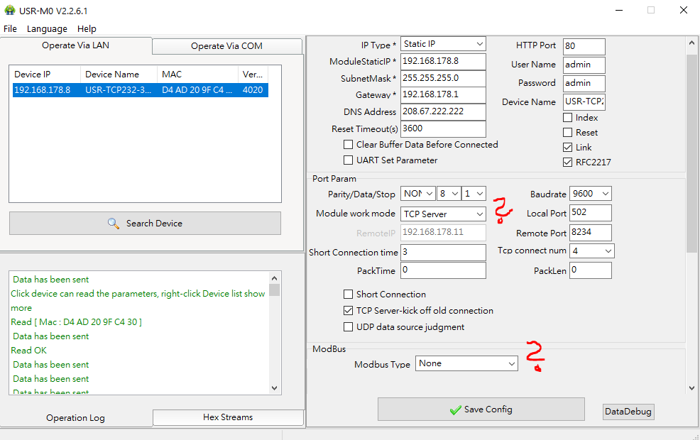

            Meine Einstellungen:
            Bei Umstellung des Adapters von TCP auf "RTU over TCP" kommt diese Fehlermeldung
            modbus.0
            2024-10-05 14:30:09.619	info	Disconnected from slave 192.168.178.8
            modbus.0
            2024-10-05 14:30:08.620	warn	[1] Poll error count: 1 code: {"err":"timeout","timeout":5000}
            modbus.0
            2024-10-05 14:30:08.619	error	Client in error state.
            modbus.0
            2024-10-05 14:30:08.618	error	Request timed out.
            modbus.0
            2024-10-05 14:30:08.617	warn	Error: undefined
            modbus.0
            2024-10-05 14:30:08.313	error	Error response: 9a
            modbus.0
            2024-10-05 14:30:07.737	error	Error response: 99
            modbus.0
            2024-10-05 14:30:07.161	error	unknown function code: 0x24, 0x24
            modbus.0
            2024-10-05 14:30:06.700	error	Wrong CRC for frame: 17,6,17,130,36,16,1,1
            modbus.0
            2024-10-05 14:30:06.260	error	unknown function code: 0x11, 0x6
            modbus.0
            2024-10-05 14:30:06.006	error	Wrong CRC for frame: 17,6,17,130,36,32,40,6
            modbus.0
            2024-10-05 14:30:05.861	error	Wrong CRC for frame: 17,6,17,130,36,16,1,5
            modbus.0
            2024-10-05 14:30:05.477	error	Wrong CRC for frame: 36,6,36,130,17,170,1,0
            modbus.0
            2024-10-05 14:30:05.364	error	unknown function code: 0x11, 0x11
            modbus.0
            2024-10-05 14:30:05.003	error	Error response: 11
            modbus.0
            2024-10-05 14:30:04.882	error	Error response: 11
            modbus.0
            2024-10-05 14:30:04.761	error	Error response: 11
            modbus.0
            2024-10-05 14:30:04.640	error	Error response: 11
            modbus.0
            2024-10-05 14:30:04.518	error	Error response: 11
            modbus.0
            2024-10-05 14:30:04.394	error	Error response: 11
            modbus.0
            2024-10-05 14:30:04.211	error	Error response: 11
            modbus.0
            2024-10-05 14:30:04.030	error	Error response: 11
            modbus.0
            2024-10-05 14:30:03.847	error	Error response: 11
            modbus.0
            2024-10-05 14:30:03.662	error	Error response: 0
            modbus.0
            2024-10-05 14:30:03.624	error	Wrong CRC for frame: 16,1,5,16,197,186,3,6,130,17
            modbus.0
            2024-10-05 14:30:03.610	info	Connected to slave
            modbus.0
            2024-10-05 14:30:03.036	info	starting. Version 6.2.3 in /opt/iobroker/node_modules/iobroker.modbus, node: v20.17.0, js-controller: 6.0.11
