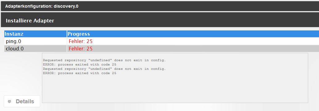

      Wer kann mir bitte helfen.
      Bekomme immer die Fehlermeldung !!
      • kmxak
        schau mal rechts neben admin button mit dem zahnrad Haupteinstellung Aktiver Verwahrungsort auf default. Dann unter Adapter den Button die 2 Pfeile die im Kreis zeigen klicken.
        Das System hat aber Internetzugang?
        Dann nochmal Probieren ansonsten mal bitte unter Log die Ausgabe posten.
          danzlrobert last edited by
          Vielen Dank für die Hilfe.
          Hab das ganze nochmal neu installiert, jetzt funktioniert es.
