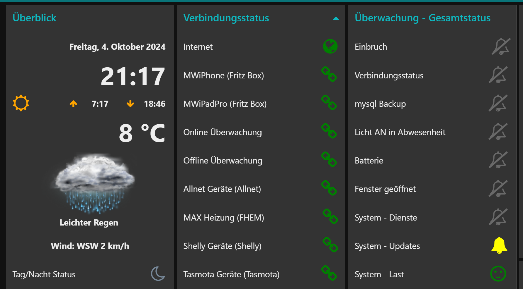

                                          @meister-mopper gebe Dir prinzipiell Recht. Allerdings wenn man mit einem Smarthome schon alles mögliche überwacht, dann sollte man vielleicht auch das System selbst überwachen. Im neuen Admin gibts ja einen entsprechenden Datenpunkt bzw. man kann ja auch den Linuxadapter nutzen, um diese Updates über seine Visualisierung anzustossen.
                                          Bei mir leuchtet dann eine gelbe Alarmglocke. 😉
                                          Bei Hardware gebe ich Dir allerdings Recht, da würde ich keine Firmware Updates machen, wenn nicht unbedingt nötig. Da kann man schon mal was richtig kaputt machen.
