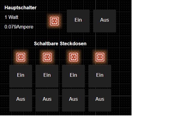

              Ich habe es wie folgt gelöst.
              Habe MQTT nur noch als Status Rückmeldung schalten mache ich per HTTP
              Also für ein/aus ein Button erstellt und dann eine Rot oder Grün Pulsierende Steckdose übereinander (per Sichtbarkeit)
              Funzt erstmal. Schöner mache ich es später sowie das pulsierende als schwaches leuchten oder so muss ich mal im css schauen 🙂
