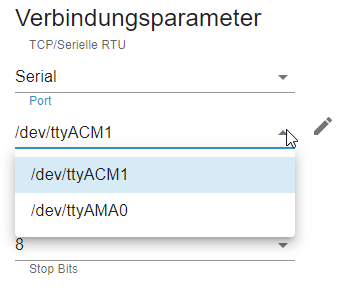

      • damit dürfte meine Schnittstelle die "ttyAMA0" sein, richtig?

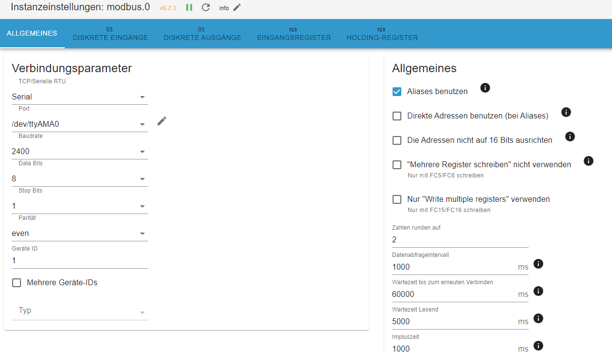

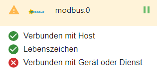

      • modbus Adapter 6.2.3 ist im iob installiert. Status gelb
      • Was muss ich jetzt hier in diesen Feldern alles einstellen? insbesondere auf den weiteren Registerkarten wie Diskrete Eingänge oder Eingangsregister?
      Ich peile das irgendwie noch nicht.
        Ich würde behaupten, /dev/ttyAMA1
        Taucht das USB-Ding hier auf?
        ls -la /dev/serial/by-id/
        • I

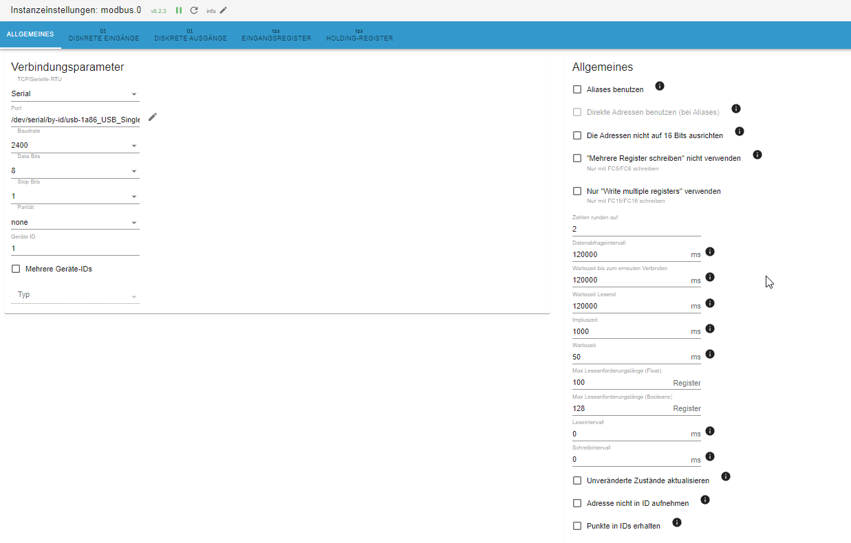

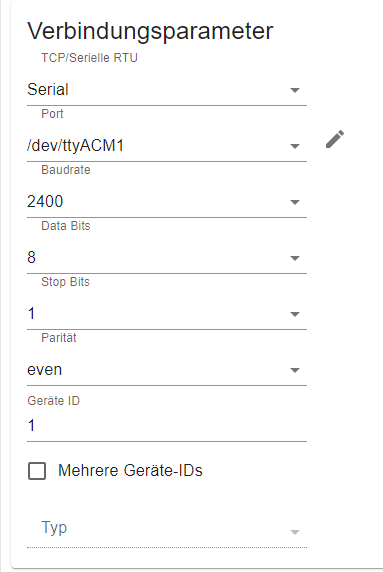

                @thomas-braun wie meinst du das genau?

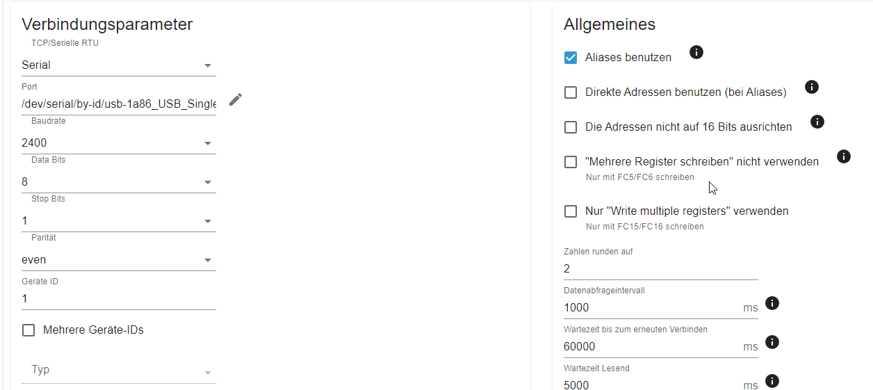

                Ich habe das hier eingestellt:
                Zur Auswahl gibt es das:
                  Thomas Braun Most Active @ioNewbie last edited by
                  @ionewbie
                  Als port stellt man da
                  /dev/serial/by-id/usb-1a86_USB_Single_Serial_586D003375-if00
                  statt dev/tty/ACM1 ein. Der Link ist nämlich immer richtig, im Gegenteil zu ACM1, das kann sich ändern.
                  • I
                    ioNewbie @Thomas Braun last edited by
                    @thomas-braun habe ich gemacht, Ergebnis unverändert. Vielleicht sind weitere Parameter da einzustellen, zB Stop Bit und Parität und was weiß ich.

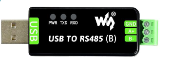

                        Hier mal noch, falls man später mal recherchieren will, ein Screenshot des Adapters.
                        Ich habe die zwei Drähte an GND und A+ geklemmt, k.A. ob das richtig ist. Verpolen kann man Modbus nicht.

                              aaahhhhh - ich bin jetzt einfach mal hingegangen und habe die beiden Drähte an A+ und B- geklemmt. Läuft! Adapter geht auf grün 😍

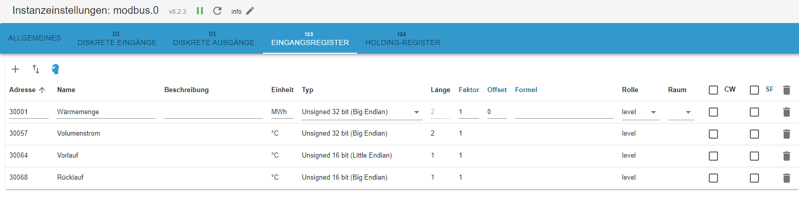

                                Gemäß der Engelmann Dokumentation zum EN-MBRTU Modbus RTU Modul habe ich diese Register gesetzt. Die werden mir auch in der Objekteliste angezeigt. Aber leider ohne Inhalt, alles Null.

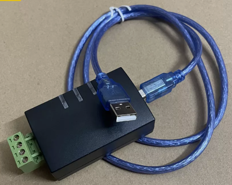

                                    Ich glaube, ich weiß jetzt, warum das nicht klappt: falscher Adapter. Ich habe einen USB-zu-RS485 Adapter.
                                    Ich benötige aber so einen hier: Ali Express USB zu MBus Adapter
                                    Habe diesen Thread im HTD Forum gefunden.
                                    Gemäß diesem Thread hier im iob Forum konnte ich mit der Lorus Software den Adapter am PC zwar finden aber keine Antwort vom Zähler erhalten.
                                    Hab jetzt so ein Ding bestellt und werde dann weiter probieren und berichten.

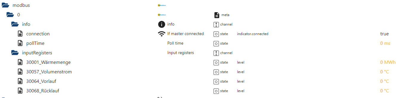

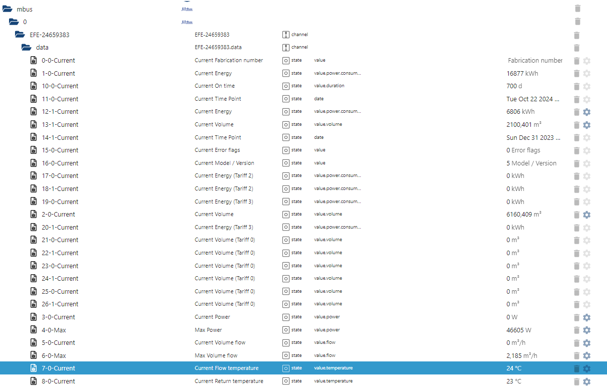

                                        Während mir der MBus Adapter in seiner Objekteliste die gewünschten Werte anzeigt, bekomme ich diese nicht grafisch dargestellt. Ich habe es mit Flot und mit echarts Adapter versucht. Im History Adapter habe ich die Aufzeichung - wie bei den anderen Werten, die ich grafisch darstellen möchte - aktiviert.
                                        Bei allen anderen Objekten habe ich ich keine Probleme mit der Anzeige.
                                        Nur die Werte aus dem MBus Adapter bekomme ich nicht in die Grafik. Ich kann die Datenpunkte auswählen, aber es erscheinen - auch nach einem Tag - keine Linien in der Grafik.
                                        Was kann dafür der Grund sein? Bin ratlos.
                                        Screenshot von den Werten im MBus Adapter:

                                            Auf der Geräte-Reiterkarte des M-Bus Adapters habe ich nur einen Eintrag in der Liste:
                                            • ID 0 mit Datenaktualisierungsintervall 3600 sek
                                            Fertig. Das wars auch schon. Der Adapter sollte nach dem Speichern der Konfiguration dann auf Grün gehen.
                                            Und im Objekte-Baum taucht ein neuer Eintrag auf: "mbus" und wird automatisch mit den verfügbaren Unterobjekten und Auslese-Werten gefüllt.
                                            Diese kann ich dann in gewohnter Weise über den Flot-Adapter oder über den echarts Adapter grafisch darstellen.
