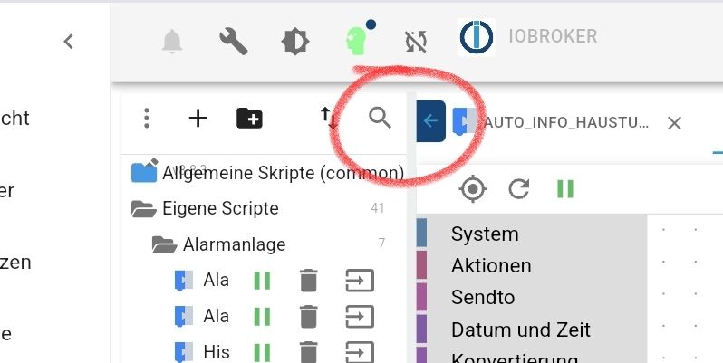

        @smart_home
        Irgend ein Script macht da Stress.
        Vermutlich eins in dem du was mit
        zigbee.1.7cb03eaa0a06fe87.available
        machst.
        Das Script heißt vermutlich
        Neustarts_der_Adapter
        (So deute ich es)
        Du kannst ja nach dem Gerät in deinen Scripten suchen.
        Smart_Home 1 Reply Last reply Reply Quote 1

          @david-g OMG, danke für den Tipp! 😄 Tatsächlich war es ein altes Script.
          Problem gelöst.
