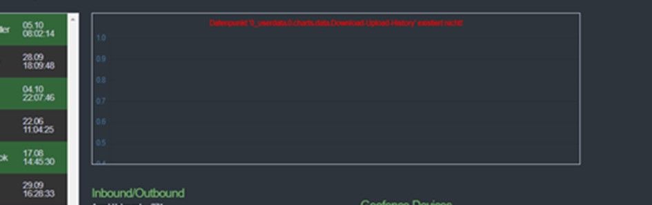

      Ich setze für meine Visualisierung VIS ein (nicht VIS2). Läuft seit Jahren stabil.
      Seit ein paar Tagen fallen die Materialdesign Widgets mit dem Fehler "Datenpunkt xy existiert nicht" auf, der MD Switch reagiert gar nicht mehr.
      Aktualisiere ich mittels F5 den View, wird der DP gefunden. Passiert mit dem MD Widget "Bar Chart", dem MD Widget "Switch" (läuft auch nach F5 nicht) und vermutlich noch weiteren.
      Bin mit allen Adaptern, nodeJS, etc. aktuell, habe vor allem keine neueren Updates durchgeführt.
      Was kann das sein? Jemand eine Idee?

        @exmatador sagte in Materialdesign Widgets mit großen Problemen:
        bitte mal zeigen. Und dann ggfs. mal die Langfassung von
        iob diag
        hier hinterher. Bei mir laufen auch die Widgets vom Material Design. Und solche Meldungen hatte ich noch nie. Also bitte mal zeigen.

            @exmatador ich kann gar nix erkennen und iob diag muss gehen. Mit was historisierst du?
                iob diag ist bei mir nicht verfügbar
                iob stop
                iob fix
                iob start
                Dann
                iob diag
                • Samson71
                  Ist iob diag auch unter Windows verfügbar? Wenn nein, dann erklärt sich die Nichtverfügbarkeit.
                  • E
                    ExMatador @Samson71 last edited by
                    @samson71
                    Ja bin unter Windows unterwegs
                    iob fix - wenn es denn funktioniert - hat am Verhalten nichts geändert

                        @exmatador
                        Problem gelöst: ein "View in Widget 8" war 2x vorhanden und beide lagen pixelgenau übereinander. Daher gab es View-Probleme en masse.
