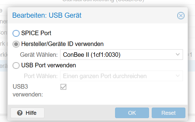

      Das ganze läuft über Proxmox. Dort ist der Stick auch korrekt angebunden:

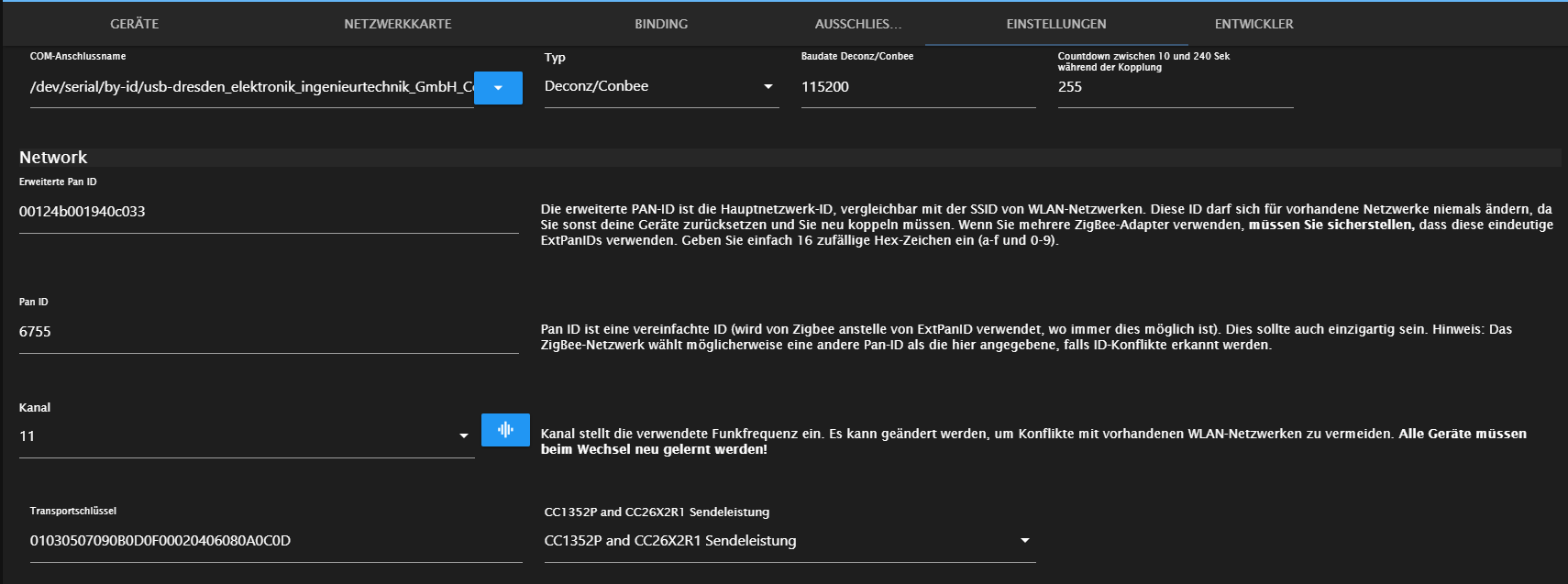

            Einstellungen im Zigbee Adapter bitte zeigen
