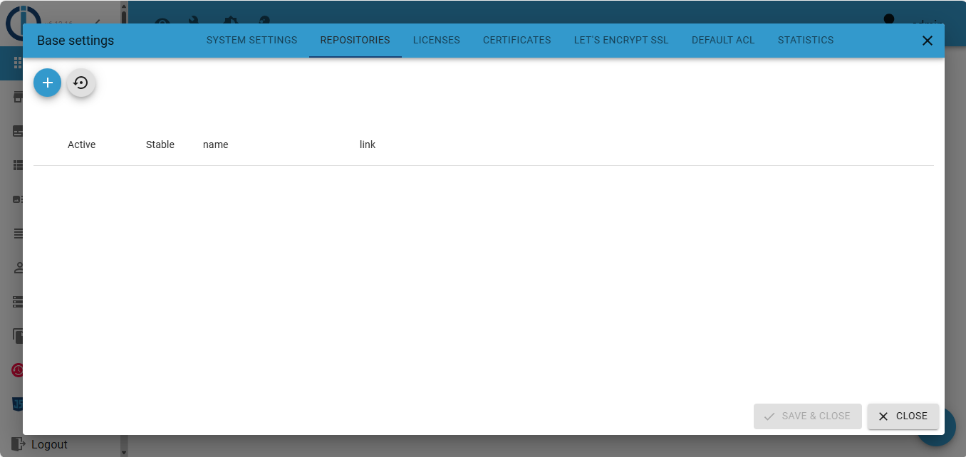

      ich habe ein Problem mit meinem Repository. Die Liste der Repositories ist immer leer:
      Wenn ich die Liste auf Standard zurücksetze, erscheinen zwei Repositories. Allerdings verschwinden diese wieder, wenn ich auf "Save and Close" klicke. Auch über SSH kann ich keine Repositories finden:
      Ich habe schon versucht über SSH
      iobroker stop
      iobroker fix
      auszuführen. Das hat leider auch nicht geholfen. Habt ihr eine Idee, wie ich das Problem lösen kann?

        Thomas Braun Most Active @jfr987 last edited by
        @jfr987
        Schau da mal rein:
        https://forum.iobroker.net/topic/67296/repositories-liste-ist-leer-und-kein-adapter-angezeigt?_=1728144847430

          Ro75 @jfr987 last edited by
          @jfr987 mal bitte die Langfassung von
          iob diag
          hier posten. So wie du es schreibst, denke ich, dass das Dateisystem einen Treffer weg hat. Aber alles nur Glaskugel, da keine Details bekannt.
          Ro75.
            jfr987 @Thomas Braun last edited by
            @thomas-braun vielen Dank. Mit den Befehlen hat es geklappt 🙂
            Ro75 1 Reply Last reply Reply Quote 0
              @jfr987 sagte in Repository Liste immer leer:
              Das ist erst einmal gut. Nur komisch ist es schon. Vielleicht doch nochmal
              iob diag
              falls mehr im argen liegt und die 2 Befehle nur rein kosmetisch waren.
              Ro75.
