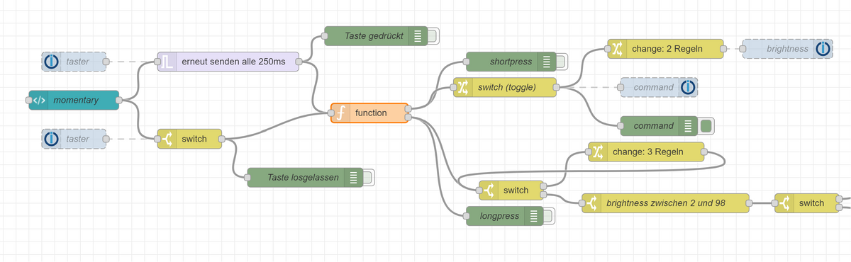

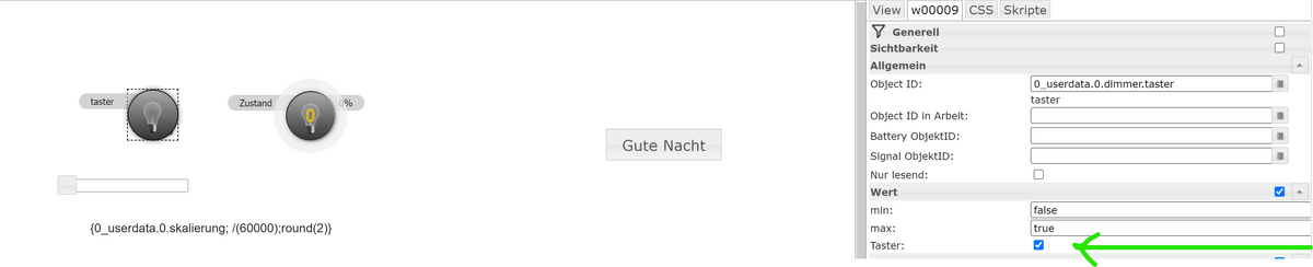

        Ich habe das mal mit dem vis 1 Taster Widget umgesetzt und NodeRed.
        hqwidget.mp4
        Dein Taster muss nur beim Drücken true und beim Loslassen false liefern. Dazwischen steckt ein trigger und Du bestimmst anhand der Signale, ob es als Longpress oder Shortpress erkannt wird.
        Hiermal der NodeRed Flow von damals:

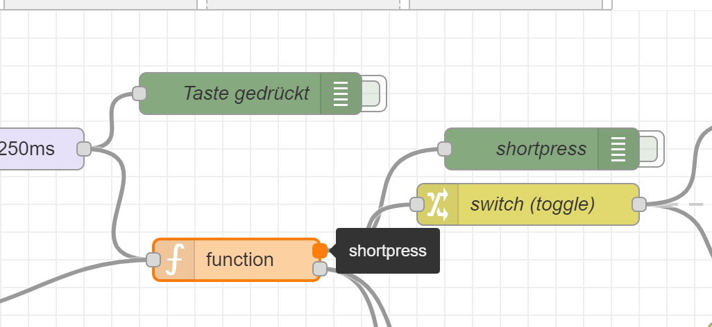

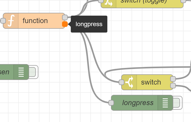

               "id": "a123b62d.af5fa8",
               "type": "function",
               "z": "9485df68.fd8ba",
               "name": "",
               "func": "var count = context.get('count') || 0;\nvar longpress = context.get('longpress') || false;\nif (msg.payload){\n    count += 1;\n    context.set('count',count);\n    if (count > 5) { // Wert erhöhen wenn Longpress zu früh erkannt wird\n        longpress = true;\n        context.set('longpress',longpress);\n        return [null,msg];\n    }\n} else {\n    msg.payload=true;\n    count = 0;\n    context.set('count',count);    \n    if (!longpress) return [msg,null];\n    longpress = false;\n    context.set('longpress',longpress);\n}\n",
               "outputs": 2,
               "timeout": "",
               "noerr": 0,
               "initialize": "",
               "finalize": "",
               "libs": [],
               "x": 590,
               "y": 180,
               "wires": [
                       "65393650.6cfcd8",
                       "1dbf19e0.f8af96"
                       "faaddc42.671cf",
                       "c5e2ef2d.6e447"
               "outputLabels": [
                   "shortpress",
                   "longpress"

        Ich weiß nicht, ob es diese Dimmer widgets auch in Vis 2 gibt. Jedenfalls konnte man diesen als Taster konfigurieren:
        Herzstück des Flows war einfach, dass bei true ein trigger losläuft, der alle 250 ms ein Signal schickt.
        Die function Node hat dann einfach die Anzahl der 250 ms Signale gezählt und hat dann unter dieser Anzahl ein shortpress an den oberen Ausgang gegeben und longpress an den unteren Ausgang.
        Der Code in der function Node:
        if (msg.payload){
            count += 1;
                longpress = true;
                return [null,msg];
        } else {
            msg.payload=true;
            count = 0;
            longpress = false;
        Longpress wurde also erst bei 6 Signalen oder 1,5 Sekunden erkannt.
