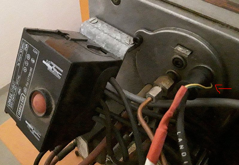

                    Ich greife den Brennerzustand (an/aus) ohne Eingriff in die Heizungselektronik folgendermassen ab:
                    Brenner-Zustand abgreifen
                    Mit den schon genannten Methoden sollte über die Laufzeit/Durchflußmenge eine Verbrauchsmessung möglich sein

                      Setzt Du hier Drähte mit Silikonisolierung ein? Ist sicherlich nur Kleinspannung und Defekte haben praktisch keine Auswirkung aber so direkt am Brennergehäuse würde ich dann wenigstens ein paar Runden Isoband drumdrehen. Eine Standardisolierung bröckelt dir da recht flott weg.

                        joergeli @Dieter_P last edited by
                        @dieter_p sagte in Heizölzähler Auslesen:
                        ... nein, das schwarze Kabel ist das Originalkabel zum Flammenwächter, das von mir zusätzlich (seit 2020) eingebrachte ist normales Netzkabel mit 2 x 0,75 und da hängt nur die IR-Diode dran. Das andere Ende geht zu einem GPIO von einer NodeMCU.
                            War meine Vermutung und die gelb und grünlich schimmernde Einzelader ist dein Einbau. Wie gesagt sowas mit Standardisolierung ist dort nicht geeignet. Um das so besser zu gestalten könntest Du zB wie bei Lampen mitgeliefert wird
                            ein Stück Silikonschlauch nutzen um Kurzschlüsse etc zu vermeiden.
                            Da man Silikonschläuche erstmal haben muß und die Auswirkungen hier eher gering sind, der Vorschlag da einfach ein paar Runden Isoband drumdrehen. So ist das eine recht auffällige Fummellösung.
