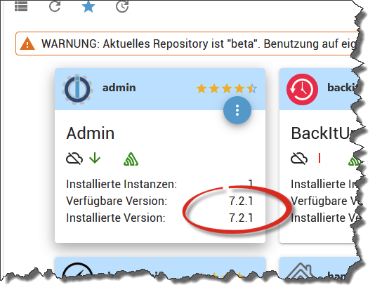

          • Codierknecht
            Codierknecht Developer Most Active last edited by
            Auf meiner Testkiste läuft's
            Hat aber das hier beschriebene Problem:
            https://forum.iobroker.net/topic/77297/beta-admin-v7-2-1-cannot-find-i18n-directory
