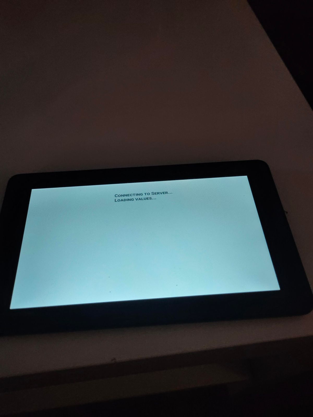

      Hallo miteinander, leider habe ich jetzt das Problem , dass ein Tablet mit dem Fully Kiosk Browser die Werte nicht lädt und stehen bleibt beim Laden.IMG20241006203539_BURST000_COVER.jpg
      Fully Kiosk Browser in Version 1.39.3
      Als Tablet habe ich das Fire 7 5.gen.
      Bis jetzt hat meine Vis immer funktioniert.
      Auf anderen Geräten und auf dem gleichen Tablet mit einem anderen Browser funktioniert die Vis. Bitte könnt ihr mir helfen. Danke. Gruß Peter
      Peter.ble 1 Reply Last reply Reply Quote 0
      • Peter.ble
        Peter.ble @Peter.ble last edited by
        @peter-ble. Jetzt habe ich den Fehler beinahe gefunden. Ich habe die VIS für das Heating Control hinzugefügt( VIS von Pittini, https://github.com/Pittini/iobroker-heatingcontrol-vis) . Wenn diese Seite im VIS ist scheint das Tablet ein Problem damit zu haben. Alle anderen Tablets usw funktionieren. Ich habe jetzt diese VIS ohne dieser Seite kopiert extra für das Tablet. Damit kann ich leben. Der Beitrag kann geschlossen werden. Gruß Peter
