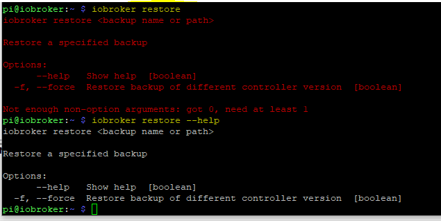

      1. In der Doku steht, dass auf cli Ebene mit Eingabe von iobroker restore eine Liste der verfügbaren Backups angezeigt wird, wenn diese mit dem Backup-Adapter erzeugt wurden. Das ist bei mir nicht der Fall und ich mache keine anderen Backups als mit dem Backup-Adapter.
      2. Ich sichere meine Backups über cifs auf die NAS. Gibt es für cli einen Parameter, um darauf zugreifen zu können? In der Doku konnte ich nichts finden. Mit "iobroker restore 0" komme ich nur auf die lokalen Backupfiles.

          Der Befehl iob restore stellt keine lokal vorhandenen Backups zur Verfügung (weiß nicht, welche Doku-Version du da hattest - es ist ein leidiges Thema der leider erreichbaren, verschiedenen Dokus, auch hier im Forum).
          Du kannst das ja einfach überprüfen, was lokal vorhanden ist.
          ls -la /opt/iobroker/backups zeigt es dir.
          z. B. bei mir (editiert):

          Soll jetzt ein lokal vorhandenes Backup verwendet werden, muss du im Verzeichnis /opt/iobroker/backups stehen.
          Dort wird das restore z. B. mit
          iob restore iobroker_2024_09_27-03_23_10_backupiobroker.tar.gz
          initiiert.

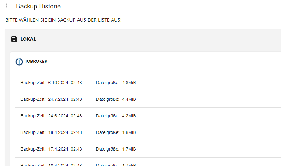

            Und das mit dem Mountpoint ist m. M. nach genau das Problem. Ich habe cifs aktiviert und der Adapter schiebt alles auf das NAS. Im Notfall aber bekomme ich es mit der cli nicht wieder zurück. In der GUI kann ich angeben, von welchem Speicherort ich das Restore haben will. Und genau das fehlt meiner Ansicht nach beim CLI Befehl. Ja, ich kann mir helfen, in dem ich die gewünschte Datei per FTP oder sonst wie erst wieder in das lokale Backup-Verzeichnis kopiere und dann iob restore xxx ausführe. Aber soll das so sein?
