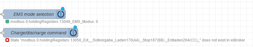

      Das 2te ist, wie bekomme ich das hin, dass ich das über Node red Steuern kann?
      die werte (13049) werden zwar übermittelt, aber passieren tut sich nichts.
      Wenn ich den Modbus neu starte, springen die Werte zurück!
      Bei dem, was bei mir grade unter 13050 steht, da bekomme ich eine Fehlermeldung!
      Hat da einer eine Idee, was das sein könnte?

        @thomas-p_punkt Na steht doch da. Der Datenpunkt in den Du was schreiben willst, existiert nicht. Prüfe den Pfad bzw. kopiere ihn Dir aus dem Datenpunkt. Vielleicht ein Unterstrich zuviel nach dem Ext_ oder keine Ahnung oder zum Schluß ein Unterstrich schaut auch komisch aus.
