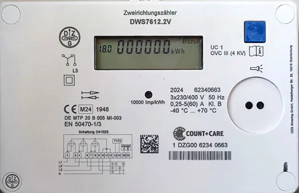

      Ich habe vor ein paar Wochen einen neuen Stromzähler bekommen.
      DWS7612.2V
      Kann man den in ioBroker einbinden und auslesen?
      Mit welchem Lesekopf?
      Wenn der Lesekopf hinter der Stahltüre ist, geht das WLAN-Signal dann überhaupt bzw welche Anbindung wäre zu empfehlen?
      Ich habe direkt hinter der Wand zum Verteiler im Keller auch einen LAN-Switch mit Leerrohr hängen.
      Smarte Steckdosen sind auch auch in der Nähe.
      Danke für jede Hilfe.

          @alexzi Sollte mit dem: tasmota smart meter interface gehen.
          Den Lesekopf kannst du unter: WiFi IR Schreib-Lesekopf DIY Set Tasmota Smart Meter Hichi finden.
