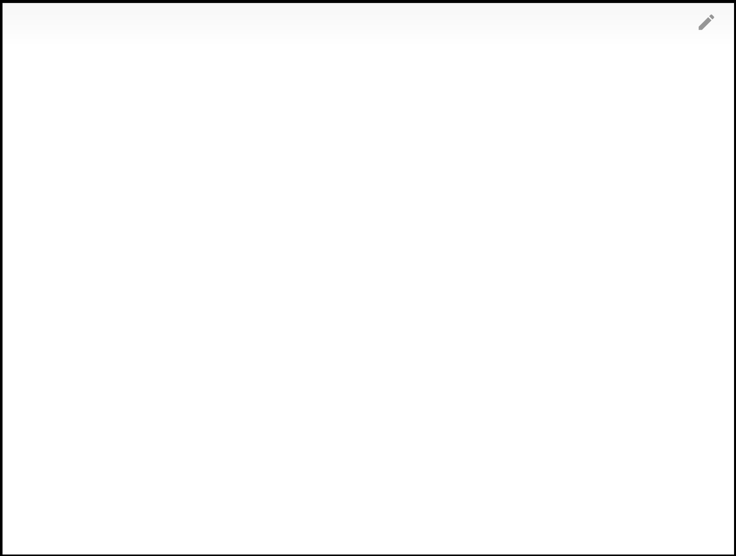

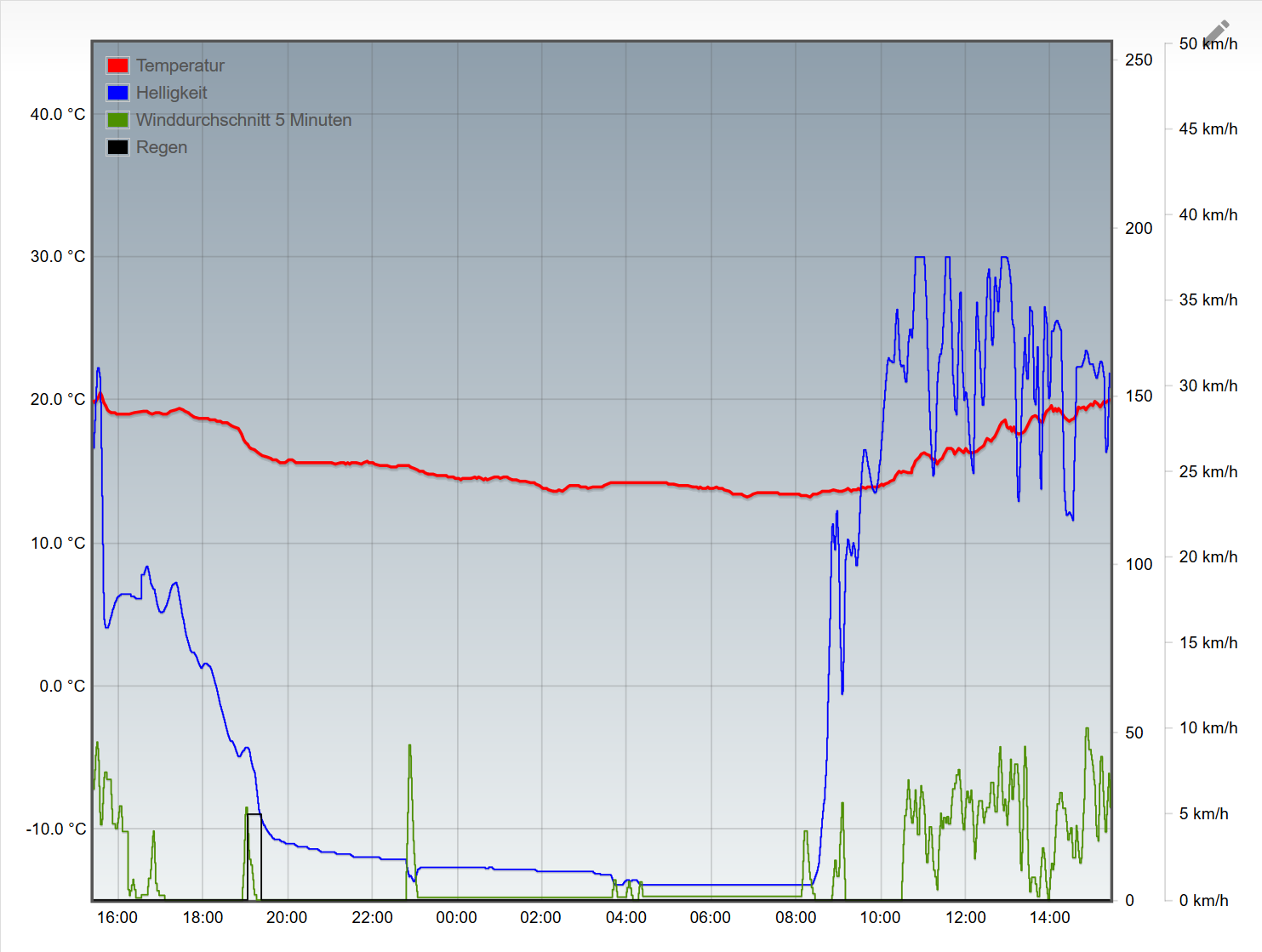

      Ich habe mehrer Flot-Charts. Diese werden auch zunächst sauber angezeigt.
      Allerdings: Bei Charts, bei denen ich die Option "Live update every" aktiviert habe (z.B. 10 Minuten) sind die Charts nach Wechsel des Views anschliessend leer/weiss.

                      Und auf allen Frontends ist der chart leer?
                      Immer nach der gleichen Zeit?
                      Ebenfalls ggf. zeitgleich, wenn man pc und Tablet gleichzeitig aufgerufen hat?
                      Rainer
                      • Goersch
                        Goersch last edited by
                        gleichzeitig laufen die nicht, nein.
                        • Goersch
                          was aber die ganze Zeit läuft ist das Android Tablet mit der VIS App. Die Probleme mit den leeren Charts hatte ich aber auch schon, bevor ich auf dem Android Rablet von Chrome auf die VIS App umgestiegen bin.
                          Auf der VIS App ist das Problem auch zu beobachten
                          Bei allen Geräten hilft dann immer warten oder das UI neu zu starten

                            • Goersch
                              WLAN ist es nicht - sonst würde es nicht am PC auch passieren. Ich werd mal meine Idee nachverfolgen und erst mal das Tool als Fehlerursache vermuten - nicht die Infrastruktur
                              • Goersch
                                ich habs
                                1. „Life update“ in flot ausgeschaltet
                                2. im VIS iFrame
                                • refresh interval gesetzt
                                • sämtliche anderen Optionen deaktiviert
