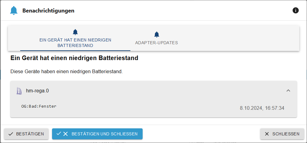

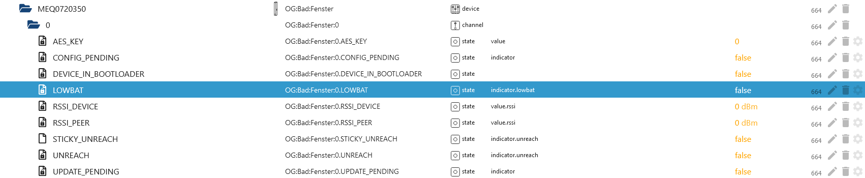

      Der Admin "nervt" mich im Moment mit immer wieder auftauchenden Benachrichtigungen, dass irgendwelche HM-Devices nur noch geringen Batteriestatus haben. Woher bezieht der diese Info bzw was löst das aus?
      Beispiel heute

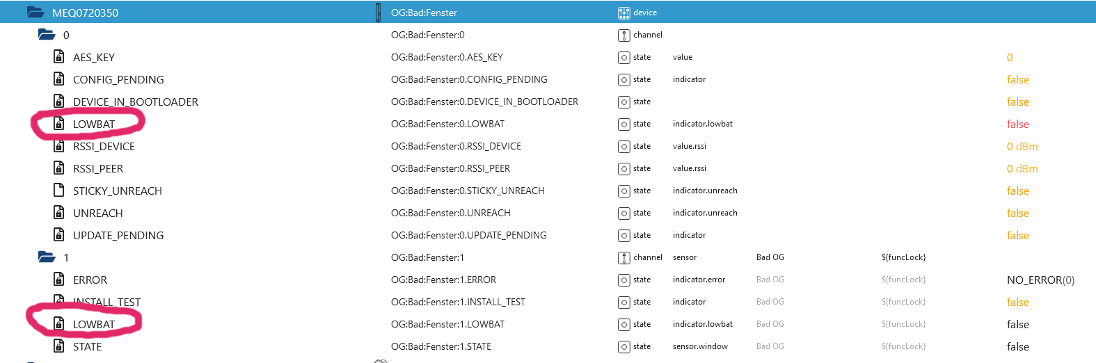

      Der entsprechende Datenpunkt zeigt das aber nicht:
      Wenn ich auf die Homematic Admin-Oberfläche gehe, sind dort 0 Servicemeldungen.
      Bug oder Feature 🙂 ? Falls Bug und das bei anderen auch so ist, würde ich es bei github einstellen.

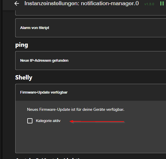

        Diese Notification werden vom ADAPTER (homatic) versendet. Das siehst du in der Notification.
        Sollte der Adapter falsche Notifications senden, dann erstell ein Issue beim Adapter.
        Generell kannst du mit Hilfe des NOTIFICATION-MANAGER Adapters auch Notifications geziehlt ausblenden, an Telegramm und Co weiterleiten etc.

        • amg_666
          amg_666 @mcm1957 last edited by
          @mcm1957 sagte in "Falsche" Admin-Benachrichtigungen (Homematic):
          Dass du eine Notification im Allgemeinen BESTÄTIGEN musst damit sie nicht weiter angezeigt wird ist dir bewußt?
          Wenn ich die bestätige, dann ist sie weg, dass ist mir bewusst. Aber sie wird dann leider spätestens am nächsten Tag wieder angezeigt...
          ich check das morgen nochmal in Ruhe und mach ggf ein Issue auf.

                          • mcm1957
                            mcm1957 @warp735 last edited by
                            @warp735 said in "Falsche" Admin-Benachrichtigungen (Homematic):
                            Kann man die Meldungen auch abschalten? Mich nerven die eher
                            Ja - hab ich ja oben geschrieben
                            -> mittels Adapter NOTIFICATION-MANAGER
                            • W
                              warp735 @mcm1957 last edited by
                              @mcm1957
                              dafür muss n Adapter laufen? Dann lass ichs lieber so.. Merci

                                dass es einen DP "LowBat" 2mal gibt.
                                Da kann ich leider nicht helfen, da ich keine Homematic-Hardware integriert habe ...
                                Würde aus dem Bauch heraus schauen, wann die Datenpunkte im Zweig "0" bzw "1" zuletzt aktualisiert wurden... Vielleicht ist einer der Zweige eine Karteileiche ....

                                            Nachtrag: Der Admin scheint die Info "Batterietand niedrig" zu geben und nicht zurückzunehmen. Das mag ja in einigen Fällen auch so ok sein, aber:
                                            Im Homematic Frontend (ccu2) wird mir kein Problem angezeigt, dass es einen niedrigen Batteriestand gibt.
                                            Mein Testscript im iob zeigt aber heute wieder einen "Wackler":
                                            2024-10-12 17:50:26.770 - info: javascript.0 (573705) script.js.Tests.Batteriecheck_HOM_Sensor_Bad_EG: OG Bad Fenster Batteriestatus false
                                            2024-10-12 17:50:27.064 - info: javascript.0 (573705) script.js.Tests.Batteriecheck_HOM_Sensor_Bad_EG: OG Bad Fenster Batteriestatus true
                                            2024-10-12 17:50:28.693 - info: javascript.0 (573705) script.js.Tests.Batteriecheck_HOM_Sensor_Bad_EG: OG Bad Fenster Batteriestatus false
                                            Batteriestatus ist also mal kurz auf "False", danach wieder ok. Im iobroker nervt das in den Admin-Benachrichtigungen, Homematic zeigt hier keinen Fehler/keine Warnung. Wäre es nicht besser wenn der homematic Adapter dem iob Admin mitteilen kann, dass die Warnung "Batteriestatus" nicht mehr besteht?
                                            mcm1957 Homoran 2 Replies Last reply Reply Quote 0
