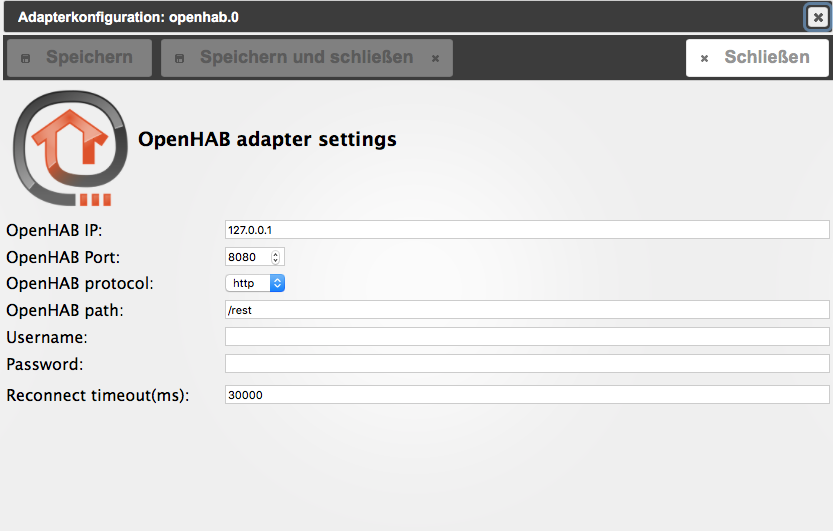

            Hier Mal meine Konfiguration
            ~~![](</s><URL url=)<link_text text="https://uploads.tapatalk-cdn.com/201709 ... e0a13e.jpg">https://uploads.tapatalk-cdn.com/20170924/794b21c8d106fcf0e19b97caa7e0a13e.jpg</link_text>" />
            Du musst: ip adresse + port + /rest in der Konfiguration eintragen

                      Wenn gleicher Host dann Versuch mal 127.0.0.1
                        Tucca last edited by
                        Bei dem Port in den OpenHAB-Einstellungen musst du den REST-Port von OpenHAB eintragen. In der Regel ist das 8080.
                        Bei ioBroker ist es Port 8086, dass hat aber hier in den Einstellungen <u>NICHTS</u> zu suchen 😉
                        Laufen OpenHAB und ioBroker auf dem selben Rechner. Also unter der gleichen IP ?

                            Geht es wenn du 127.0.0.1 nimmst?!
                            • Dutchman
                              @thoduh:
                              Ja, genau. iobroker und OpenHAB laufen auf der gleichen IP. Bzw. sollen auf der gleichen IP-Adresse laufen. `
                              Dan benutze ip 127.0.0.1 das is die locale.
                              De openhab Webinterface is erreichbar mit port 8080?
                              Wen du auf dem Rechner 127.0.0.1:8080 im Browser eingibst erscheint openhab ?
