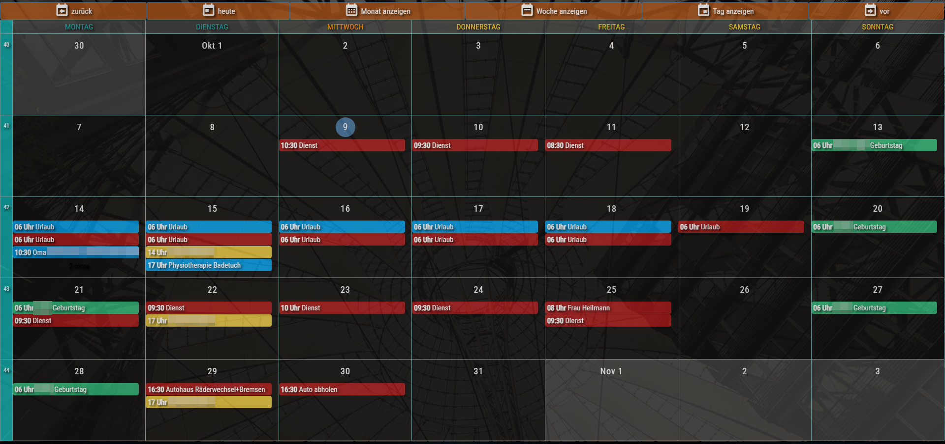

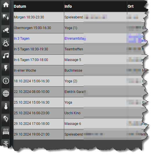

            • Ro75
              Ro75 last edited by
              Mit iCal (Basis für die Daten ist ein bzw drei Google Calender (Mama, Papa, Kind)) und das Kalender Widget aus Material Design. Dort gibts auch das passende Skript um die Daten aus Ical kompatibel für das Wifget zu machen. Das Widget ist in allen Richtungen frei konfigurierbar. Ja ist Arbeit, aber lohnt sich.
              Ro75.
