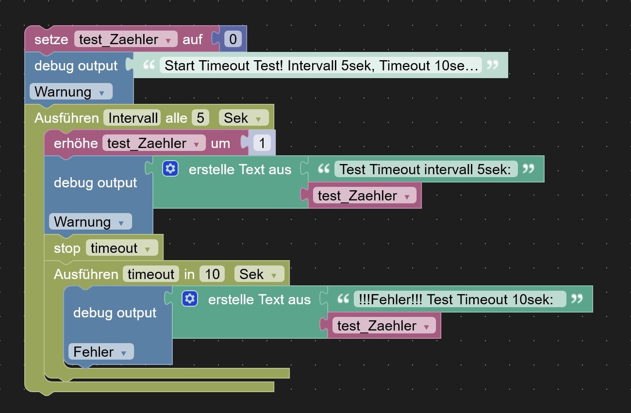

      Test Blockly 1:
      Hier wird der Wert einer variable mittels 5sek Intervall um 1 erhört, startet ein Timeout der vorher gestoppt wird und 10 Sekunden läuft. (Somit niemals ausgeführt werden dürfte)
      Log:

      Zum einen zählt hier der Zähler einer variable nicht weiter, zum anderen wird der Wert der variable Innerhalb des Timeout nicht korrekt "ausgegeben".
      Hier sollte doch außerdem "stop Timeout" alle 5 Sekunden dafür sorgen, dass der Timeout in 10 Sekunden niemals ausgelöst wird.

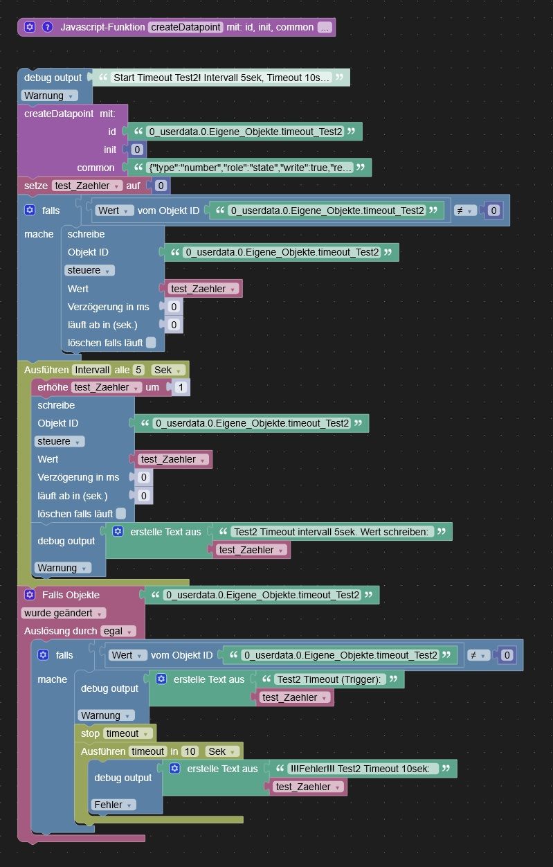

      Test Blockly 2:
      Hier wird ein Objekt erstellt und dessen Wert mittels 5sek Intervall um 1 erhört, ein trigger reagiert auf die Veränderung stoppt und startet ein Timeout der 10 Sekunden läuft. (Somit ebenfalls niemals ausgeführt werden dürfte)
      Log:

      Hier zählt die Variable zwar weiter, allerdings sind hier die Aktionen der blocke irgendwie durcheinander und der "stop Timeout" der alle 5 Sekunden ausgelöst wird, hat keinen Einfluss auf den 10 Sekunden Timeout, der alle 10 Sekunden ausgelöst wird.
      Vielleicht übersehe ich etwas aber auf meinem System laufen die test Blocklys sauber und die jeweiligen timeouts werden nie ausgefüttert (wie ich erwarten würde, verhindert der "stop Timeout" alle 5 Sekunden, das ausführen des timeouts in 10 Sekunden) oder habe ich hier ein Denkfehler eingebaut?
      Fakt ist, bei mir laufen die Blocklys anders (meiner Meinung nach korrekt) im Gegensatz zu dem bei meinen bekannten.

              Test 1:
              var test_Zaehler, Intervall, timeout;
              test_Zaehler = 0;
              console.warn('Start Timeout Test! Intervall 5sek, Timeout 10sek (Fehler!).');
              Intervall = setInterval(async () => {
               test_Zaehler = (typeof test_Zaehler === 'number' ? test_Zaehler : 0) + 1;
               console.warn(('Test Timeout intervall 5sek: ' + String(test_Zaehler)));
               (() => { if (timeout) { clearTimeout(timeout); timeout = null; }})();
               timeout = setTimeout(async () => {
                 timeout = null;
                 console.error(('!!!Fehler!!! Test Timeout 10sek: ' + String(test_Zaehler)));
               }, 10000);
              }, 5000);
              //JTNDeG1sJTIweG1sbnMlM0QlMjJodHRwcyUzQSUyRiUyRmRldmVsb3BlcnMuZ29vZ2xlLmNvbSUyRmJsb2NrbHklMkZ4bWwlMjIlM0UlM0N2YXJpYWJsZXMlM0UlM0N2YXJpYWJsZSUyMGlkJTNEJTIyVnFvWWxrKSUzQmtNRmZwcCUyMy1xVEdaJTIyJTNFdGVzdF9aYWVobGVyJTNDJTJGdmFyaWFibGUlM0UlM0N2YXJpYWJsZSUyMHR5cGUlM0QlMjJpbnRlcnZhbCUyMiUyMGlkJTNEJTIySW50ZXJ2YWxsJTIyJTNFSW50ZXJ2YWxsJTNDJTJGdmFyaWFibGUlM0UlM0N2YXJpYWJsZSUyMHR5cGUlM0QlMjJ0aW1lb3V0JTIyJTIwaWQlM0QlMjJ0aW1lb3V0JTIyJTNFdGltZW91dCUzQyUyRnZhcmlhYmxlJTNFJTNDJTJGdmFyaWFibGVzJTNFJTNDYmxvY2slMjB0eXBlJTNEJTIydmFyaWFibGVzX3NldCUyMiUyMGlkJTNEJTIyJTdDVyU2MCU1RSUyQzZ0cHMlNDBLcCUyNDIlN0RuNmclMkJrJTIyJTIweCUzRCUyMjM4JTIyJTIweSUzRCUyMjM4JTIyJTNFJTNDZmllbGQlMjBuYW1lJTNEJTIyVkFSJTIyJTIwaWQlM0QlMjJWcW9ZbGspJTNCa01GZnBwJTIzLXFUR1olMjIlM0V0ZXN0X1phZWhsZXIlM0MlMkZmaWVsZCUzRSUzQ3ZhbHVlJTIwbmFtZSUzRCUyMlZBTFVFJTIyJTNFJTNDYmxvY2slMjB0eXBlJTNEJTIybWF0aF9udW1iZXIlMjIlMjBpZCUzRCUyMjZBJTVFSDlSMzJsVCUzQiU1RHpHRX4tcTl6JTIyJTNFJTNDZmllbGQlMjBuYW1lJTNEJTIyTlVNJTIyJTNFMCUzQyUyRmZpZWxkJTNFJTNDJTJGYmxvY2slM0UlM0MlMkZ2YWx1ZSUzRSUzQ25leHQlM0UlM0NibG9jayUyMHR5cGUlM0QlMjJkZWJ1ZyUyMiUyMGlkJTNEJTIyRiUzRiUzRCUzQVY4SH5aJTI1RU9rbDVST3lfbyUyMiUzRSUzQ2ZpZWxkJTIwbmFtZSUzRCUyMlNldmVyaXR5JTIyJTNFd2FybiUzQyUyRmZpZWxkJTNFJTNDdmFsdWUlMjBuYW1lJTNEJTIyVEVYVCUyMiUzRSUzQ3NoYWRvdyUyMHR5cGUlM0QlMjJ0ZXh0JTIyJTIwaWQlM0QlMjItKGhXYiglM0JUJTdCVGM3bSpLJTVFfm4lMjRlJTIyJTNFJTNDZmllbGQlMjBuYW1lJTNEJTIyVEVYVCUyMiUzRVN0YXJ0JTIwVGltZW91dCUyMFRlc3QhJTIwSW50ZXJ2YWxsJTIwNXNlayUyQyUyMFRpbWVvdXQlMjAxMHNlayUyMChGZWhsZXIhKS4lM0MlMkZmaWVsZCUzRSUzQyUyRnNoYWRvdyUzRSUzQyUyRnZhbHVlJTNFJTNDbmV4dCUzRSUzQ2Jsb2NrJTIwdHlwZSUzRCUyMnRpbWVvdXRzX3NldGludGVydmFsJTIyJTIwaWQlM0QlMjJXJTI1IWhjZFdlRjA1Tkx1JTJCckNyb0klMjIlM0UlM0NmaWVsZCUyMG5hbWUlM0QlMjJOQU1FJTIyJTNFSW50ZXJ2YWxsJTNDJTJGZmllbGQlM0UlM0NmaWVsZCUyMG5hbWUlM0QlMjJJTlRFUlZBTCUyMiUzRTUlM0MlMkZmaWVsZCUzRSUzQ2ZpZWxkJTIwbmFtZSUzRCUyMlVOSVQlMjIlM0VzZWMlM0MlMkZmaWVsZCUzRSUzQ3N0YXRlbWVudCUyMG5hbWUlM0QlMjJTVEFURU1FTlQlMjIlM0UlM0NibG9jayUyMHR5cGUlM0QlMjJtYXRoX2NoYW5nZSUyMiUyMGlkJTNEJTIyMiUyQjdFJTdCS2VGTHJ6UiU3Q0x6IUc5STQlMjIlM0UlM0NmaWVsZCUyMG5hbWUlM0QlMjJWQVIlMjIlMjBpZCUzRCUyMlZxb1lsayklM0JrTUZmcHAlMjMtcVRHWiUyMiUzRXRlc3RfWmFlaGxlciUzQyUyRmZpZWxkJTNFJTNDdmFsdWUlMjBuYW1lJTNEJTIyREVMVEElMjIlM0UlM0NzaGFkb3clMjB0eXBlJTNEJTIybWF0aF9udW1iZXIlMjIlMjBpZCUzRCUyMnpvcSUyNDBGOHQlN0JBZzBBJTIzTmcocUhLJTIyJTNFJTNDZmllbGQlMjBuYW1lJTNEJTIyTlVNJTIyJTNFMSUzQyUyRmZpZWxkJTNFJTNDJTJGc2hhZG93JTNFJTNDJTJGdmFsdWUlM0UlM0NuZXh0JTNFJTNDYmxvY2slMjB0eXBlJTNEJTIyZGVidWclMjIlMjBpZCUzRCUyMnAlMjQlN0NDOWohY0shJTQwayUyNCUzQSUzQVUlN0JUV1IlMjIlM0UlM0NmaWVsZCUyMG5hbWUlM0QlMjJTZXZlcml0eSUyMiUzRXdhcm4lM0MlMkZmaWVsZCUzRSUzQ3ZhbHVlJTIwbmFtZSUzRCUyMlRFWFQlMjIlM0UlM0NzaGFkb3clMjB0eXBlJTNEJTIydGV4dCUyMiUyMGlkJTNEJTIyM1clMjRRJTJGbnUlMkJ+RSU1QkZ3OFQlM0IoXypsJTIyJTNFJTNDZmllbGQlMjBuYW1lJTNEJTIyVEVYVCUyMiUzRXRlc3QlM0MlMkZmaWVsZCUzRSUzQyUyRnNoYWRvdyUzRSUzQ2Jsb2NrJTIwdHlwZSUzRCUyMnRleHRfam9pbiUyMiUyMGlkJTNEJTIyfnowdUtqckU4bClXQnNFYnQlMkY3biUyMiUzRSUzQ211dGF0aW9uJTIwaXRlbXMlM0QlMjIyJTIyJTNFJTNDJTJGbXV0YXRpb24lM0UlM0N2YWx1ZSUyMG5hbWUlM0QlMjJBREQwJTIyJTNFJTNDYmxvY2slMjB0eXBlJTNEJTIydGV4dCUyMiUyMGlkJTNEJTIyeHYhJTJDdy4lNUVaTFYlN0IlMkZNRUJhTXJJWCUyMiUzRSUzQ2ZpZWxkJTIwbmFtZSUzRCUyMlRFWFQlMjIlM0VUZXN0JTIwVGltZW91dCUyMGludGVydmFsbCUyMDVzZWslM0ElMjAlM0MlMkZmaWVsZCUzRSUzQyUyRmJsb2NrJTNFJTNDJTJGdmFsdWUlM0UlM0N2YWx1ZSUyMG5hbWUlM0QlMjJBREQxJTIyJTNFJTNDYmxvY2slMjB0eXBlJTNEJTIydmFyaWFibGVzX2dldCUyMiUyMGlkJTNEJTIyKVE3RiUyNEg3Sl8tNSUyNFclMkJrdXElNUV0JTNCJTIyJTNFJTNDZmllbGQlMjBuYW1lJTNEJTIyVkFSJTIyJTIwaWQlM0QlMjJWcW9ZbGspJTNCa01GZnBwJTIzLXFUR1olMjIlM0V0ZXN0X1phZWhsZXIlM0MlMkZmaWVsZCUzRSUzQyUyRmJsb2NrJTNFJTNDJTJGdmFsdWUlM0UlM0MlMkZibG9jayUzRSUzQyUyRnZhbHVlJTNFJTNDbmV4dCUzRSUzQ2Jsb2NrJTIwdHlwZSUzRCUyMnRpbWVvdXRzX2NsZWFydGltZW91dCUyMiUyMGlkJTNEJTIyYSU1RDZGUUJzSXJ0R1p0ZCU1RFNmNSU0MEElMjIlM0UlM0NmaWVsZCUyMG5hbWUlM0QlMjJOQU1FJTIyJTNFdGltZW91dCUzQyUyRmZpZWxkJTNFJTNDbmV4dCUzRSUzQ2Jsb2NrJTIwdHlwZSUzRCUyMnRpbWVvdXRzX3NldHRpbWVvdXQlMjIlMjBpZCUzRCUyMlclMjMlNjBYJTVET3psYXVvTTJFJTdEJTVFRCklNDB0JTIyJTNFJTNDZmllbGQlMjBuYW1lJTNEJTIyTkFNRSUyMiUzRXRpbWVvdXQlM0MlMkZmaWVsZCUzRSUzQ2ZpZWxkJTIwbmFtZSUzRCUyMkRFTEFZJTIyJTNFMTAlM0MlMkZmaWVsZCUzRSUzQ2ZpZWxkJTIwbmFtZSUzRCUyMlVOSVQlMjIlM0VzZWMlM0MlMkZmaWVsZCUzRSUzQ3N0YXRlbWVudCUyMG5hbWUlM0QlMjJTVEFURU1FTlQlMjIlM0UlM0NibG9jayUyMHR5cGUlM0QlMjJkZWJ1ZyUyMiUyMGlkJTNEJTIyczN6bWolNUJpWSU2MEtHRHMlMkJfdFo3JTVFYiUyMiUzRSUzQ2ZpZWxkJTIwbmFtZSUzRCUyMlNldmVyaXR5JTIyJTNFZXJyb3IlM0MlMkZmaWVsZCUzRSUzQ3ZhbHVlJTIwbmFtZSUzRCUyMlRFWFQlMjIlM0UlM0NzaGFkb3clMjB0eXBlJTNEJTIydGV4dCUyMiUyMGlkJTNEJTIyfiUzRHl3MkwlNDBHckg2JTVCd2lwTzQ5VCU1QiUyMiUzRSUzQ2ZpZWxkJTIwbmFtZSUzRCUyMlRFWFQlMjIlM0VUZXN0JTIwVGltZW91dCUzQSUzQyUyRmZpZWxkJTNFJTNDJTJGc2hhZG93JTNFJTNDYmxvY2slMjB0eXBlJTNEJTIydGV4dF9qb2luJTIyJTIwaWQlM0QlMjJ4RTglN0NfeG8lMjVqTTFUMVFhTkwxS1AlMjIlM0UlM0NtdXRhdGlvbiUyMGl0ZW1zJTNEJTIyMiUyMiUzRSUzQyUyRm11dGF0aW9uJTNFJTNDdmFsdWUlMjBuYW1lJTNEJTIyQUREMCUyMiUzRSUzQ2Jsb2NrJTIwdHlwZSUzRCUyMnRleHQlMjIlMjBpZCUzRCUyMkdxajhnITNmLkJCQUVlJTJGMSUyNCUzRHhYJTIyJTNFJTNDZmllbGQlMjBuYW1lJTNEJTIyVEVYVCUyMiUzRSEhIUZlaGxlciEhISUyMFRlc3QlMjBUaW1lb3V0JTIwMTBzZWslM0ElMjAlM0MlMkZmaWVsZCUzRSUzQyUyRmJsb2NrJTNFJTNDJTJGdmFsdWUlM0UlM0N2YWx1ZSUyMG5hbWUlM0QlMjJBREQxJTIyJTNFJTNDYmxvY2slMjB0eXBlJTNEJTIydmFyaWFibGVzX2dldCUyMiUyMGlkJTNEJTIyeiU1Qks1bWYoZiUyMyU1QlglNUJjUVllZSUzQXozJTIyJTNFJTNDZmllbGQlMjBuYW1lJTNEJTIyVkFSJTIyJTIwaWQlM0QlMjJWcW9ZbGspJTNCa01GZnBwJTIzLXFUR1olMjIlM0V0ZXN0X1phZWhsZXIlM0MlMkZmaWVsZCUzRSUzQyUyRmJsb2NrJTNFJTNDJTJGdmFsdWUlM0UlM0MlMkZibG9jayUzRSUzQyUyRnZhbHVlJTNFJTNDJTJGYmxvY2slM0UlM0MlMkZzdGF0ZW1lbnQlM0UlM0MlMkZibG9jayUzRSUzQyUyRm5leHQlM0UlM0MlMkZibG9jayUzRSUzQyUyRm5leHQlM0UlM0MlMkZibG9jayUzRSUzQyUyRm5leHQlM0UlM0MlMkZibG9jayUzRSUzQyUyRnN0YXRlbWVudCUzRSUzQyUyRmJsb2NrJTNFJTNDJTJGbmV4dCUzRSUzQyUyRmJsb2NrJTNFJTNDJTJGbmV4dCUzRSUzQyUyRmJsb2NrJTNFJTNDJTJGeG1sJTNF
              Test 2:
              var id, init, common, test_Zaehler, Intervall, timeout;
              // Beschreibe diese Funktion …
              async function createDatapoint(id, init, common) {
                 if(existsState(id) === false) {
                     createState(id, init, JSON.parse(common));
              console.warn('Start Timeout Test2! Intervall 5sek, Timeout 10sek (Fehler!).');
              await createDatapoint('0_userdata.0.Eigene_Objekte.timeout_Test2', 0, '{"type":"number","role":"state","write":true,"read": true,"name": "Test timeout2"}');
              test_Zaehler = 0;
              if (getState('0_userdata.0.Eigene_Objekte.timeout_Test2').val != 0) {
               setStateDelayed('0_userdata.0.Eigene_Objekte.timeout_Test2', { val: test_Zaehler, ack: false }, parseInt(((0) || '').toString(), 10), false);
               console.warn(('Test2 Timeout intervall 5sek. Wert schreiben: ' + String(test_Zaehler)));
              }, 5000);
              on({ id: [].concat(['0_userdata.0.Eigene_Objekte.timeout_Test2']), change: 'ne' }, async (obj) => {
               let value = obj.state.val;
                 console.warn(('Test2 Timeout (Trigger): ' + String(test_Zaehler)));
                   timeout = null;
                   console.error(('!!!Fehler!!! Test2 Timeout 10sek: ' + String(test_Zaehler)));
                 }, 10000);
              //JTNDeG1sJTIweG1sbnMlM0QlMjJodHRwcyUzQSUyRiUyRmRldmVsb3BlcnMuZ29vZ2xlLmNvbSUyRmJsb2NrbHklMkZ4bWwlMjIlM0UlM0N2YXJpYWJsZXMlM0UlM0N2YXJpYWJsZSUyMGlkJTNEJTIyTGZpVVN6LXc1JTVERC5HNkFrJTJGeTJlJTIyJTNFaWQlM0MlMkZ2YXJpYWJsZSUzRSUzQ3ZhcmlhYmxlJTIwaWQlM0QlMjJVVXZVIXB1U1N6SyUyRmMlNUQpRyE5a1AlMjIlM0Vpbml0JTNDJTJGdmFyaWFibGUlM0UlM0N2YXJpYWJsZSUyMGlkJTNEJTIybFk4LSUyQmxaXzBJblElNDAlN0IlN0JIRjlaMCUyMiUzRWNvbW1vbiUzQyUyRnZhcmlhYmxlJTNFJTNDdmFyaWFibGUlMjBpZCUzRCUyMlZxb1lsayklM0JrTUZmcHAlMjMtcVRHWiUyMiUzRXRlc3RfWmFlaGxlciUzQyUyRnZhcmlhYmxlJTNFJTNDdmFyaWFibGUlMjB0eXBlJTNEJTIyaW50ZXJ2YWwlMjIlMjBpZCUzRCUyMkludGVydmFsbCUyMiUzRUludGVydmFsbCUzQyUyRnZhcmlhYmxlJTNFJTNDdmFyaWFibGUlMjB0eXBlJTNEJTIydGltZW91dCUyMiUyMGlkJTNEJTIydGltZW91dCUyMiUzRXRpbWVvdXQlM0MlMkZ2YXJpYWJsZSUzRSUzQyUyRnZhcmlhYmxlcyUzRSUzQ2Jsb2NrJTIwdHlwZSUzRCUyMnByb2NlZHVyZXNfZGVmY3VzdG9tbm9yZXR1cm4lMjIlMjBpZCUzRCUyMmdKJTVCOSUyQiUyQ2VnRSU1QkFTNEsoMSU0MHglMjRiJTIyJTIweCUzRCUyMjM4JTIyJTIweSUzRCUyMi0zNyUyMiUzRSUzQ211dGF0aW9uJTIwc3RhdGVtZW50cyUzRCUyMmZhbHNlJTIyJTNFJTNDYXJnJTIwbmFtZSUzRCUyMmlkJTIyJTIwdmFyaWQlM0QlMjJMZmlVU3otdzUlNURELkc2QWslMkZ5MmUlMjIlM0UlM0MlMkZhcmclM0UlM0NhcmclMjBuYW1lJTNEJTIyaW5pdCUyMiUyMHZhcmlkJTNEJTIyVVV2VSFwdVNTekslMkZjJTVEKUchOWtQJTIyJTNFJTNDJTJGYXJnJTNFJTNDYXJnJTIwbmFtZSUzRCUyMmNvbW1vbiUyMiUyMHZhcmlkJTNEJTIybFk4LSUyQmxaXzBJblElNDAlN0IlN0JIRjlaMCUyMiUzRSUzQyUyRmFyZyUzRSUzQyUyRm11dGF0aW9uJTNFJTNDZmllbGQlMjBuYW1lJTNEJTIyTkFNRSUyMiUzRWNyZWF0ZURhdGFwb2ludCUzQyUyRmZpZWxkJTNFJTNDZmllbGQlMjBuYW1lJTNEJTIyU0NSSVBUJTIyJTNFYVdZb1pYaHBjM1J6VTNSaGRHVW9hV1FwSUQwOVBTQm1ZV3h6WlNrZ2V3MEtEUW9nSUNBZ1kzSmxZWFJsVTNSaGRHVW9hV1FzSUdsdWFYUXNJRXBUVDA0dWNHRnljMlVvWTI5dGJXOXVLU2s3RFFvTkNuMCUzRCUzQyUyRmZpZWxkJTNFJTNDY29tbWVudCUyMHBpbm5lZCUzRCUyMmZhbHNlJTIyJTIwaCUzRCUyMjgwJTIyJTIwdyUzRCUyMjE2MCUyMiUzRUJlc2NocmVpYmUlMjBkaWVzZSUyMEZ1bmt0aW9uJTIwJUUyJTgwJUE2JTNDJTJGY29tbWVudCUzRSUzQyUyRmJsb2NrJTNFJTNDYmxvY2slMjB0eXBlJTNEJTIyZGVidWclMjIlMjBpZCUzRCUyMkYlM0YlM0QlM0FWOEh+WiUyNUVPa2w1Uk95X28lMjIlMjB4JTNEJTIyMzglMjIlMjB5JTNEJTIyMzglMjIlM0UlM0NmaWVsZCUyMG5hbWUlM0QlMjJTZXZlcml0eSUyMiUzRXdhcm4lM0MlMkZmaWVsZCUzRSUzQ3ZhbHVlJTIwbmFtZSUzRCUyMlRFWFQlMjIlM0UlM0NzaGFkb3clMjB0eXBlJTNEJTIydGV4dCUyMiUyMGlkJTNEJTIyLShoV2IoJTNCVCU3QlRjN20qSyU1RX5uJTI0ZSUyMiUzRSUzQ2ZpZWxkJTIwbmFtZSUzRCUyMlRFWFQlMjIlM0VTdGFydCUyMFRpbWVvdXQlMjBUZXN0MiElMjBJbnRlcnZhbGwlMjA1c2VrJTJDJTIwVGltZW91dCUyMDEwc2VrJTIwKEZlaGxlciEpLiUzQyUyRmZpZWxkJTNFJTNDJTJGc2hhZG93JTNFJTNDJTJGdmFsdWUlM0UlM0NuZXh0JTNFJTNDYmxvY2slMjB0eXBlJTNEJTIycHJvY2VkdXJlc19jYWxsY3VzdG9tbm9yZXR1cm4lMjIlMjBpZCUzRCUyMldNJTdDTFRtJTYwJTJDJTNCRWolM0JZJTNBaTNpZHk1JTIyJTNFJTNDbXV0YXRpb24lMjBuYW1lJTNEJTIyY3JlYXRlRGF0YXBvaW50JTIyJTNFJTNDYXJnJTIwbmFtZSUzRCUyMmlkJTIyJTNFJTNDJTJGYXJnJTNFJTNDYXJnJTIwbmFtZSUzRCUyMmluaXQlMjIlM0UlM0MlMkZhcmclM0UlM0NhcmclMjBuYW1lJTNEJTIyY29tbW9uJTIyJTNFJTNDJTJGYXJnJTNFJTNDJTJGbXV0YXRpb24lM0UlM0N2YWx1ZSUyMG5hbWUlM0QlMjJBUkcwJTIyJTNFJTNDYmxvY2slMjB0eXBlJTNEJTIydGV4dCUyMiUyMGlkJTNEJTIyWXdiRCUyRkElM0J+VSlVMEclNUJtT2hfJTdDISUyMiUzRSUzQ2ZpZWxkJTIwbmFtZSUzRCUyMlRFWFQlMjIlM0UwX3VzZXJkYXRhLjAuRWlnZW5lX09iamVrdGUudGltZW91dF9UZXN0MiUzQyUyRmZpZWxkJTNFJTNDJTJGYmxvY2slM0UlM0MlMkZ2YWx1ZSUzRSUzQ3ZhbHVlJTIwbmFtZSUzRCUyMkFSRzElMjIlM0UlM0NibG9jayUyMHR5cGUlM0QlMjJtYXRoX251bWJlciUyMiUyMGlkJTNEJTIyKnpMNn5LJTI1ODRoUlQ4KWJ0WGl1byUyMiUzRSUzQ2ZpZWxkJTIwbmFtZSUzRCUyMk5VTSUyMiUzRTAlM0MlMkZmaWVsZCUzRSUzQyUyRmJsb2NrJTNFJTNDJTJGdmFsdWUlM0UlM0N2YWx1ZSUyMG5hbWUlM0QlMjJBUkcyJTIyJTNFJTNDYmxvY2slMjB0eXBlJTNEJTIydGV4dCUyMiUyMGlkJTNEJTIyeHpGJTI0UFl+LUp2cC5aTiU0MEh3dm1qJTIyJTNFJTNDZmllbGQlMjBuYW1lJTNEJTIyVEVYVCUyMiUzRSU3QiUyMnR5cGUlMjIlM0ElMjJudW1iZXIlMjIlMkMlMjJyb2xlJTIyJTNBJTIyc3RhdGUlMjIlMkMlMjJ3cml0ZSUyMiUzQXRydWUlMkMlMjJyZWFkJTIyJTNBJTIwdHJ1ZSUyQyUyMm5hbWUlMjIlM0ElMjAlMjJUZXN0JTIwdGltZW91dDIlMjIlN0QlM0MlMkZmaWVsZCUzRSUzQyUyRmJsb2NrJTNFJTNDJTJGdmFsdWUlM0UlM0NuZXh0JTNFJTNDYmxvY2slMjB0eXBlJTNEJTIydmFyaWFibGVzX3NldCUyMiUyMGlkJTNEJTIyJTdDVyU2MCU1RSUyQzZ0cHMlNDBLcCUyNDIlN0RuNmclMkJrJTIyJTNFJTNDZmllbGQlMjBuYW1lJTNEJTIyVkFSJTIyJTIwaWQlM0QlMjJWcW9ZbGspJTNCa01GZnBwJTIzLXFUR1olMjIlM0V0ZXN0X1phZWhsZXIlM0MlMkZmaWVsZCUzRSUzQ3ZhbHVlJTIwbmFtZSUzRCUyMlZBTFVFJTIyJTNFJTNDYmxvY2slMjB0eXBlJTNEJTIybWF0aF9udW1iZXIlMjIlMjBpZCUzRCUyMjZBJTVFSDlSMzJsVCUzQiU1RHpHRX4tcTl6JTIyJTNFJTNDZmllbGQlMjBuYW1lJTNEJTIyTlVNJTIyJTNFMCUzQyUyRmZpZWxkJTNFJTNDJTJGYmxvY2slM0UlM0MlMkZ2YWx1ZSUzRSUzQ25leHQlM0UlM0NibG9jayUyMHR5cGUlM0QlMjJjb250cm9sc19pZiUyMiUyMGlkJTNEJTIyck8xTyUzRiU2MGwxJTVEeSh2KiUyNDklN0QlM0EhZ0IlMjIlM0UlM0N2YWx1ZSUyMG5hbWUlM0QlMjJJRjAlMjIlM0UlM0NibG9jayUyMHR5cGUlM0QlMjJsb2dpY19jb21wYXJlJTIyJTIwaWQlM0QlMjI2JTNEJTJDIVgwV1BLam5ManpxUkN6UnUlMjIlM0UlM0NmaWVsZCUyMG5hbWUlM0QlMjJPUCUyMiUzRU5FUSUzQyUyRmZpZWxkJTNFJTNDdmFsdWUlMjBuYW1lJTNEJTIyQSUyMiUzRSUzQ2Jsb2NrJTIwdHlwZSUzRCUyMmdldF92YWx1ZV92YXIlMjIlMjBpZCUzRCUyMllPJTYwbSo1Z1JWJTJGbSU3Q0lIUFFVY2UoJTIyJTNFJTNDZmllbGQlMjBuYW1lJTNEJTIyQVRUUiUyMiUzRXZhbCUzQyUyRmZpZWxkJTNFJTNDdmFsdWUlMjBuYW1lJTNEJTIyT0lEJTIyJTNFJTNDc2hhZG93JTIwdHlwZSUzRCUyMmZpZWxkX29pZCUyMiUyMGlkJTNEJTIyVE00YTNoUEdiTWdwckdSJTYwRSU0MEhxJTIyJTNFJTNDZmllbGQlMjBuYW1lJTNEJTIyb2lkJTIyJTNFSUQlMjBhdXN3JUMzJUE0aGxlbiUzQyUyRmZpZWxkJTNFJTNDJTJGc2hhZG93JTNFJTNDYmxvY2slMjB0eXBlJTNEJTIydGV4dCUyMiUyMGlkJTNEJTIyJTdCJTIzdiUyNWolNjBsWlFVeCUyQ0ZLdyUzRCUyQ1R0RCUyMiUzRSUzQ2ZpZWxkJTIwbmFtZSUzRCUyMlRFWFQlMjIlM0UwX3VzZXJkYXRhLjAuRWlnZW5lX09iamVrdGUudGltZW91dF9UZXN0MiUzQyUyRmZpZWxkJTNFJTNDJTJGYmxvY2slM0UlM0MlMkZ2YWx1ZSUzRSUzQyUyRmJsb2NrJTNFJTNDJTJGdmFsdWUlM0UlM0N2YWx1ZSUyMG5hbWUlM0QlMjJCJTIyJTNFJTNDYmxvY2slMjB0eXBlJTNEJTIybWF0aF9udW1iZXIlMjIlMjBpZCUzRCUyMnAlM0EhKlByTSFIRVFuMGwlMkJWS1ZWKiUyMiUzRSUzQ2ZpZWxkJTIwbmFtZSUzRCUyMk5VTSUyMiUzRTAlM0MlMkZmaWVsZCUzRSUzQyUyRmJsb2NrJTNFJTNDJTJGdmFsdWUlM0UlM0MlMkZibG9jayUzRSUzQyUyRnZhbHVlJTNFJTNDc3RhdGVtZW50JTIwbmFtZSUzRCUyMkRPMCUyMiUzRSUzQ2Jsb2NrJTIwdHlwZSUzRCUyMmNvbnRyb2xfZXglMjIlMjBpZCUzRCUyMmcpKTYlNUV3dmV1Y0RrXyUzQnB2N1l2UyUyMiUzRSUzQ2ZpZWxkJTIwbmFtZSUzRCUyMlRZUEUlMjIlM0VmYWxzZSUzQyUyRmZpZWxkJTNFJTNDZmllbGQlMjBuYW1lJTNEJTIyQ0xFQVJfUlVOTklORyUyMiUzRUZBTFNFJTNDJTJGZmllbGQlM0UlM0N2YWx1ZSUyMG5hbWUlM0QlMjJPSUQlMjIlM0UlM0NzaGFkb3clMjB0eXBlJTNEJTIyZmllbGRfb2lkJTIyJTIwaWQlM0QlMjIlMkZFaHNqJTJGJTYwc1JEKmQlM0EoUyk0VHM0JTIyJTNFJTNDZmllbGQlMjBuYW1lJTNEJTIyb2lkJTIyJTNFSUQlMjBhdXN3JUMzJUE0aGxlbiUzQyUyRmZpZWxkJTNFJTNDJTJGc2hhZG93JTNFJTNDYmxvY2slMjB0eXBlJTNEJTIydGV4dCUyMiUyMGlkJTNEJTIySjZQSEJOTE5FR2pzJTdDMURvJTJDdVNBJTIyJTNFJTNDZmllbGQlMjBuYW1lJTNEJTIyVEVYVCUyMiUzRTBfdXNlcmRhdGEuMC5FaWdlbmVfT2JqZWt0ZS50aW1lb3V0X1Rlc3QyJTNDJTJGZmllbGQlM0UlM0MlMkZibG9jayUzRSUzQyUyRnZhbHVlJTNFJTNDdmFsdWUlMjBuYW1lJTNEJTIyVkFMVUUlMjIlM0UlM0NzaGFkb3clMjB0eXBlJTNEJTIybG9naWNfYm9vbGVhbiUyMiUyMGlkJTNEJTIyb0FjOTkzUTQwbCUzRDFWayU3RDA0eXhMJTIyJTNFJTNDZmllbGQlMjBuYW1lJTNEJTIyQk9PTCUyMiUzRVRSVUUlM0MlMkZmaWVsZCUzRSUzQyUyRnNoYWRvdyUzRSUzQ2Jsb2NrJTIwdHlwZSUzRCUyMnZhcmlhYmxlc19nZXQlMjIlMjBpZCUzRCUyMiU3QkoqNl9vRkYyJTYwNWlMWiU2MCU0MEhIIWklMjIlM0UlM0NmaWVsZCUyMG5hbWUlM0QlMjJWQVIlMjIlMjBpZCUzRCUyMlZxb1lsayklM0JrTUZmcHAlMjMtcVRHWiUyMiUzRXRlc3RfWmFlaGxlciUzQyUyRmZpZWxkJTNFJTNDJTJGYmxvY2slM0UlM0MlMkZ2YWx1ZSUzRSUzQ3ZhbHVlJTIwbmFtZSUzRCUyMkRFTEFZX01TJTIyJTNFJTNDc2hhZG93JTIwdHlwZSUzRCUyMm1hdGhfbnVtYmVyJTIyJTIwaWQlM0QlMjJFRi4lNUJlNSl6anglMjQlN0MuMjdkSiU1Qk4lNUIlMjIlM0UlM0NmaWVsZCUyMG5hbWUlM0QlMjJOVU0lMjIlM0UwJTNDJTJGZmllbGQlM0UlM0MlMkZzaGFkb3clM0UlM0MlMkZ2YWx1ZSUzRSUzQ3ZhbHVlJTIwbmFtZSUzRCUyMkVYUElSRSUyMiUzRSUzQ3NoYWRvdyUyMHR5cGUlM0QlMjJtYXRoX251bWJlciUyMiUyMGlkJTNEJTIybHFwJTNBJTIzQ0VneSl1aiolNUVpaFktYWclMjIlM0UlM0NmaWVsZCUyMG5hbWUlM0QlMjJOVU0lMjIlM0UwJTNDJTJGZmllbGQlM0UlM0MlMkZzaGFkb3clM0UlM0MlMkZ2YWx1ZSUzRSUzQyUyRmJsb2NrJTNFJTNDJTJGc3RhdGVtZW50JTNFJTNDbmV4dCUzRSUzQ2Jsb2NrJTIwdHlwZSUzRCUyMnRpbWVvdXRzX3NldGludGVydmFsJTIyJTIwaWQlM0QlMjJXJTI1IWhjZFdlRjA1Tkx1JTJCckNyb0klMjIlM0UlM0NmaWVsZCUyMG5hbWUlM0QlMjJOQU1FJTIyJTNFSW50ZXJ2YWxsJTNDJTJGZmllbGQlM0UlM0NmaWVsZCUyMG5hbWUlM0QlMjJJTlRFUlZBTCUyMiUzRTUlM0MlMkZmaWVsZCUzRSUzQ2ZpZWxkJTIwbmFtZSUzRCUyMlVOSVQlMjIlM0VzZWMlM0MlMkZmaWVsZCUzRSUzQ3N0YXRlbWVudCUyMG5hbWUlM0QlMjJTVEFURU1FTlQlMjIlM0UlM0NibG9jayUyMHR5cGUlM0QlMjJtYXRoX2NoYW5nZSUyMiUyMGlkJTNEJTIyMiUyQjdFJTdCS2VGTHJ6UiU3Q0x6IUc5STQlMjIlM0UlM0NmaWVsZCUyMG5hbWUlM0QlMjJWQVIlMjIlMjBpZCUzRCUyMlZxb1lsayklM0JrTUZmcHAlMjMtcVRHWiUyMiUzRXRlc3RfWmFlaGxlciUzQyUyRmZpZWxkJTNFJTNDdmFsdWUlMjBuYW1lJTNEJTIyREVMVEElMjIlM0UlM0NzaGFkb3clMjB0eXBlJTNEJTIybWF0aF9udW1iZXIlMjIlMjBpZCUzRCUyMnpvcSUyNDBGOHQlN0JBZzBBJTIzTmcocUhLJTIyJTNFJTNDZmllbGQlMjBuYW1lJTNEJTIyTlVNJTIyJTNFMSUzQyUyRmZpZWxkJTNFJTNDJTJGc2hhZG93JTNFJTNDJTJGdmFsdWUlM0UlM0NuZXh0JTNFJTNDYmxvY2slMjB0eXBlJTNEJTIyY29udHJvbF9leCUyMiUyMGlkJTNEJTIyZ3dKbSUyRiU1RX4tZFVtc0JmJTIzQjJ4JTdESyUyMiUzRSUzQ2ZpZWxkJTIwbmFtZSUzRCUyMlRZUEUlMjIlM0VmYWxzZSUzQyUyRmZpZWxkJTNFJTNDZmllbGQlMjBuYW1lJTNEJTIyQ0xFQVJfUlVOTklORyUyMiUzRUZBTFNFJTNDJTJGZmllbGQlM0UlM0N2YWx1ZSUyMG5hbWUlM0QlMjJPSUQlMjIlM0UlM0NzaGFkb3clMjB0eXBlJTNEJTIyZmllbGRfb2lkJTIyJTIwaWQlM0QlMjIlMkZFaHNqJTJGJTYwc1JEKmQlM0EoUyk0VHM0JTIyJTNFJTNDZmllbGQlMjBuYW1lJTNEJTIyb2lkJTIyJTNFSUQlMjBhdXN3JUMzJUE0aGxlbiUzQyUyRmZpZWxkJTNFJTNDJTJGc2hhZG93JTNFJTNDYmxvY2slMjB0eXBlJTNEJTIydGV4dCUyMiUyMGlkJTNEJTIycVRrJTVEKVRXQzIoSjZXKTQlN0RoU2pPJTIyJTNFJTNDZmllbGQlMjBuYW1lJTNEJTIyVEVYVCUyMiUzRTBfdXNlcmRhdGEuMC5FaWdlbmVfT2JqZWt0ZS50aW1lb3V0X1Rlc3QyJTNDJTJGZmllbGQlM0UlM0MlMkZibG9jayUzRSUzQyUyRnZhbHVlJTNFJTNDdmFsdWUlMjBuYW1lJTNEJTIyVkFMVUUlMjIlM0UlM0NzaGFkb3clMjB0eXBlJTNEJTIybG9naWNfYm9vbGVhbiUyMiUyMGlkJTNEJTIyb0FjOTkzUTQwbCUzRDFWayU3RDA0eXhMJTIyJTNFJTNDZmllbGQlMjBuYW1lJTNEJTIyQk9PTCUyMiUzRVRSVUUlM0MlMkZmaWVsZCUzRSUzQyUyRnNoYWRvdyUzRSUzQ2Jsb2NrJTIwdHlwZSUzRCUyMnZhcmlhYmxlc19nZXQlMjIlMjBpZCUzRCUyMmFaUkRzZmRvSUdvX2xyWnhlQTV0JTIyJTNFJTNDZmllbGQlMjBuYW1lJTNEJTIyVkFSJTIyJTIwaWQlM0QlMjJWcW9ZbGspJTNCa01GZnBwJTIzLXFUR1olMjIlM0V0ZXN0X1phZWhsZXIlM0MlMkZmaWVsZCUzRSUzQyUyRmJsb2NrJTNFJTNDJTJGdmFsdWUlM0UlM0N2YWx1ZSUyMG5hbWUlM0QlMjJERUxBWV9NUyUyMiUzRSUzQ3NoYWRvdyUyMHR5cGUlM0QlMjJtYXRoX251bWJlciUyMiUyMGlkJTNEJTIybiU3QiElMjUxWDhWWn5TKSU1RUk2UGUuMG8lMjIlM0UlM0NmaWVsZCUyMG5hbWUlM0QlMjJOVU0lMjIlM0UwJTNDJTJGZmllbGQlM0UlM0MlMkZzaGFkb3clM0UlM0MlMkZ2YWx1ZSUzRSUzQ3ZhbHVlJTIwbmFtZSUzRCUyMkVYUElSRSUyMiUzRSUzQ3NoYWRvdyUyMHR5cGUlM0QlMjJtYXRoX251bWJlciUyMiUyMGlkJTNEJTIyJTJCbnQlN0JrOSU3RCUyNSFoJTI0ODElMkNOKG8xJTJGJTVFJTIyJTNFJTNDZmllbGQlMjBuYW1lJTNEJTIyTlVNJTIyJTNFMCUzQyUyRmZpZWxkJTNFJTNDJTJGc2hhZG93JTNFJTNDJTJGdmFsdWUlM0UlM0NuZXh0JTNFJTNDYmxvY2slMjB0eXBlJTNEJTIyZGVidWclMjIlMjBpZCUzRCUyMnAlMjQlN0NDOWohY0shJTQwayUyNCUzQSUzQVUlN0JUV1IlMjIlM0UlM0NmaWVsZCUyMG5hbWUlM0QlMjJTZXZlcml0eSUyMiUzRXdhcm4lM0MlMkZmaWVsZCUzRSUzQ3ZhbHVlJTIwbmFtZSUzRCUyMlRFWFQlMjIlM0UlM0NzaGFkb3clMjB0eXBlJTNEJTIydGV4dCUyMiUyMGlkJTNEJTIyM1clMjRRJTJGbnUlMkJ+RSU1QkZ3OFQlM0IoXypsJTIyJTNFJTNDZmllbGQlMjBuYW1lJTNEJTIyVEVYVCUyMiUzRXRlc3QlM0MlMkZmaWVsZCUzRSUzQyUyRnNoYWRvdyUzRSUzQ2Jsb2NrJTIwdHlwZSUzRCUyMnRleHRfam9pbiUyMiUyMGlkJTNEJTIyfnowdUtqckU4bClXQnNFYnQlMkY3biUyMiUzRSUzQ211dGF0aW9uJTIwaXRlbXMlM0QlMjIyJTIyJTNFJTNDJTJGbXV0YXRpb24lM0UlM0N2YWx1ZSUyMG5hbWUlM0QlMjJBREQwJTIyJTNFJTNDYmxvY2slMjB0eXBlJTNEJTIydGV4dCUyMiUyMGlkJTNEJTIyeHYhJTJDdy4lNUVaTFYlN0IlMkZNRUJhTXJJWCUyMiUzRSUzQ2ZpZWxkJTIwbmFtZSUzRCUyMlRFWFQlMjIlM0VUZXN0MiUyMFRpbWVvdXQlMjBpbnRlcnZhbGwlMjA1c2VrLiUyMFdlcnQlMjBzY2hyZWliZW4lM0ElMjAlM0MlMkZmaWVsZCUzRSUzQyUyRmJsb2NrJTNFJTNDJTJGdmFsdWUlM0UlM0N2YWx1ZSUyMG5hbWUlM0QlMjJBREQxJTIyJTNFJTNDYmxvY2slMjB0eXBlJTNEJTIydmFyaWFibGVzX2dldCUyMiUyMGlkJTNEJTIyKVE3RiUyNEg3Sl8tNSUyNFclMkJrdXElNUV0JTNCJTIyJTNFJTNDZmllbGQlMjBuYW1lJTNEJTIyVkFSJTIyJTIwaWQlM0QlMjJWcW9ZbGspJTNCa01GZnBwJTIzLXFUR1olMjIlM0V0ZXN0X1phZWhsZXIlM0MlMkZmaWVsZCUzRSUzQyUyRmJsb2NrJTNFJTNDJTJGdmFsdWUlM0UlM0MlMkZibG9jayUzRSUzQyUyRnZhbHVlJTNFJTNDJTJGYmxvY2slM0UlM0MlMkZuZXh0JTNFJTNDJTJGYmxvY2slM0UlM0MlMkZuZXh0JTNFJTNDJTJGYmxvY2slM0UlM0MlMkZzdGF0ZW1lbnQlM0UlM0NuZXh0JTNFJTNDYmxvY2slMjB0eXBlJTNEJTIyb25fZXh0JTIyJTIwaWQlM0QlMjJSJTNGJTdEaUxKellEKXdHZXoqNld6JTNGJTNBJTIyJTNFJTNDbXV0YXRpb24lMjB4bWxucyUzRCUyMmh0dHAlM0ElMkYlMkZ3d3cudzMub3JnJTJGMTk5OSUyRnhodG1sJTIyJTIwaXRlbXMlM0QlMjIxJTIyJTNFJTNDJTJGbXV0YXRpb24lM0UlM0NmaWVsZCUyMG5hbWUlM0QlMjJDT05ESVRJT04lMjIlM0VuZSUzQyUyRmZpZWxkJTNFJTNDZmllbGQlMjBuYW1lJTNEJTIyQUNLX0NPTkRJVElPTiUyMiUzRSUzQyUyRmZpZWxkJTNFJTNDdmFsdWUlMjBuYW1lJTNEJTIyT0lEMCUyMiUzRSUzQ3NoYWRvdyUyMHR5cGUlM0QlMjJmaWVsZF9vaWQlMjIlMjBpZCUzRCUyMmxjKiE5ayU1QjJ4NiUzQm5UcyUzRFUlM0RuNy0lMjIlM0UlM0NmaWVsZCUyMG5hbWUlM0QlMjJvaWQlMjIlM0VJRCUyMGF1c3clQzMlQTRobGVuJTNDJTJGZmllbGQlM0UlM0MlMkZzaGFkb3clM0UlM0NibG9jayUyMHR5cGUlM0QlMjJ0ZXh0JTIyJTIwaWQlM0QlMjJtJTdDJTVFTmk1cjZPTU9oTkQ1JTQwSzNiaCUyMiUzRSUzQ2ZpZWxkJTIwbmFtZSUzRCUyMlRFWFQlMjIlM0UwX3VzZXJkYXRhLjAuRWlnZW5lX09iamVrdGUudGltZW91dF9UZXN0MiUzQyUyRmZpZWxkJTNFJTNDJTJGYmxvY2slM0UlM0MlMkZ2YWx1ZSUzRSUzQ3N0YXRlbWVudCUyMG5hbWUlM0QlMjJTVEFURU1FTlQlMjIlM0UlM0NibG9jayUyMHR5cGUlM0QlMjJjb250cm9sc19pZiUyMiUyMGlkJTNEJTIyfjdaSTBicy5yUUl1RyU3Qkh5KlJBMiUyMiUzRSUzQ3ZhbHVlJTIwbmFtZSUzRCUyMklGMCUyMiUzRSUzQ2Jsb2NrJTIwdHlwZSUzRCUyMmxvZ2ljX2NvbXBhcmUlMjIlMjBpZCUzRCUyMmxNYmhHbW8tUiUyNWdMaWslN0Q3JTVETTloJTIyJTNFJTNDZmllbGQlMjBuYW1lJTNEJTIyT1AlMjIlM0VORVElM0MlMkZmaWVsZCUzRSUzQ3ZhbHVlJTIwbmFtZSUzRCUyMkElMjIlM0UlM0NibG9jayUyMHR5cGUlM0QlMjJnZXRfdmFsdWVfdmFyJTIyJTIwaWQlM0QlMjI5LkslN0JoTXQxbWxrSEwpXyUyMyUzRDQ2aSUyMiUzRSUzQ2ZpZWxkJTIwbmFtZSUzRCUyMkFUVFIlMjIlM0V2YWwlM0MlMkZmaWVsZCUzRSUzQ3ZhbHVlJTIwbmFtZSUzRCUyMk9JRCUyMiUzRSUzQ3NoYWRvdyUyMHR5cGUlM0QlMjJmaWVsZF9vaWQlMjIlMjBpZCUzRCUyMlRNNGEzaFBHYk1ncHJHUiU2MEUlNDBIcSUyMiUzRSUzQ2ZpZWxkJTIwbmFtZSUzRCUyMm9pZCUyMiUzRUlEJTIwYXVzdyVDMyVBNGhsZW4lM0MlMkZmaWVsZCUzRSUzQyUyRnNoYWRvdyUzRSUzQ2Jsb2NrJTIwdHlwZSUzRCUyMnRleHQlMjIlMjBpZCUzRCUyMmhFX3ElMjRjS3R0ZCUyNCU3QmpJJTNETWlKSnAlMjIlM0UlM0NmaWVsZCUyMG5hbWUlM0QlMjJURVhUJTIyJTNFMF91c2VyZGF0YS4wLkVpZ2VuZV9PYmpla3RlLnRpbWVvdXRfVGVzdDIlM0MlMkZmaWVsZCUzRSUzQyUyRmJsb2NrJTNFJTNDJTJGdmFsdWUlM0UlM0MlMkZibG9jayUzRSUzQyUyRnZhbHVlJTNFJTNDdmFsdWUlMjBuYW1lJTNEJTIyQiUyMiUzRSUzQ2Jsb2NrJTIwdHlwZSUzRCUyMm1hdGhfbnVtYmVyJTIyJTIwaWQlM0QlMjJwLjMwSDlNQVM4cmEhdHElMjUlN0Q4JTJCTyUyMiUzRSUzQ2ZpZWxkJTIwbmFtZSUzRCUyMk5VTSUyMiUzRTAlM0MlMkZmaWVsZCUzRSUzQyUyRmJsb2NrJTNFJTNDJTJGdmFsdWUlM0UlM0MlMkZibG9jayUzRSUzQyUyRnZhbHVlJTNFJTNDc3RhdGVtZW50JTIwbmFtZSUzRCUyMkRPMCUyMiUzRSUzQ2Jsb2NrJTIwdHlwZSUzRCUyMmRlYnVnJTIyJTIwaWQlM0QlMjI5SjluM2JhWColMjNrVzFneUdJJTYwKS0lMjIlM0UlM0NmaWVsZCUyMG5hbWUlM0QlMjJTZXZlcml0eSUyMiUzRXdhcm4lM0MlMkZmaWVsZCUzRSUzQ3ZhbHVlJTIwbmFtZSUzRCUyMlRFWFQlMjIlM0UlM0NzaGFkb3clMjB0eXBlJTNEJTIydGV4dCUyMiUyMGlkJTNEJTIyM1clMjRRJTJGbnUlMkJ+RSU1QkZ3OFQlM0IoXypsJTIyJTNFJTNDZmllbGQlMjBuYW1lJTNEJTIyVEVYVCUyMiUzRXRlc3QlM0MlMkZmaWVsZCUzRSUzQyUyRnNoYWRvdyUzRSUzQ2Jsb2NrJTIwdHlwZSUzRCUyMnRleHRfam9pbiUyMiUyMGlkJTNEJTIyWHd5JTIzJTQwSSUzQXFFJTJGJTNGdmVVWiU2MCk5JTI1KiUyMiUzRSUzQ211dGF0aW9uJTIwaXRlbXMlM0QlMjIyJTIyJTNFJTNDJTJGbXV0YXRpb24lM0UlM0N2YWx1ZSUyMG5hbWUlM0QlMjJBREQwJTIyJTNFJTNDYmxvY2slMjB0eXBlJTNEJTIydGV4dCUyMiUyMGlkJTNEJTIyRC1vc0xUKURUfmNtX2NZfkwlMjNoNSUyMiUzRSUzQ2ZpZWxkJTIwbmFtZSUzRCUyMlRFWFQlMjIlM0VUZXN0MiUyMFRpbWVvdXQlMjAoVHJpZ2dlciklM0ElMjAlM0MlMkZmaWVsZCUzRSUzQyUyRmJsb2NrJTNFJTNDJTJGdmFsdWUlM0UlM0N2YWx1ZSUyMG5hbWUlM0QlMjJBREQxJTIyJTNFJTNDYmxvY2slMjB0eXBlJTNEJTIydmFyaWFibGVzX2dldCUyMiUyMGlkJTNEJTIySyEydU1paiU3QlVsUSFnViUzQkFtQktOJTIyJTNFJTNDZmllbGQlMjBuYW1lJTNEJTIyVkFSJTIyJTIwaWQlM0QlMjJWcW9ZbGspJTNCa01GZnBwJTIzLXFUR1olMjIlM0V0ZXN0X1phZWhsZXIlM0MlMkZmaWVsZCUzRSUzQyUyRmJsb2NrJTNFJTNDJTJGdmFsdWUlM0UlM0MlMkZibG9jayUzRSUzQyUyRnZhbHVlJTNFJTNDbmV4dCUzRSUzQ2Jsb2NrJTIwdHlwZSUzRCUyMnRpbWVvdXRzX2NsZWFydGltZW91dCUyMiUyMGlkJTNEJTIyYSU1RDZGUUJzSXJ0R1p0ZCU1RFNmNSU0MEElMjIlM0UlM0NmaWVsZCUyMG5hbWUlM0QlMjJOQU1FJTIyJTNFdGltZW91dCUzQyUyRmZpZWxkJTNFJTNDbmV4dCUzRSUzQ2Jsb2NrJTIwdHlwZSUzRCUyMnRpbWVvdXRzX3NldHRpbWVvdXQlMjIlMjBpZCUzRCUyMlclMjMlNjBYJTVET3psYXVvTTJFJTdEJTVFRCklNDB0JTIyJTNFJTNDZmllbGQlMjBuYW1lJTNEJTIyTkFNRSUyMiUzRXRpbWVvdXQlM0MlMkZmaWVsZCUzRSUzQ2ZpZWxkJTIwbmFtZSUzRCUyMkRFTEFZJTIyJTNFMTAlM0MlMkZmaWVsZCUzRSUzQ2ZpZWxkJTIwbmFtZSUzRCUyMlVOSVQlMjIlM0VzZWMlM0MlMkZmaWVsZCUzRSUzQ3N0YXRlbWVudCUyMG5hbWUlM0QlMjJTVEFURU1FTlQlMjIlM0UlM0NibG9jayUyMHR5cGUlM0QlMjJkZWJ1ZyUyMiUyMGlkJTNEJTIyczN6bWolNUJpWSU2MEtHRHMlMkJfdFo3JTVFYiUyMiUzRSUzQ2ZpZWxkJTIwbmFtZSUzRCUyMlNldmVyaXR5JTIyJTNFZXJyb3IlM0MlMkZmaWVsZCUzRSUzQ3ZhbHVlJTIwbmFtZSUzRCUyMlRFWFQlMjIlM0UlM0NzaGFkb3clMjB0eXBlJTNEJTIydGV4dCUyMiUyMGlkJTNEJTIyfiUzRHl3MkwlNDBHckg2JTVCd2lwTzQ5VCU1QiUyMiUzRSUzQ2ZpZWxkJTIwbmFtZSUzRCUyMlRFWFQlMjIlM0VUZXN0JTIwVGltZW91dCUzQSUzQyUyRmZpZWxkJTNFJTNDJTJGc2hhZG93JTNFJTNDYmxvY2slMjB0eXBlJTNEJTIydGV4dF9qb2luJTIyJTIwaWQlM0QlMjJ4RTglN0NfeG8lMjVqTTFUMVFhTkwxS1AlMjIlM0UlM0NtdXRhdGlvbiUyMGl0ZW1zJTNEJTIyMiUyMiUzRSUzQyUyRm11dGF0aW9uJTNFJTNDdmFsdWUlMjBuYW1lJTNEJTIyQUREMCUyMiUzRSUzQ2Jsb2NrJTIwdHlwZSUzRCUyMnRleHQlMjIlMjBpZCUzRCUyMkdxajhnITNmLkJCQUVlJTJGMSUyNCUzRHhYJTIyJTNFJTNDZmllbGQlMjBuYW1lJTNEJTIyVEVYVCUyMiUzRSEhIUZlaGxlciEhISUyMFRlc3QyJTIwVGltZW91dCUyMDEwc2VrJTNBJTIwJTNDJTJGZmllbGQlM0UlM0MlMkZibG9jayUzRSUzQyUyRnZhbHVlJTNFJTNDdmFsdWUlMjBuYW1lJTNEJTIyQUREMSUyMiUzRSUzQ2Jsb2NrJTIwdHlwZSUzRCUyMnZhcmlhYmxlc19nZXQlMjIlMjBpZCUzRCUyMnolNUJLNW1mKGYlMjMlNUJYJTVCY1FZZWUlM0F6MyUyMiUzRSUzQ2ZpZWxkJTIwbmFtZSUzRCUyMlZBUiUyMiUyMGlkJTNEJTIyVnFvWWxrKSUzQmtNRmZwcCUyMy1xVEdaJTIyJTNFdGVzdF9aYWVobGVyJTNDJTJGZmllbGQlM0UlM0MlMkZibG9jayUzRSUzQyUyRnZhbHVlJTNFJTNDJTJGYmxvY2slM0UlM0MlMkZ2YWx1ZSUzRSUzQyUyRmJsb2NrJTNFJTNDJTJGc3RhdGVtZW50JTNFJTNDJTJGYmxvY2slM0UlM0MlMkZuZXh0JTNFJTNDJTJGYmxvY2slM0UlM0MlMkZuZXh0JTNFJTNDJTJGYmxvY2slM0UlM0MlMkZzdGF0ZW1lbnQlM0UlM0MlMkZibG9jayUzRSUzQyUyRnN0YXRlbWVudCUzRSUzQyUyRmJsb2NrJTNFJTNDJTJGbmV4dCUzRSUzQyUyRmJsb2NrJTNFJTNDJTJGbmV4dCUzRSUzQyUyRmJsb2NrJTNFJTNDJTJGbmV4dCUzRSUzQyUyRmJsb2NrJTNFJTNDJTJGbmV4dCUzRSUzQyUyRmJsb2NrJTNFJTNDJTJGbmV4dCUzRSUzQyUyRmJsb2NrJTNFJTNDJTJGeG1sJTNF

                • Newpicsel
                  Newpicsel @Newpicsel last edited by
                  Guten Morgen Freunde.
                  Was mir noch aufgefallen ist, es fällt oben im kurzen Ausschnitt des Logs kaum auf aber die Timeouts scheinen außerdem eine wiederholende und sich vermehrende Schleife zu bilden.
                  Beispiel:
                  Alle 5 Sekunden, die der Intervall auslöst, scheint eine Schleife von 10sekunden Intervallen (quasi ein Timeout Intervall) durch den Timeout selbst zu entstehen, welcher sich nicht durch den "stop Timeout" beeinflussen lässt…
                  Verrückt, so etwas habe ich noch nie gesehen!
                  Was mag da nicht stimmen?
                  Ich würde versuchen erst den JavaScript Adapter neu zu installieren, ich glaub Backitup bietet die Möglichkeit nur Skripte zu sichern und wiederherzustellen oder?
                  (Bin unterwegs und hab nicht viel Zeit mit dem Handy auf mein System zuzugreifen)
                  Im Zweifel würde ich das komplette System neu aufsetzen, in der Rohfassung die test Blocklys einmal laufen lassen, dann ein Backup wiederherstellen und erneut die Blocklys durchlaufen lassen.
                  So würde es zumindest auffallen, sollte erst ein Backup das Problem erneut verursachen…
                  Der iob fixer alleine hat hier leider keine Auswirkung gezeigt.
                  Ich versuche hier alles zu dokumentieren, auch wenn sich sonst keiner groß beteiligen sollte, vielleicht hilft es einmal jemand anderem weiter.
                  @haus-automatisierung
                  Die JavaScript Adapter Version sowie der generierte Code folgt noch sorry

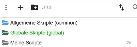

                  • haus-automatisierung
                    haus-automatisierung Developer Most Active @Newpicsel last edited by
                    @newpicsel Hoffentlich kommt am Ende nicht raus, dass irgend ein Script in „global“ liegt und alles durcheinander bringt 😉
                    Newpicsel 1 Reply Last reply Reply Quote 0
                    • Newpicsel
                      Newpicsel @haus-automatisierung last edited by
                      😅 das wär’s ja, hab ich ehrlich gesagt noch nicht dran gedacht…
                      Glaub ich zwar nicht, werde ich aber zur Sicherheit mal abklären 🙈
                      • Newpicsel
                        Moin @haus-automatisierung
                        So…
                        JavaSkript Version: 8.8.3
                        Der generierte Code sieht gut aus (identisch zu meinem)
                        Die Skripte liegen zum Glück nicht im Global Ordner, allerdings auch nicht im Common Ordner…
                        Anscheinend wurde außerhalb ein neuer Ordner angelegt.
                        Bin da nicht sicher, würde ich als Fehlerquelle allerdings nicht ausschließen 🙈
