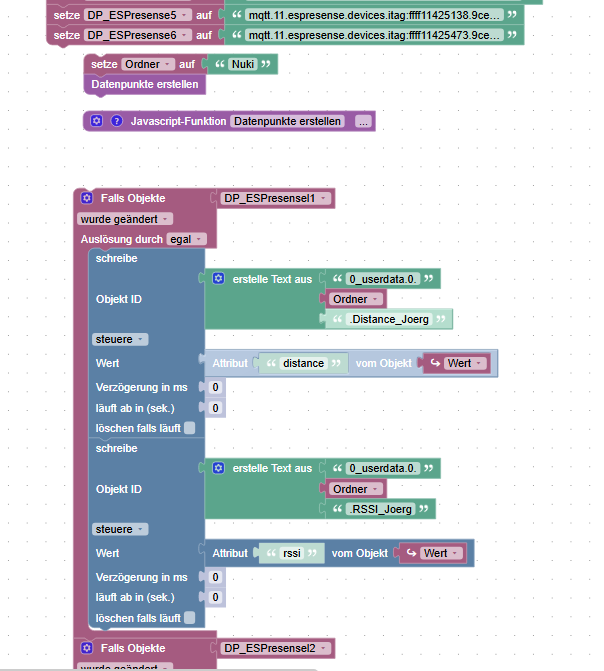

            Etwas gedauert (bei mir) hat die Logik die "Entfernung" in DP zu haben:
