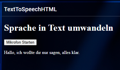

            MCU @IobNordlicht last edited by MCU
            @iobnordlicht Du kannst ja Text-To-Speech nutzen. Lässt den Text vorlesen und der andere spricht seinen Text ins Micro.
            Theoretisch. Muss man noch testen, was man dann nutzen muss.
            VIS / Jarvis / ?
            Den Text muss dann dem entsprechenden DP von Fully zuordnen und dort als textToSpeech ausgeben lassen. Fertig.
