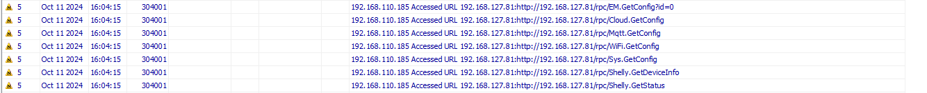

      Heute habe ich nun gesehen, dass der Shelly-Adapter ständig RPC-Requests zu den Zählern sendet. Das geht soweit, dass teilweise bis zu 20 Requests pro Zähler und Sekunde auftreten.
      Da die verschiedenen Zähler, Regelungen etc. über VPN-Verbindungen mit VPN-Routern erfolgen, mögen das die Firewalls der Gebäude und vor allem die Firewall vor dem Ubuntu-Server natürlich nicht so gerne.

      Hier noch ein Auszug der Cisco-Firewall:

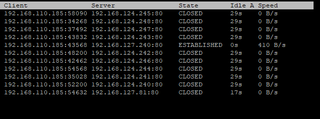

      und hier ein Auszug von TCP-Track und dem Port 80 des Servers:

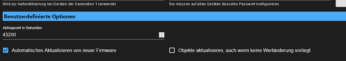

            Ich hatte das Abfrageintervall bereits sehr hoch eingestellt
            ... siehe hier:
            Problem ist weniger die Abfrage an sich, sondern das andauernde Aufbauen und wieder schließen der Verbindung... bei 10 angebundenen Zählern schaukelt sich das recht schnell auf, daher die Frage.
