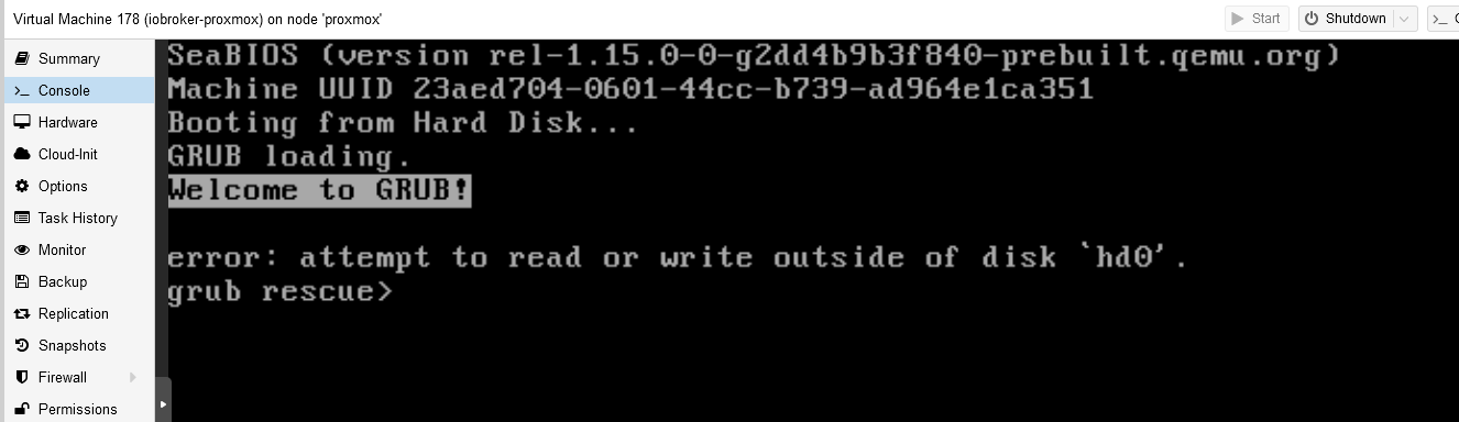

      Ich habe dann versucht die VM zu restarten und bekam beim Eingeben von "reboot":
      einen Bus-Zugriffsfehler
      Ich bin dann auf Proxmox gegangen und hab die VM dort restartet.
      ProxMox liefert nun:
      Heisst das, dass meine Platte im Eimer ist?
      Die VM mit der CCU scheint noch zu funktionieren.
      Brauch ich ev. gar nicht erst zu versuchen ein Backup mehr zurückspielen, weil die Platte was hat?
      Oder gibt es einen anderen Weg wie ich das System retten kann?
      Wenn die Platte einen Hau ab hat. Wie gehe ich vor dass ich alles wieder zum Laufen bekomme?

            kann viele Ursachen haben
            hast du vllt ein kernel Update zuvor gemacht , oder hast ne Platte vergrößert, oder irgendwas umgesteckt
              derrapf @crunchip last edited by
              @crunchip Nee
              Kam aus heiterem Himmel
              fsck liefert einen Haufen Fehler. Ich habe eine neue SSD bestellt und beschlossen alles neu zu machen
