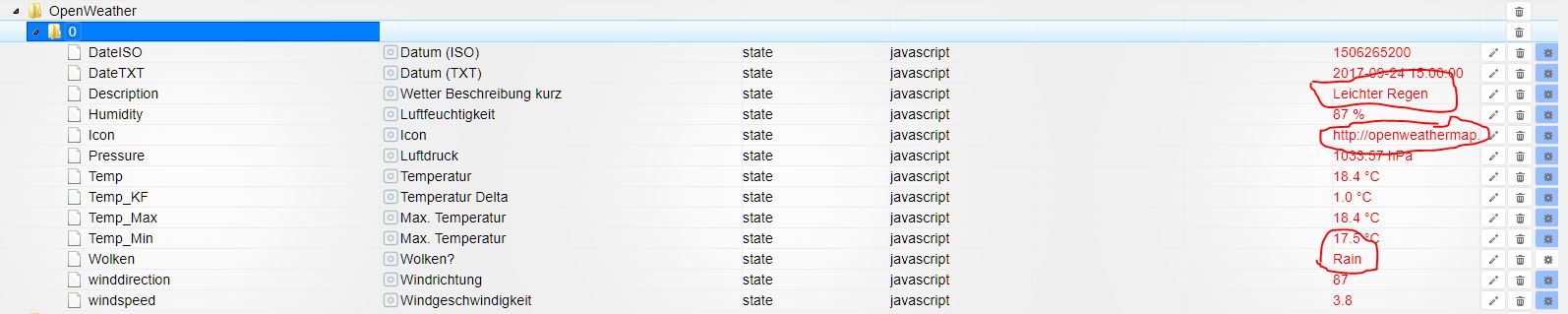

      ich lese den Webservice von openWeather.com aus und speichere die empfangenen Wetterdaten in einer influxDB.

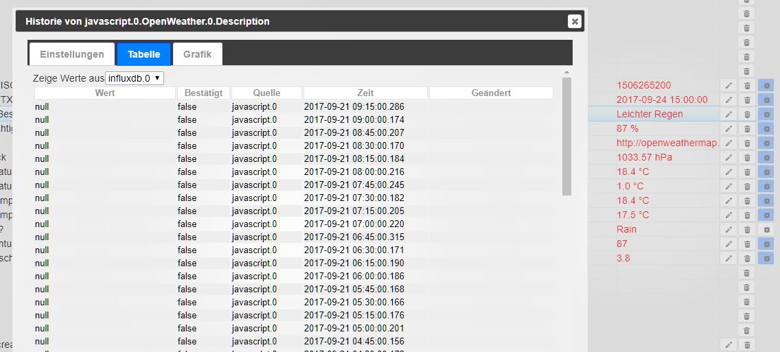

      Das funktioniert auch alles wie gewollt, außer dass reine Textdaten in der InfluxDB nicht ankommen, obwohl diese vom Webservice ausgelesen werden.
      In der obigen Ansicht ist erkennbar, dass der Webservice die Daten liefert.
      Hier werden allerdings nur null Werte geschrieben

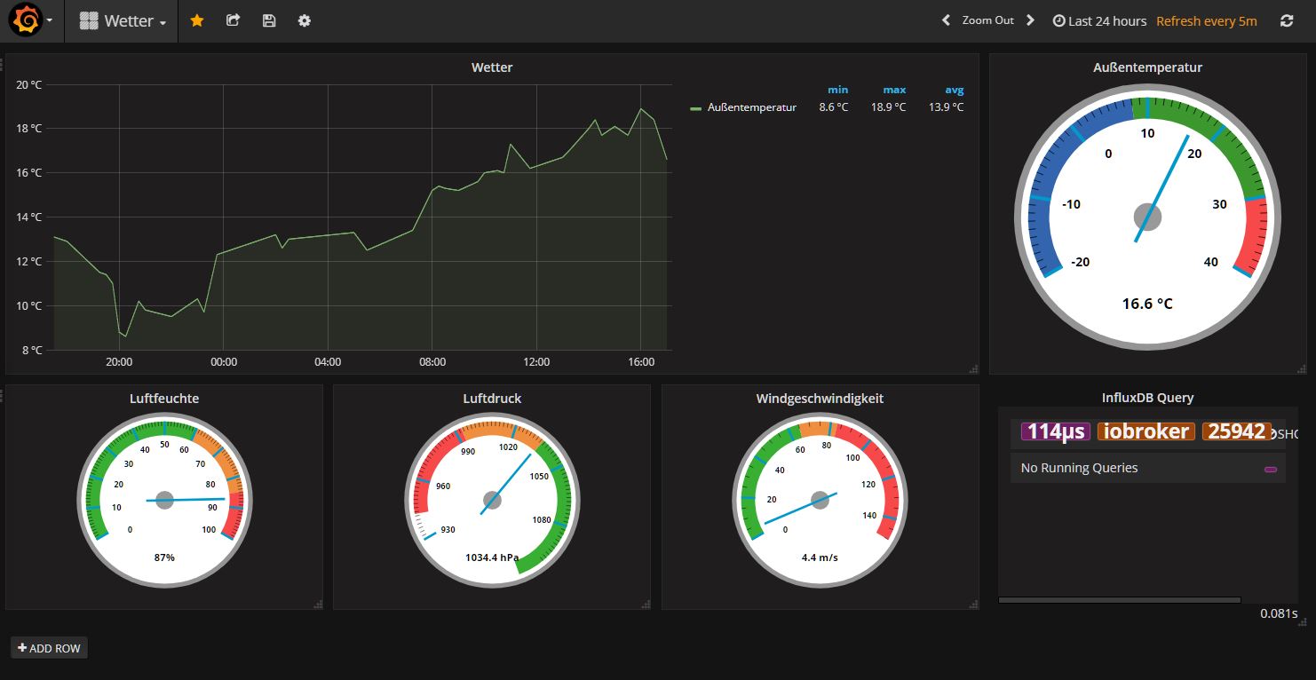

      Hintergrund ist, dass ich die interfluxDB als Datenquelle für Grafana verwende.

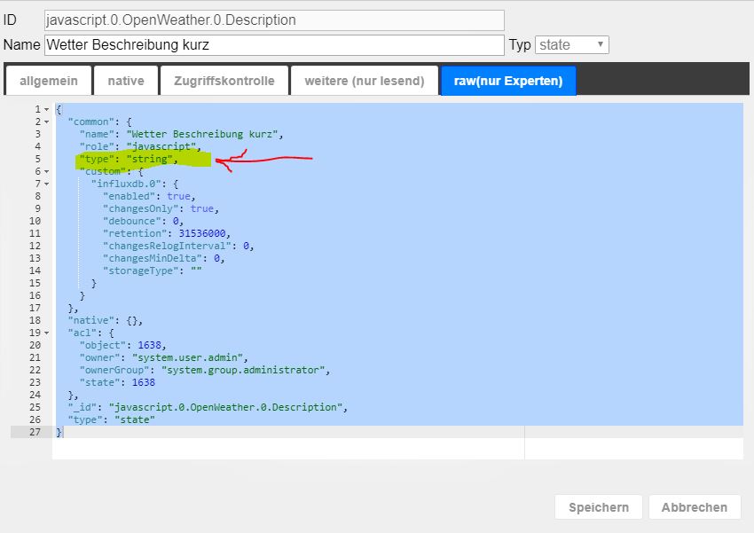

        Schau mal in den Einstellungen von dem Datenpunkt bei InfluxDB. Da kannst du den datentyp vorgeben. Bzw gibt das log was her?
          PerfectAnswer last edited by
          Der Datentyp ist schon auf string gestellt.

            Das ist der Typ des Objekts. Ich meine das was bei dir unter "storageType" steht und das ist leer. Das heißt das er das nimmt was kommt.

                Auch interessant ist das eigentlich "null" als Wert in der InfluxDB nicht erlaubt ist. Ich habe mal bei mir geschaut … es wird bei Strings im Admin auch "null" angezeigt ... also ... Lass es Dir doch mal mit Grafana anzeigen und denke wird tun 🙂

                  Die "getHistory-Funktion" hat die Werte immer in Zahlen umgewandelt. Und da kommt bei Texten halt "null" raus 🙂
