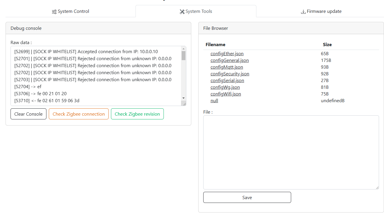

                  • Hunduster
                    Hunduster @arteck last edited by
                    @arteck ich finde leider nichts oder ich suche an der falschen Stelle:

                    • Hunduster
                      Hunduster last edited by
                      Update: Ich habe die Backup Datei einmal gelöscht und der Dienst ist nun gestartet, ich komme auch auf die Weboberfläche von Zigbee2mqtt.
