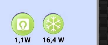

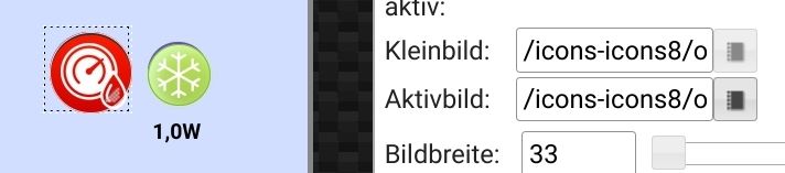

      Ich habe heute meine Messsteckdose umgewidmet und wollte das Icon im Button anpassen.
      Der Selectror Button ist (erst mal) ohne Funktion
      Wenn ich dann den Pfad lösche komme ich suf vis.0
      Nach durchhangeln durch die Pfade wird das gewünschte Icon nicht übernommen und das Feld bleibt leer.

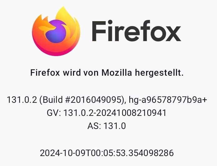

          hab ich gerade auch gedacht, mit
          klappt es nicht.
