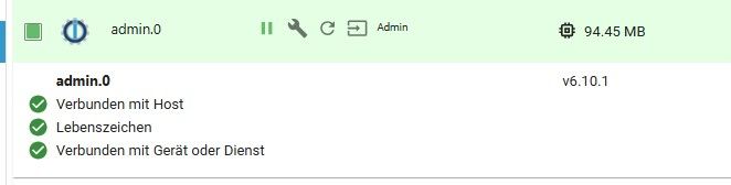

      unter "Adapter" wird mir für den Admin-Adapter die Aktualisierung auf die 7.1.5 angezeigt. Wenn ich da raufklicke, wird die 7.1.5 installiert, es wird verkündet, die 7.1.5 ist installiert und der button unten rechts "neu laden" angezeigt. Wenn ich auf "neu laden" klicke, dann startert der Admin neu. So weit, so gut.
      Wenn ich dann allerdings unter "Instanzen" in die Eigenschaften gehe, so steht dort weiterhin die 6.10.1.
      Auch habe ich bereits den raspberryPi stromlos gemacht und den ioBroker neu hochgefahren, selbes Szenario.
      Gehe ich jetzt wieder auf die Adapter, so wird mir erneut die 7.1.5 als "upgrade"-Möglichkeit geboten.
      Hat jemand eine Idee?
      Dank euch

        Thomas Braun Most Active @Nachtfuchs last edited by Thomas Braun
        @nachtfuchs sagte in ioBroker Admin aktualisiert sich nicht:
        Bitte die Ausgabe von
        iob diag
        in der Langfassung bekannt geben.
        Ich hoffe stark, der ioBroker und das Betriebssystem sind zuvor ordentlich heruntergefahren worden.

          Nachtfuchs @Thomas Braun last edited by
          @thomas-braun
          Hallo Thomas,
          danke für Deine rasche Hilfe und - magic. Mit einem mal ist die neue Version drauf ... warum auch immer 😉
            @nachtfuchs
            Die angefragte Ausgabe würde dennoch helfen etwaige Fehleinstellungen zu sehen.

              Codierknecht Developer Most Active @Nachtfuchs last edited by
              Eher subotimal.
              Um den neu zustarten, meldest Du Dich besser per SSH an
              sudo reboot
              Um nur den ioBroker neu zu starten
              iob restart
