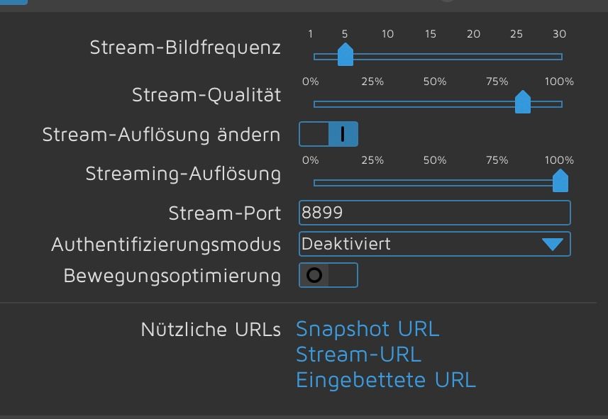

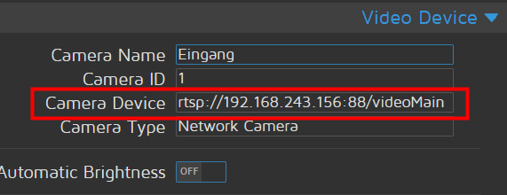

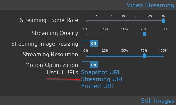

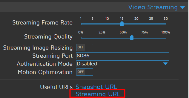

                                        • bahnuhr
                                          In ME hier den rtsp:
                                          Und hier erhälts du die Streaming url:
                                          Bei mir:
                                          Und diesen dann in vis.
