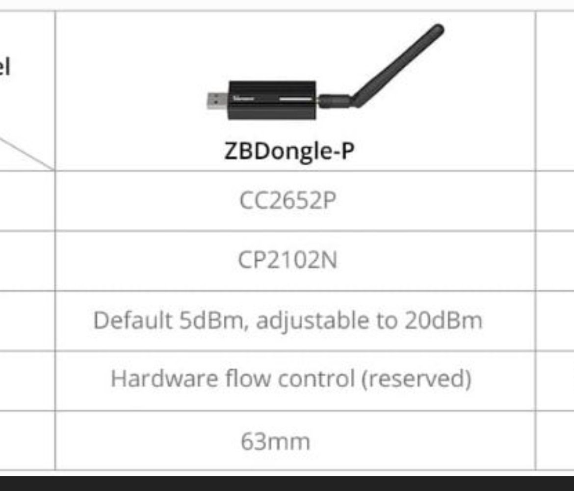

          werner2000x @haselchen last edited by
          @hase Ich habe den Sonoff Model: ZBDongle-P
          • haselchen
            haselchen Most Active @werner2000x last edited by haselchen
            @werner2000x
            Guck dir dann den 2.Link an .
            Edit : dann haben wir eigentlich den gleichen Stick
            Dann musste im Adapter als Coordinator anscheinend doch CC…. nehmen
            werner2000x 1 Reply Last reply Reply Quote 0

              @haselchen Dort finde ich nur den Dongle- E
              haselchen C 3 Replies Last reply Reply Quote 0
              • haselchen
                @werner2000x
                Und dann kann ich dir auch den Link für die richtige Software gleich geben.
                Das flasht du mit dem Multitool
