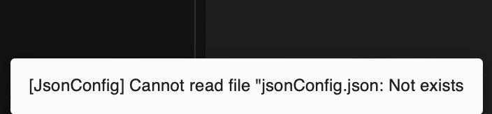

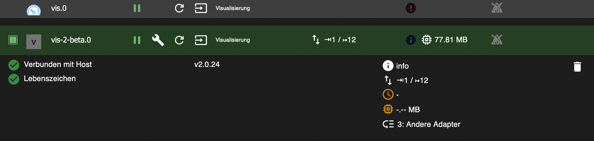

      Hallo
      hatte mir gedacht, ich probier es wiedermal mit Vis-2

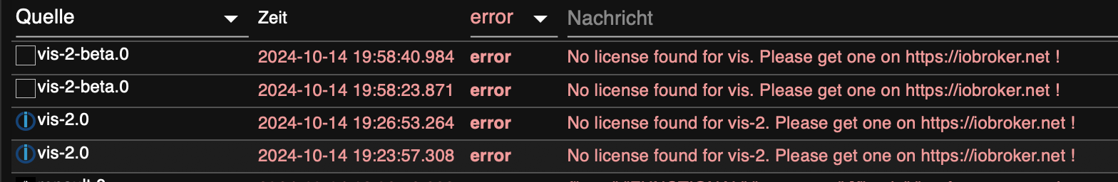

      nach der Installation vom Adapter beim öffnen nur Ladebalken
      zuerst mit der stable probiert, dann mit der Beta, beides gleich
      Bildschirmfoto 2024-10-14 um 19.59.03.png Bildschirmfoto 2024-10-14 um 20.02.32.png Bildschirmfoto 2024-10-14 um 20.02.58.png

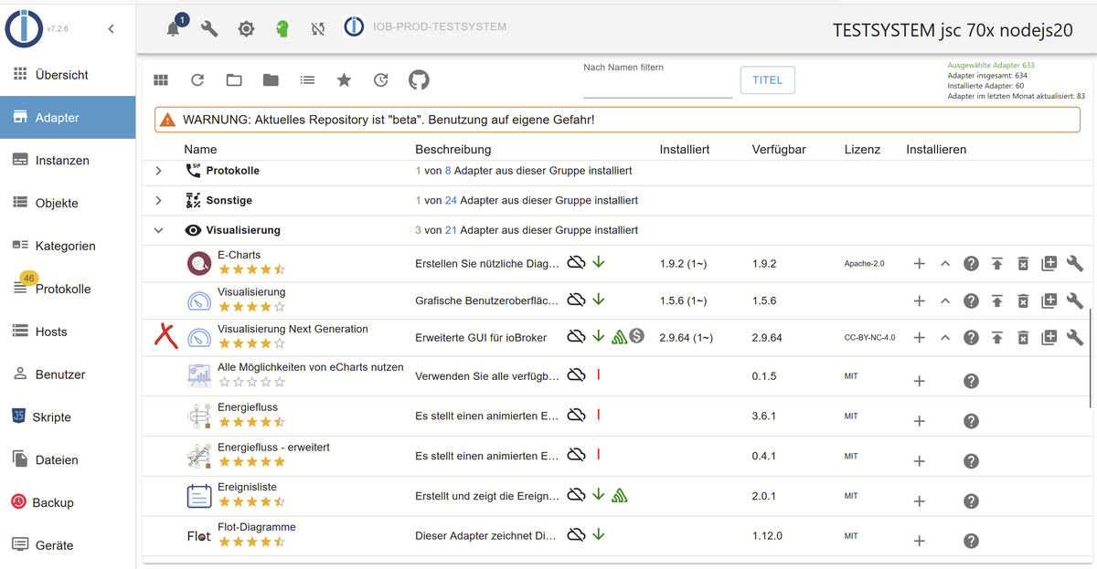

        @humidor Der Adapter vis-2-beta war nur ein vorläufiger Entwicklungsstand von vis2.
        Du musst folgenden Adapter installieren, damit du mit vis-2 jetzt weiterarbeiten kann.
        Humidor 1 Reply Last reply Reply Quote 0

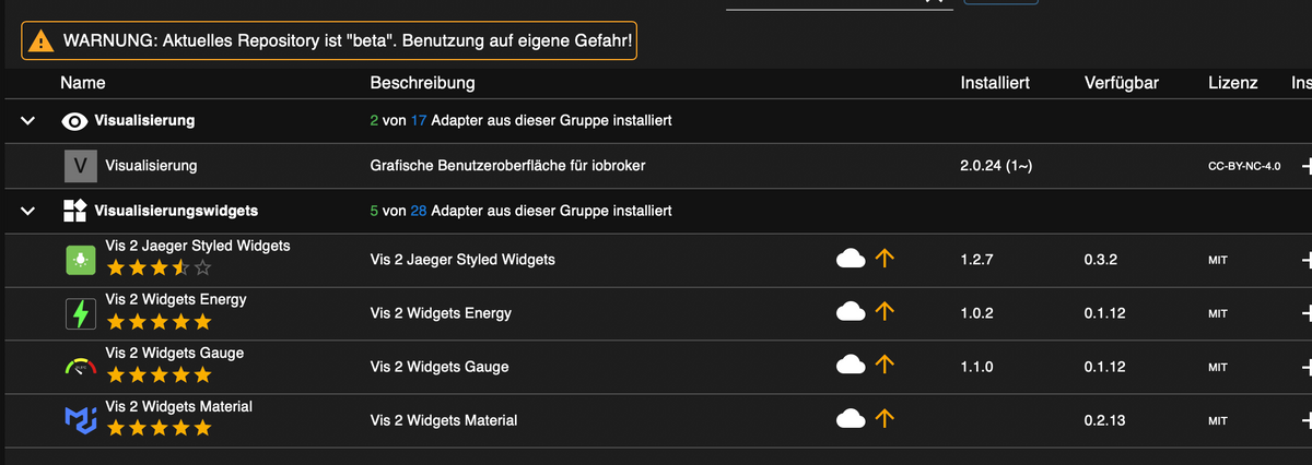

          @feuersturm danke, die Version (Beta) in deinem Bild sehe ich nicht ?
          anderes Repository?

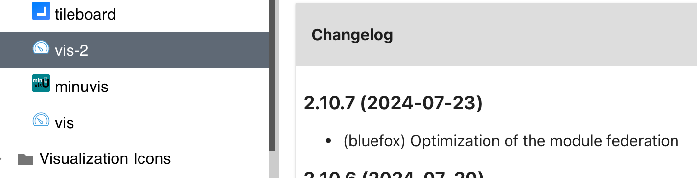

          wie kann ich das von Github installieren, iobroker lässt mich irgendwie nicht
          Bildschirmfoto 2024-10-15 um 06.59.59.png Bildschirmfoto 2024-10-15 um 07.00.32.png

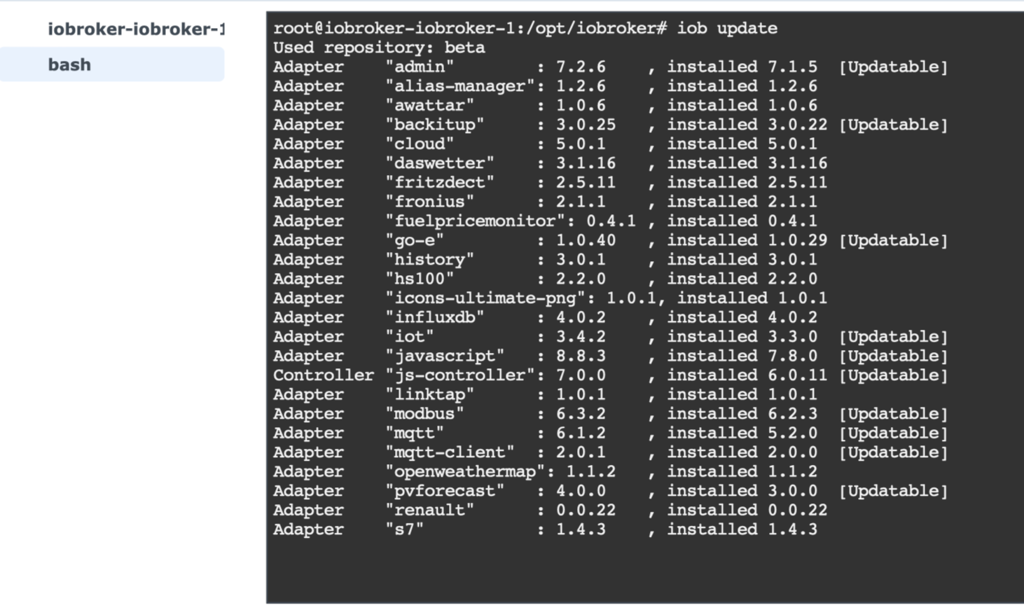

            Führe auf der Konsole bitte einmal ein
            iob update
            aus und zeig bitte einmal die Langfassung von
            iob diag
            Installationen dirket von github bitte nur dann ausführen, wenn man vom Entwickler dazu aufgefordert wird. Auf github liegen die Entwicklerstände, welche nicht lauffähig sein müssen.
            Hast du in deiner Ansicht noch etwas gefiltert? Wenn ja, nimm einmal den Filter heraus und schaue ob du diesen Eintrag unter Visualisierung findest

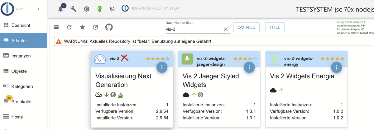

              @feuersturm ich möchte nicht die beta bei allen Adaptern haben
              ich hab keine Ahnung wie ich aus dem Docker Terminal den Text rauskopieren kann?
              ha, mit dem iob update ist der Vis-2 gekommen
              Feuersturm 2 Replies Last reply Reply Quote 0

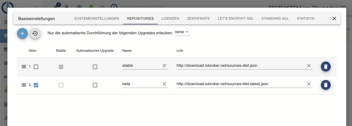

                @humidor Das ist auch nicht mein Ziel. Ich wollte mit dir schauen, warum der vis-2 Adapter nicht in deiner Liste angezeigt wird. Daher das iob update um das Repository einmal neu zu laden.
                Welches Repository ist hier eingetragen beim Schraubenschlüssel
                Ziel wäre es ja, das du die vis-2 stable Version über den ganz normalen Weg installierst, daher, diese liegt auch im stable repository.
