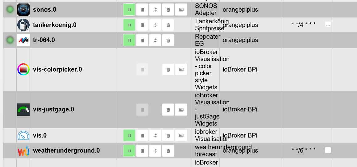

      Hallo, gefühlt läuft iobroker nicht so schnell wie er sollte. Der OPI kann doch mehr.
      Die Bedienung im WebAdmin läuft nicht so flüssig und stockt recht häufig mal. Dabei schmeißt er oben links die rote Fahne "zu viele Ereignisse" raus.

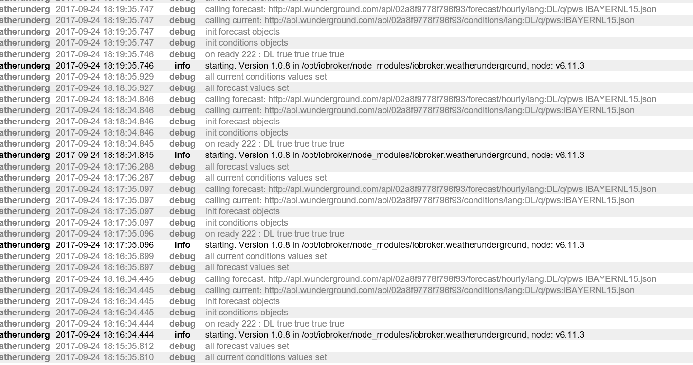

      Seltsamer Weise startet er weatherunderground jede Minute, obwohl cron anders gesetzt ist (alle 6 Stunden)

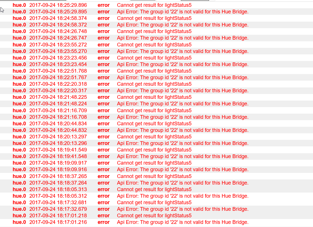

      Der hue Adapter macht mir auch noch Sorgen, ich bekomme die zwei Meldungen im log nicht weg.
      Warum Group ID 22??? So viele habe ich gar nicht?
      Lampe 5 wird nicht erreicht, dabei sind noch mehrere von der 220V Versorgung durch einen Schalter getrennt?!
      Konnte beide schon als Object finden, kann sie auch nicht steuern über iobroker.

        Weatherunderground: deine cron Einstellung ist falsch. Aktuell heißt die (so wie es auch im Dialog angezeigt wird als Text): jede sechste Stunde jede Minute. Damit 6:00-6:59, 12:00-12:59 und so. Als erstes muss anstelle des Sterns eine 0 rein oder andere Zahl was die Minute dann ist.
          schneidy76 last edited by
          so besser?
          1 */6 * * *
          • apollon77
            apollon77 last edited by
            Denke ja. Sag du ob es jetzt so ist wie du es wolltest 😉
              Finde zu mindestens nichts mehr im log?
              Es sollte alle 6 Stunden ausgelöst werden…
              • apollon77
                Immer erste Minute in den Stunden 0,6,12,18
