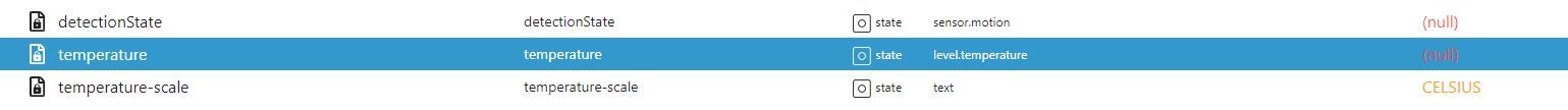

            @jun unter smart home devices
              Jun @crunchip last edited by
              @crunchip Da war ich auch schon, leider wird nur null angezeigt, also keine Werte🤷‍♀️
              Winni 1 Reply Last reply Reply Quote 0
              • Winni
                Winni @Jun last edited by
                @jun kannst mal probieren, wenn es dort einen Datenpunkt #query gibt, setze den mal auf wahr.
                  Jun @Winni last edited by
                  @winni Bingo, das war es, Adapter noch neu gestartet und die Werte wurden angezeigt.
                  Danke für die Hilfe!!
