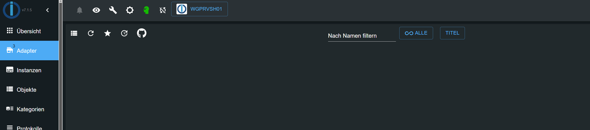

      Moin,
      ich habe ein merkwürdiges Problem. Bei mir bleibt die Adapterliste komplett leer, wenn ich keinerlei Filterkriterien angebe. Also bei der Einstellung, bei der eigentlich alle verfügbaren Adapter angezeigt werden sollten.
      Erst, wenn ich bei den Kategorieauswahl von 'Alle' auf eine einzelne Kategorie umschalte, werden die dazugehörigen Adapter angezeigt.
      Außer, wenn ich auf 'Hardware' umschalte. Dann bleibt die Liste leer. Da 'Hardware' ja eine Unterkategorie von 'Alle' ist, scheint irgendein Adapter in dieser Kategorie auch die Anzeige aller anderen zu blockieren.
      Oben rechts auf dem Bildschirm werden übrigens - nach meinem Empfinden - korrekte Angaben angezeigt:
      Ausgewählte Adapter: 543
      Adapter insgesamt: 544
      Installierte Adapter: 14
      Adapter im letzten Monat aktualisiert: 25

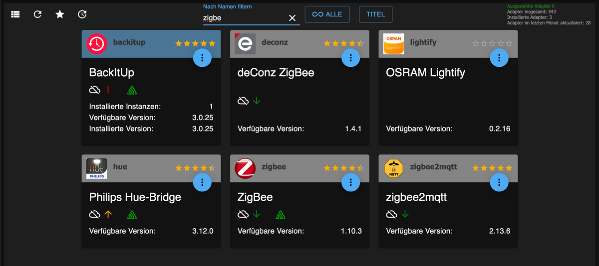

            wenn oben "Alle" ausgewählt ist, bleibt bei mir ebenfalls die Liste leer:
            Wenn ich die Kategorien ändere, dann kann ich teilweise die links angezeigten, ausstehenden Updates sehen aber konnte nur zwei ausmachen, die noch verbleibenden 3 finde ich auch nicht über die einzelnen Kategorien. Im log steht bei mir nichts.

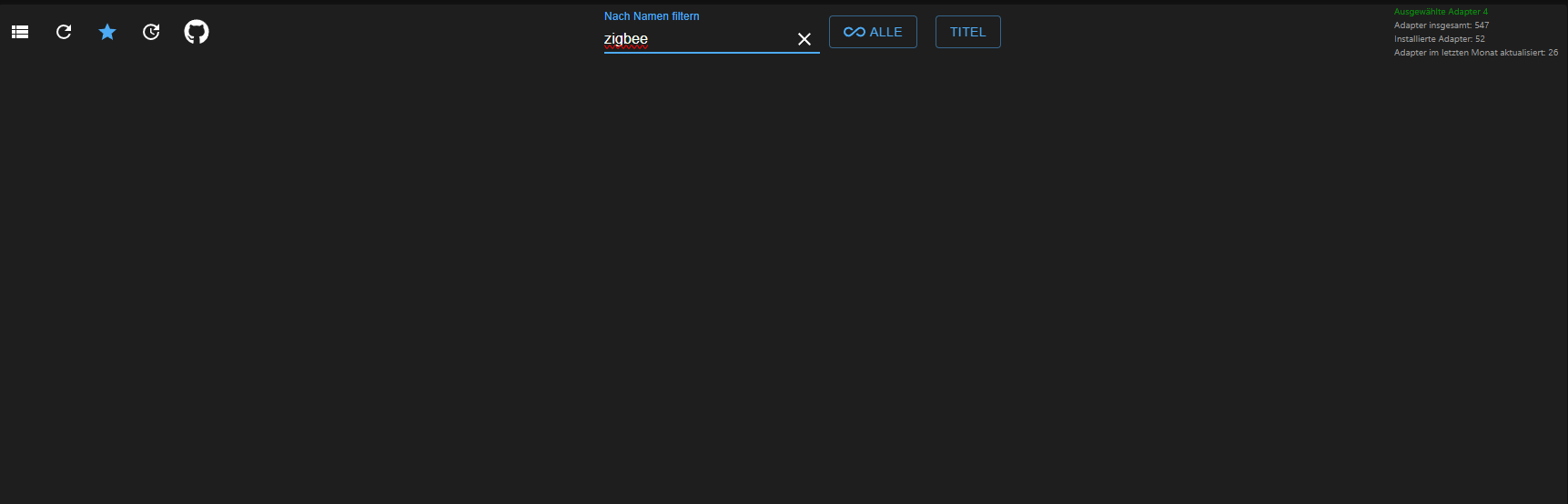

              B) Ich habe den Übeltäter eingrenzen können: zigbee2mqtt (Kategorie Hardware). Ich habe noch eine weitere Installation ohne zigbee2mqtt und wenn ich dort zigbee2mqtt installiere, verhält diese sich exakt gleich wie die andere. Nach Deinstallation von zigbee2mqtt ist dann alles wieder normal.
              Nebenbei: Der Adapter selbst läuft fehlerfrei.

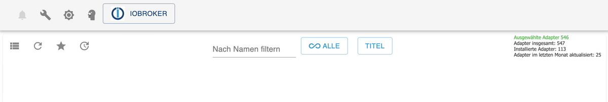

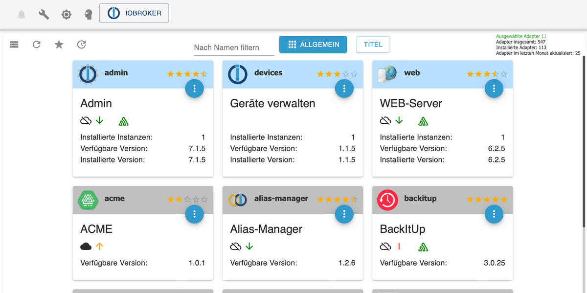

                        MartyBr last edited by

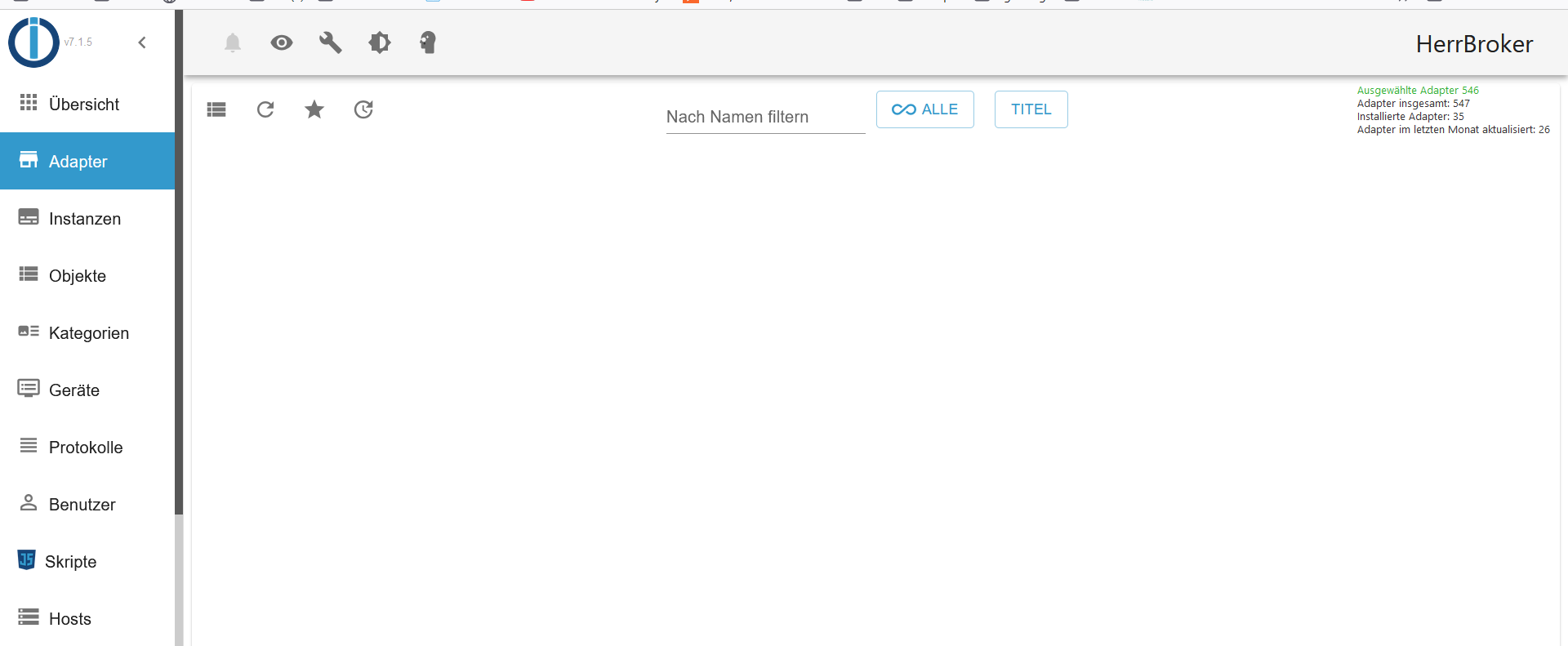

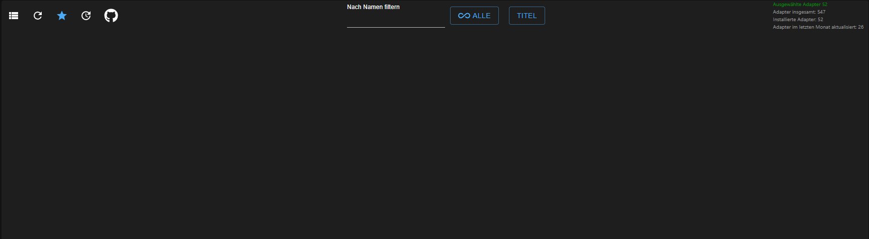

                        Ich habe das gleiche Problem.
                        Hier die Screenshots:
                        Ansicht Alle
                        Ansicht Allgemein

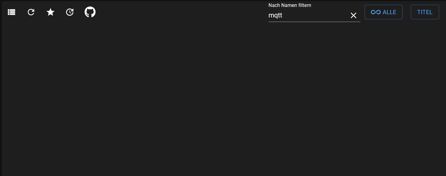

                                  Irgendetwas scheint mit der Adapterliste so oder so schief zu sein. Man beachte 'MQTT':
