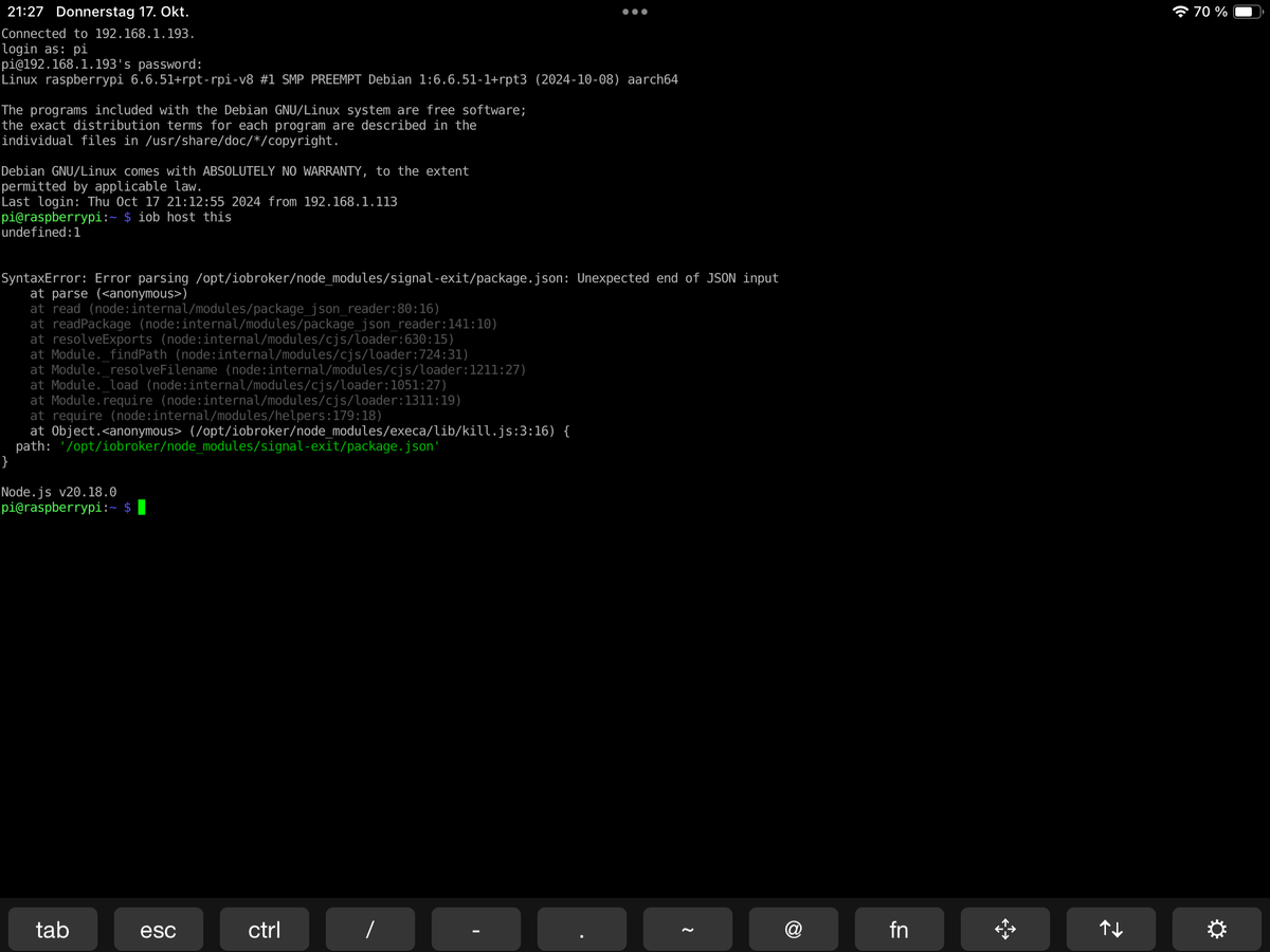

                  didi111 last edited by didi111
                  habe nun den pi neu aufgesetzt mit dem pi imager.
                  Mit backitup image erfolgreich eingespielt.
                  Ein Wehwehchen bleibt, siehe Foto…
                  • Codierknecht
                    Codierknecht Developer Most Active @didi111 last edited by
                    @didi111 sagte in Aus Stand 2020 nach 2024 upgraden:
                    siehe Foto
                    Ausgaben aus dem Log oder der Konsole bitte nicht als Foto, sondern als Text in Code-Tags </> posten.
                    Fotos kann man kaum entziffern und zitieren kann man daraus auch nicht.
                      didi111 @Codierknecht last edited by didi111
                      pi@192.168.1.193's password:
                      Linux raspberrypi 6.6.51+rpt-rpi-v8 #1 SMP PREEMPT Debian 1:6.6.51-1+rpt3 (2024-10-08) aarch64
                      The programs included with the Debian GNU/Linux system are free software;
                      the exact distribution terms for each program are described in the
                      individual files in /usr/share/doc/*/copyright.
                      Debian GNU/Linux comes with ABSOLUTELY NO WARRANTY, to the extent
                      permitted by applicable law.
                      Last login: Thu Oct 17 21:43:00 2024
                      pi@raspberrypi:~ $ iobroker status
                      undefined:1
                      SyntaxError: Error parsing /opt/iobroker/node_modules/signal-exit/package.json: Unexpected end of JSON input
                          at parse (<anonymous>)
                          at read (node:internal/modules/package_json_reader:80:16)
                          at readPackage (node:internal/modules/package_json_reader:141:10)
                          at resolveExports (node:internal/modules/cjs/loader:630:15)
                          at Module._findPath (node:internal/modules/cjs/loader:724:31)
                          at Module._resolveFilename (node:internal/modules/cjs/loader:1211:27)
                          at Module._load (node:internal/modules/cjs/loader:1051:27)
                          at Module.require (node:internal/modules/cjs/loader:1311:19)
                          at require (node:internal/modules/helpers:179:18)
                          at Object.<anonymous> (/opt/iobroker/node_modules/execa/lib/kill.js:3:16) {
                        path: '/opt/iobroker/node_modules/signal-exit/package.json'
                      Node.js v20.18.0
                      pi@raspberrypi:~ $
                        didi111 @didi111 last edited by
                        @didi111
                        habe jetzt nach Backup Wiederherstellen nochmal
                        curl -sLf https://iobroker.net/install.sh | bash -
                        drüber laufen lassen
                        Keine Ahnung ob das der gewöhnliche oder ein sicherer Weg ist.
                        scheint zu laufen, Adpater alles da…
