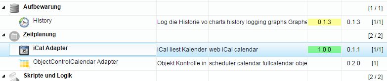

    4. GLÜCKWUNSCH zur ersten 1.0.0
      Hallo Bluefox,
      habe gesehen du hast den iCal Adapter jetzt auf die Stufe 1.0.0 gehoben - Glückwunsch
      Rainer
