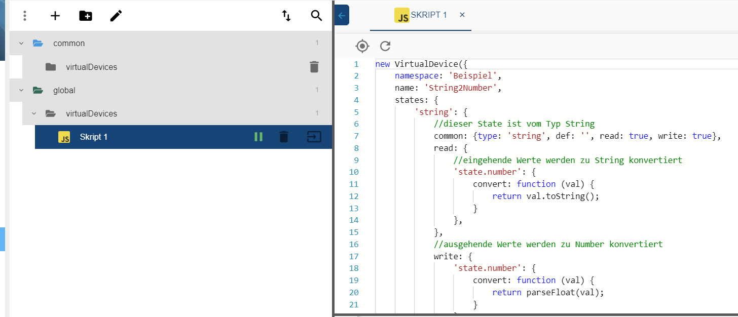

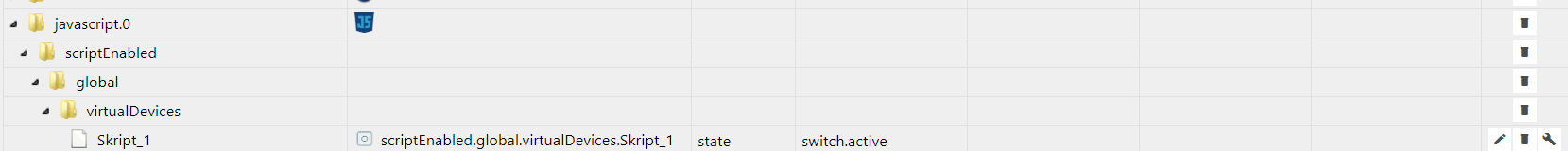

              R1Snake last edited by
              Hi ich hab das Gefühl ich bin zu blöd dafür.
              Hab viele Codes ausporbiert jedoch tut sich bei mir einfach nichts.
              20a60c75-7fda-4df8-a110-f59d85405cc8-image.png ```
              Ich hab diesen Code ohne Fehler bei mir als Javascript Code ausgeführt und in meinen Objekten tut sich einfach gar nichts
              Was mache ich falsch?
