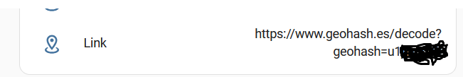

      Ich würde gerne einen Link welcher regelmäßig neu erstellt wird und als Datenpunkt (Text) vorliegt in Lovelace darstellen, so das man zum Öffnen nur draufklicken muss. Leider komme ich hier nicht weiter, der Text wird angezeigt (Markdown), er ist aber nicht "klickbar".

        In Markdown geht das so:
        <a href="url">link text</a>
        url und linktext dann in den geschweiften Klammern einfügen. So bekommt man es auch was schöner hin, ohne immer den ganzen link sehen zu müssen.

          Danke! So klappt es nun als Markdown:
          <a href="{0_userdata.0.audi_geohash_link}">Geohash</a>

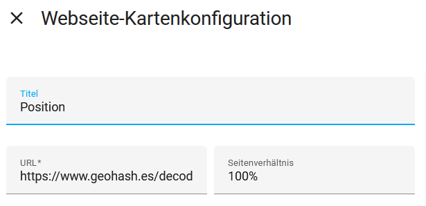

              Wäre es auch möglich den Link als iFrame einzubinden?
              Dann würde die Geo-Position direkt auf der Karte angezeigt werden.
              Leider kann ich als URL hier keine Variable (Datenpunkt) vorgeben.

                Das geht leider nicht, hab ich auch schonmal getestet.
                Geht aber über einen (großen) Umweg.
                Du kannst dir in vis eine Seite mit dem iframe bauen. Ich GLAUBE da kann mein eine URL aus einem DP eingeben.
                Die view dann als iframe in Lovelace einbinden.
                Alternative
                Mit einem Adapter einen Screenshot von der Seite erstellen lassen und diesen anzeigen.

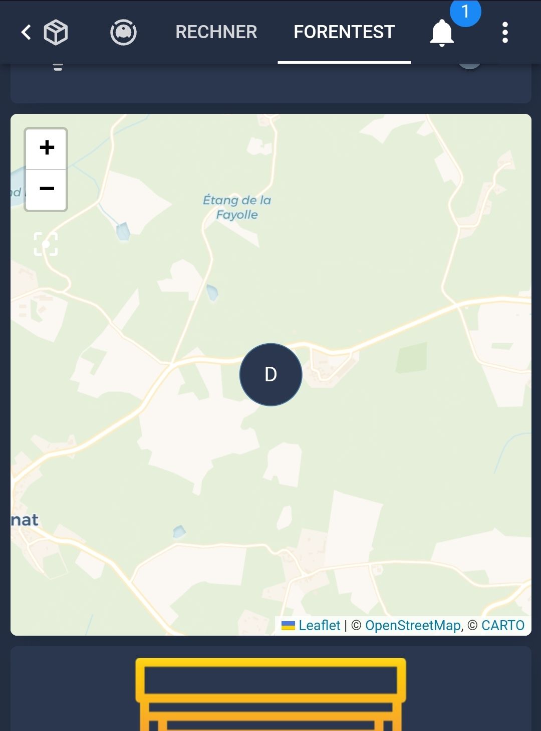

                    Reicht dir nicht die Standartkarte von Lovelace dafür?
                    So mache ich es.

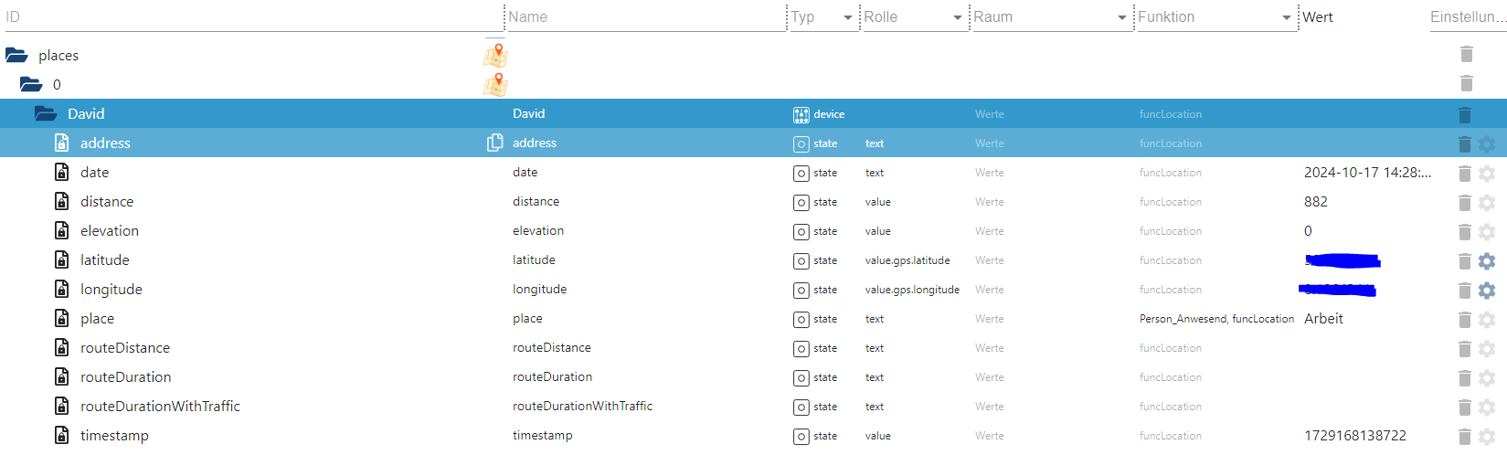

                    Ich würde den Weg über den Places Adapter gehen. Dann hat man alles schön zentral falls man noch andere Fahrzeuge oder Personen track.
                    Zudem gibt es noch DPs wer zu Hause ist etc
                    rug1024 1 Reply Last reply Reply Quote 0

                      @david-g Doch, genau die Karte würde ich dazu hernehmen. Den Places-Adapter habe ich ebenfalls installiert und füttere ihn mit dem von Dir gezeigten Blockly. Aber ab dort komme ich nicht weiter.

                        Die Daten kommen also im Places Adapter an und du hast auch die DPs?
                        EDIT:
                        So habe ich es. So erkennt es lovelace bei mir.

                          @david-g Ja, über Zahnrad-Symbol für LL freigegeben, Raum zugewiesen. In der Karte kann ich aber weder über Entitäten noch Geolokalisierungsquellen irgendwas zuordnen (außer Home).

                            FINGER WEG VOM ZAHNRAD!!!
                            Zumindest für das was man da zu lovelace einstellen kann. Bei mir sind die Blau, da ich die History für den Verlauf auf der Karte aktiviert habe.
                            Lovelace MUSS das selber erkennen durch die vergebenen Infos in den Datenpunkten. Wenn du am Zahnrad was einstellst, erkennt er das nicht mehr.
                            Und in den Einstellungen vom Adapter schauen ob da nicht "Geräte nur aus Alias 0 generieren" oder so ähnlich aktiviert ist.
                            Am Zahnrad darf man nur Sachen für lovelace einstellen die aus EINEM Datenpunkt bestehen.
                            rug1024 1 Reply Last reply Reply Quote 1

                              @david-g Die Settings aus "Zahnrad" spielen tatsächlich keine Rolle, was fehlte war die Zuweisung zur Funktion (bei dir "funcLocation"). Als ich das auch zugewiesen hatte ging es dann.
                              Habe die "Zahnrad-Settings" anschließend entfernt, geht immer noch.
                              Danke für Deine Hinweise. Habe heute wohl was gelernt 👍
