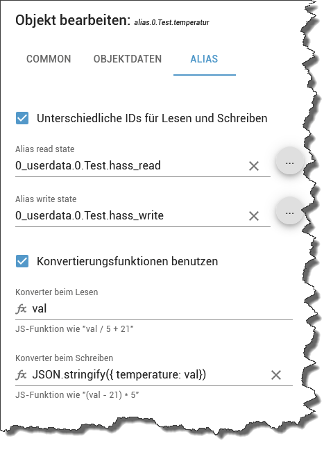

                  @drloksoft sagte in Status lesen und Status setzen in unterschiedlichen Objekten:
                  Hast Du einen Tipp wo ich herausfinden kann, wie ich die Konvertierung zu schreiben habe?
                  Zum Beispiel so:

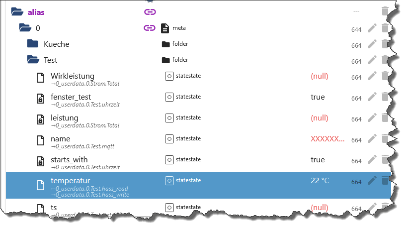

                  Ich habe also einen Alias vom Typ "Zahl".
                  Der guckt im Beispiel auf 2 States. Einer vom Typ "Zahl", der den aktuellen Wert liefert und einen vom Typ "Json", in den beim Schreiben ein Json geschrieben wird.
                  JSON.stringify({temperature: val}).
                  Falls beim Lesen auch Json kommt, könnte da statt val auch das Json geparst werden. Also sowas wie JSON.parse(val).temperature.
                  Den Alias kann man dann wunderbar visualisieren:
